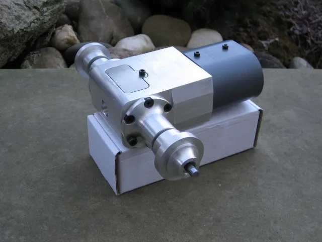

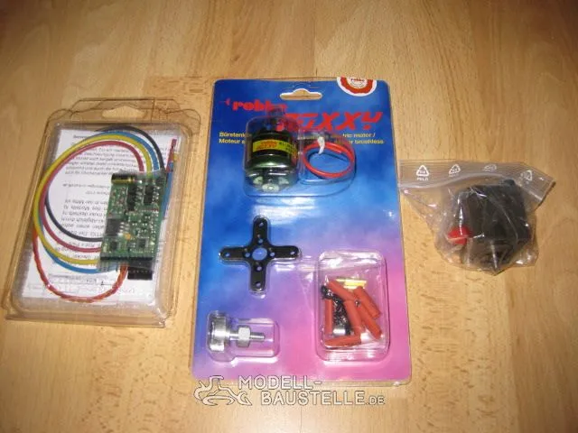

    bei mir ging es auch wieder ein wenig vorran.Nachdem ich die Jung Pumpe, den Motor und von Mädler die Antriebskomponenten bekommen habe, habe ich mich mal daran gemacht das Ganze in eine Pumpeneinheit zu verbauen. Auf den Bildern seht Ihr, was dabei herausgekomen ist.
    Das Riemenrad an der Pumpe ist nach vorne natürlich nocheinmal gelagert- eben damit nicht der ganze Druck des Riemens auf dem Pumpenlager liegt. Das Lager hierzu ist direkt in der Riemenscheibe eingearbeitet. Untersetzung ist 1:3. Die Grundplatte des ganzen, habe ich mit Gummilagern versehen, eben um später Schwingungen vom Modell ein wenig fern zu halten.
    Was meint Ihr zur Untersetzung??

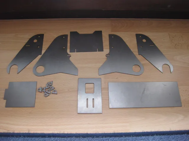

    Aktuell sind Zeichnugen rausgegangen und ich warte auf gelaserte Teile
    Benny
    P.s. versuche auch mal mehr Fotos einzustellen
  • Hallo Benny,
    auf die Laerteile brauchst du nicht mehr lange warten.
    Die werden heute gelasert und gehen spätestens am Donnerstag raus.
    Gruß und viel Spaß beim bauen
    Denis
  • Hallo Denis,
    danke für die Info :Danke1: .
    Freue mich schon sehr auf die Teile von Dir.Hast ja mal wieder ein wahnsinns Thempo vorgelegt. :)
    Benny

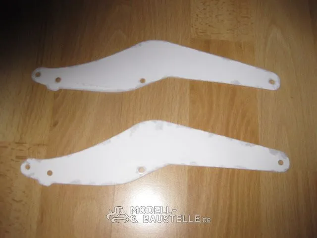

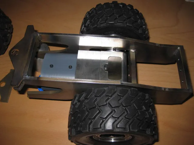

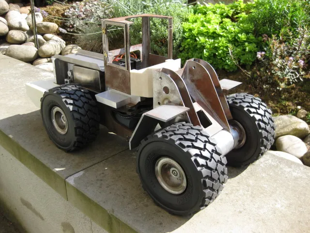

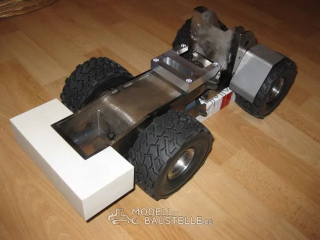

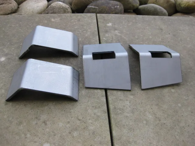

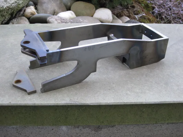

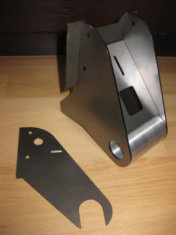

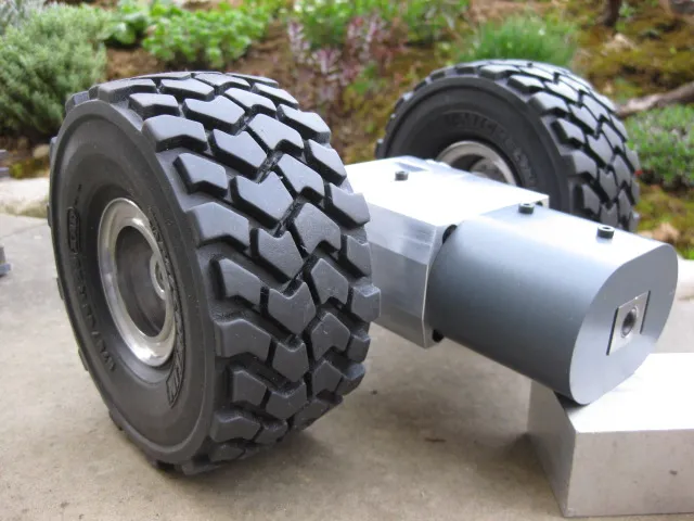

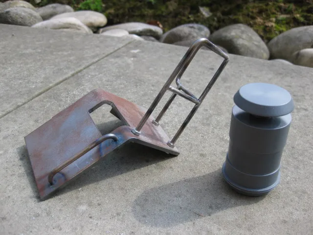

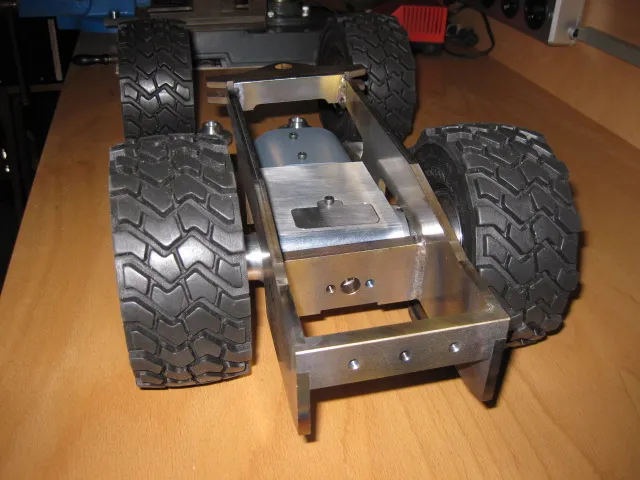

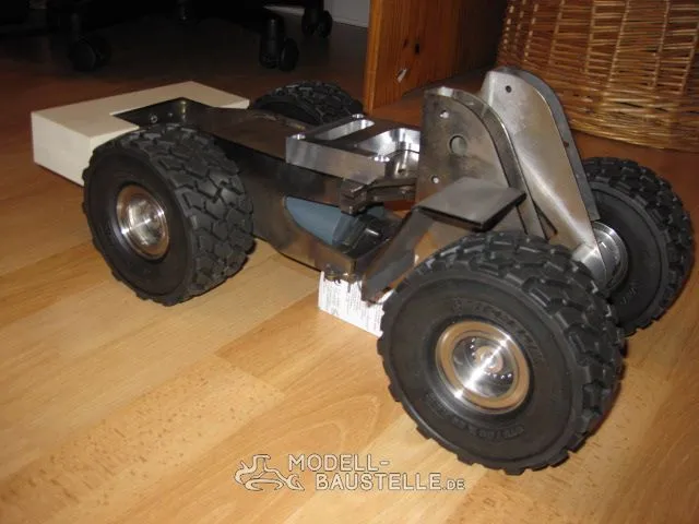

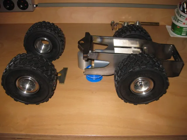

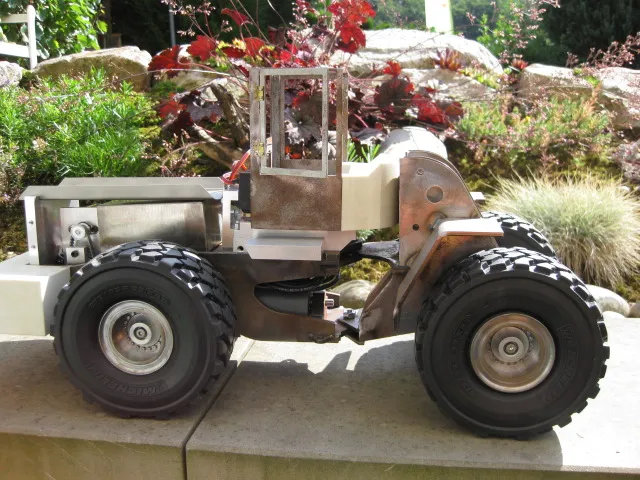

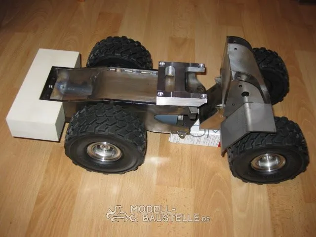

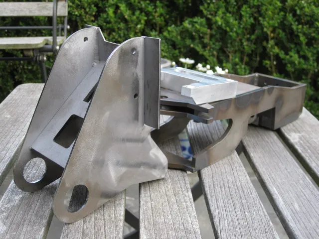

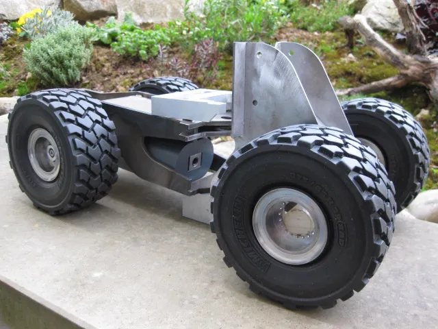

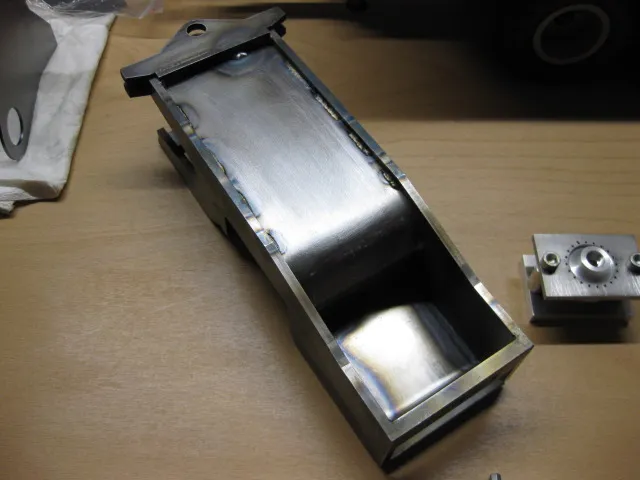

  • Moin,

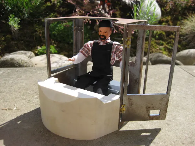

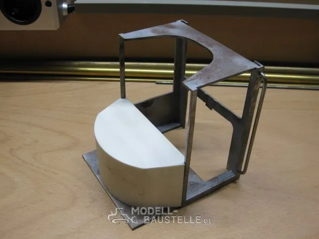

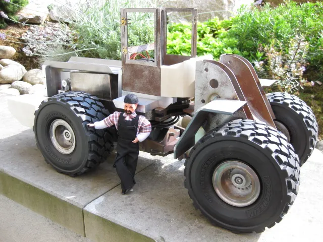

    da ich am Freitag eine neue Lieferung Laserteile erhalten habe (danke nochmal an Denis), ging es auch wieder weiter. Im Betrieb habe ich mir fürs Wochenende mal das WIG Schweisgerät ausgeliehen und habe dann am Samstag ein wenig gebruzelt :) .
    Herausgekommen sind Teile des Fahrerhauses und das Knickgelenk habe ich fast fertig bekommen.Zumindest konnte ich Vorder- und Hinterwagen mal zusammenfügen- passt alles soweit.Provesorisch habe ich auch mal die Motorhaube aus Pappe aufgesetzt.
    Aber seht selbst..........
    Benny
