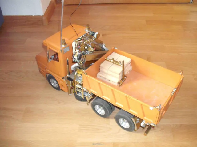

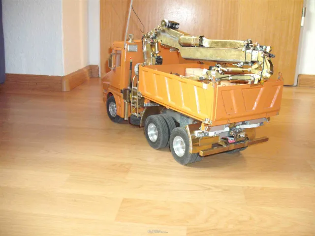

    nachdem ich jetzt schon eine Weile hier im Forum still mitlese, ist es an der Zeit mal meine Modelle vorzustellen. Als erstes will ich meinen Kipper vorstellen.
    Der Kipper ist an ein Scania angelehnt, die Kipperbrücke an eine Meiller. Der Rest ist so nach und nach frei Schnauze entstanden. Ich habe nicht den Anspruch ein Scale-Modell zu bauen, bei mir muss ein Modell funktionieren und das möglichst komplett über die Fernsteuerung. Bis er mal "fertig" ist und lackiert werden kann, wird wohl noch etwas Zeit vergehen. Es fällt einem doch immer noch was ein, was man einbauen oder verbessern kann.
    Jetzt lass ich erst mal die Bilder sprechen.
    Der Kipper mit gefaltetem Kran

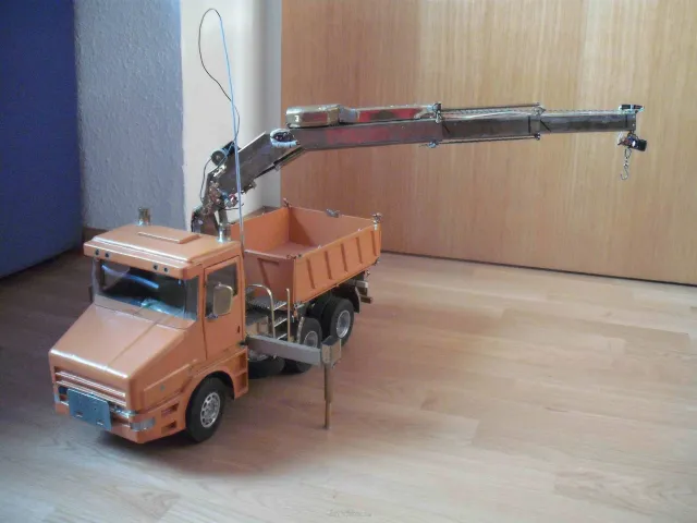

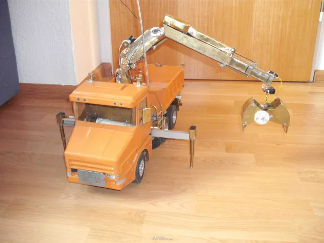

    Fahrzeug abgestüzt und der Kran ausgefahren
    Mit Palettengabel
    und mit Grabgreifer

    @ Erwin: Der Antrieb des Kranes ist aus Kostengründen ausnahmslos mit Servos umgesetzt. Als Spindelersatz kommen Holzschrauben zum Einsatz :)
    @ Daniel: Ohne Teleskopausschub ( 30 cm) hebt er etwa 1,2 Kilo, mit vollen Ausschub ( 50 cm) sind es dann ca 500 Gramm. Der Jib ist etwas schwach auf der Brust, da ist nicht mehr als 100 Gramm bei knapp 80 cm drin. Der nächste Kran wäre nicht mehr ganz so massiv ausgelegt und hätte dadurch wohl mehr Potential.
