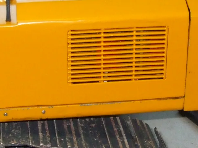

    Ich habe mir mal Gedanken über die Seitlichen Lüftungsschlitze in der Haube gemacht.
    Mit Trennscheibe einflexen ist sehr mühsam und sieht auch nicht wirklich echt aus.
    Da kam mir die Idee mit Lüftungsgitter für Türen und Küchensockelleisten.
    Den Rahmen werde ich wegschneiden und nur das Gitternetz verwenden und in die Haube einarbeiten. Dann sind die Verbindungsstege der einzelnen Rippen sichtbar wie beim Original.
    Hier mal ein Bild von dem Lüftungsgitter.
    Was haltet ihr davon???
    Gruß Jörg
