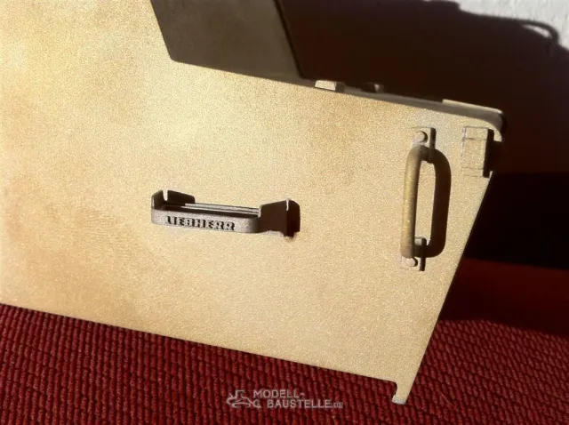

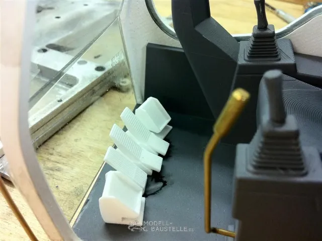

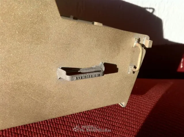

ich habe wieder ein schönes Detail aus dem Staub gesiebt...
Was ich vielleicht noch erwähnen sollte, ist das stundenlange Entfernen der Stützstruktur, ohne die das Metallsintern leider nicht geht, wenn man Überhänge und Hinterschneidungen hat. Aber ich finde die Arbeit hat sich gelohnt. Das Teil ist ca 30mm breit.
Jetzt müssen wir nur aufpassen, dass wir den Schriftzug aus Edelstahl nicht mit Lack vollpatschen
Sven -

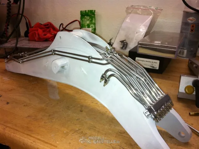

Es ist nicht immer alles Gold, was glänzt. Ich muss mal meinen Frust abladen.

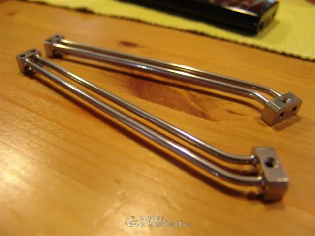

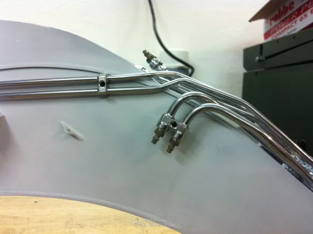

Meine Fotos von den schön gebogenen und gelöteten Rohren und dem Tank sind ja ganz nett. Aber das Ganze dann mal unter Wasser bei 21bar bzw. 1 bar auf Dichtigkeit zu prüfen, ist etwas anderes. Ich habe dermaßen viel Zeit gebraucht, alles Dicht zu bekommen, dass ich hätte heulen können
Ich habe selten so viel Frust geschoben. Beim nächsten Projekt muss ich wohl mal ganz anderes Equipment zum Löten testen. Einen anderen Brenner und vor allem ein anderes Flussmittel. Ich habe es noch nicht ganz raus.
Naja...jetzt ist alles dicht und es sieht nach dem Sandstrahlen auch wieder aus wie vorher.
Hier noch ein Bild von der fertig Pulver-beschichteten Verrohrung für die Nebenfunktionen am Stiel:
Sven -
Aber ich glaube, es war den Ärger wert...
Die Verrohrung sieht hammermäßig aus!Ich glaub, euch kann man getrost als Detailfetischisten bezeichnen

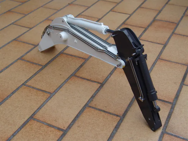

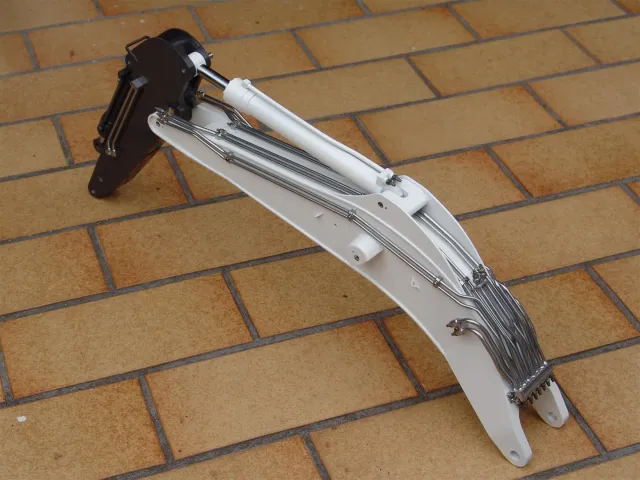

wir sind nicht faul. Z.Z. sind Arbeiten dran, die keine riesigen Fortschritte erkennen lassen. Spachteln, schleifen und sonstige VOrbereitungen für das Lackieren oder Pulverbeschichten. Ich habe inzwischen Zugriff auf einen großen Ofen und konnte jetzt auch größere Teile pulverbeschichten. Hier ein paar Bilder von den aufgehübschten Hydraulikleitungen:
Sven -
Hallo Sven und Alex,
das sieht ja nur noch genial aus.

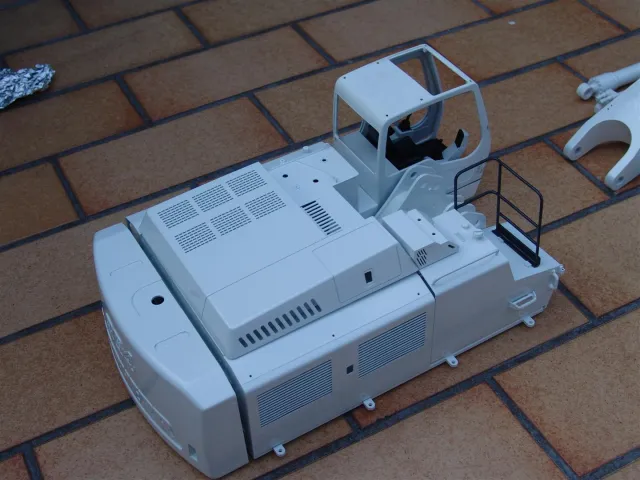

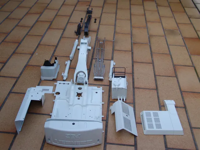

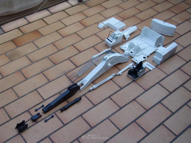

Hallo Baumaschinenfreunde,

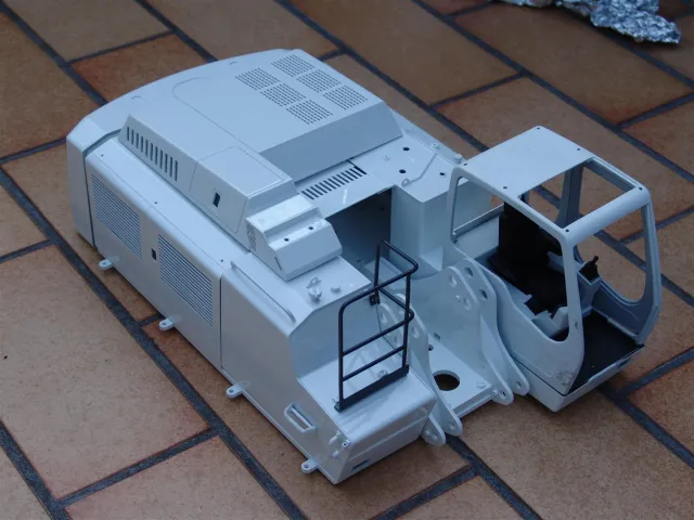

nach einer Weile der Besinnung und der sorgfältigen Vorbereitung habe ich mich in der Spritzkabine ausgetobt und mich selbst, wie auch die meisten Teile des Baggers in ein neues Lackkleid gehüllt. Das Gelaber interessiert aber nicht, darum hier die Bilder ganz frisch nach dem Aushärten. Nur noch schnell die Bemerkung, dass die Hütte nur grundiert ist.
Viel Spaß damit:
Sven -

Und ja, es gibt ein Vorbild. Alexander hat die niederländische Firma Martens en van Oord ausfindig gemacht und deren Flottendesign hat ihn und mich darauf auch gleich überzeugt. Die Hütte wird also grün, bis auf die weiße Tür.Grüße

ich habe mal zu meiner großen Freude ein paar Teile zusammengesetzt:
Ich finde es klasse
