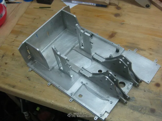

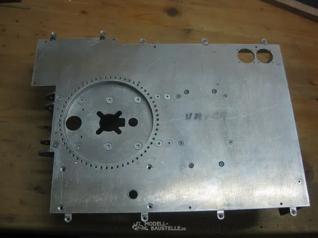

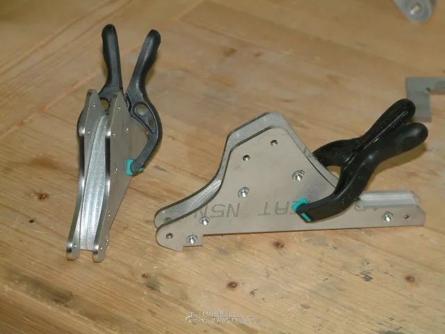

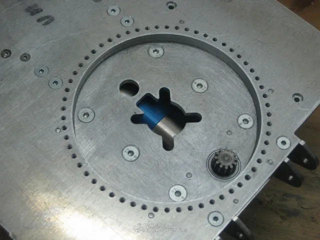

  • ... und jetzt gibt es noch ein paar Bilder von der Drehbühne.

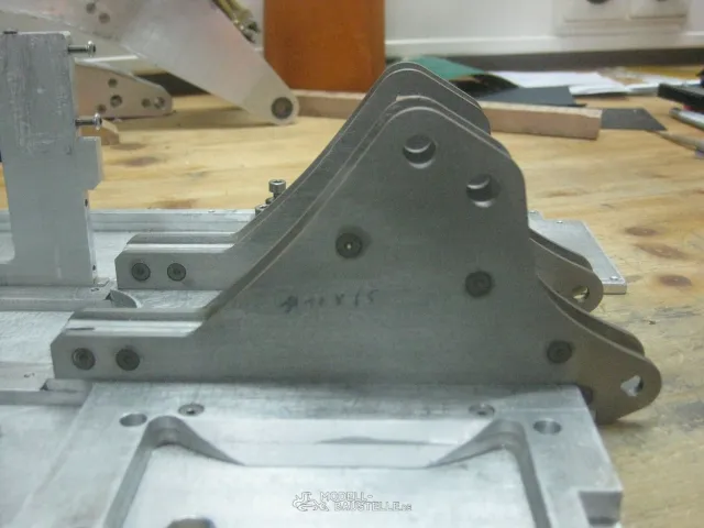

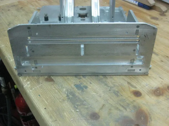

    Als erstes ist der A-Bock zu sehen. In der Mitte sitzen 3 miteinander verklebte 4mm Alubleche. Da die Wangen die kpl. Kräfte vom Ausleger aufnehmen müssen wollten wir hier kein Risioko eingehen und haben ausnahmweise mal kein Alu sondern 3mm Edelstahl genommen. Das ganze ist mit M3 Schrauben zusammengefügt worden.
    ... und dann noch die ges. Drehbühne von oben, von unten und von hinten. Am Heck haben wir noch Nuten eingefräst um div. Kabel für die Rückleuchten, Pumpenregler, Servokabel etc. verlegen zu können. Mal schaun ob er hilft etwas Ordung in die Elektrik zu bekommen... die Hoffung stirbt ja bekantlich zuletzt. :warsnicht:
    Alexander :hand:

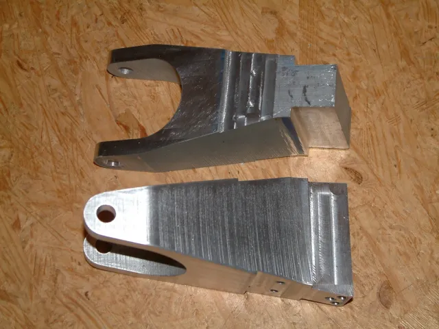

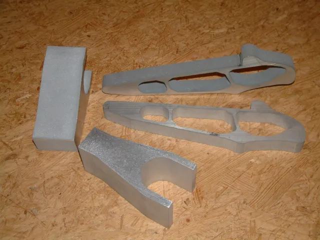

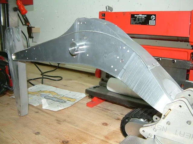

  • Nabend!
    Als erstes möchten wir uns wieder für die lobenden Worte bedanken! Das ist Balsam für die Seele.... :)

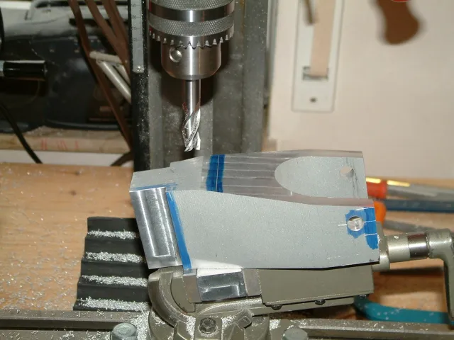

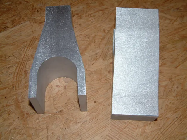

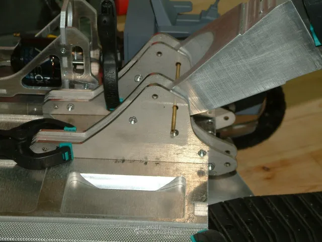

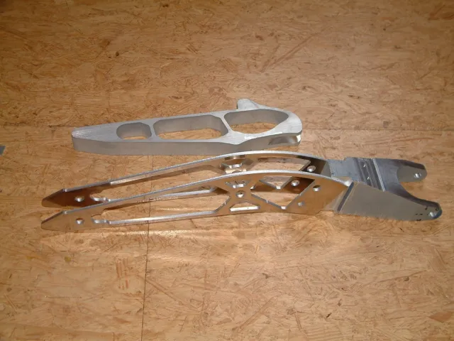

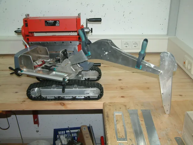

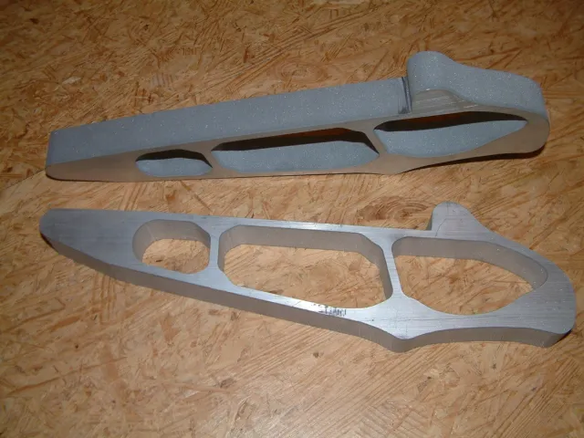

    Und jetzt gibt es noch was auf die Augen... starten möchten wir mit einem Fertigungsverfahren, das nicht so geläufig ist, dem Wasserstrahlschneiden. Die Gabel für den Monoblock wurde aus einem 60mm Aluminiumblech geschnitten und dann mit Fräse und Feile in Form gebracht. Beim Stiel haben wir wir es uns "einfach" gemacht und die kpl. Kontur aus einem 25mm Blech schneiden lassen. Dieses Teil musste dann nur noch beidseitig mit 2mm Blech "beplankt" werden.
    Alexander :hand:

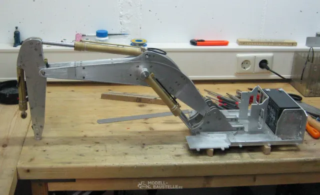

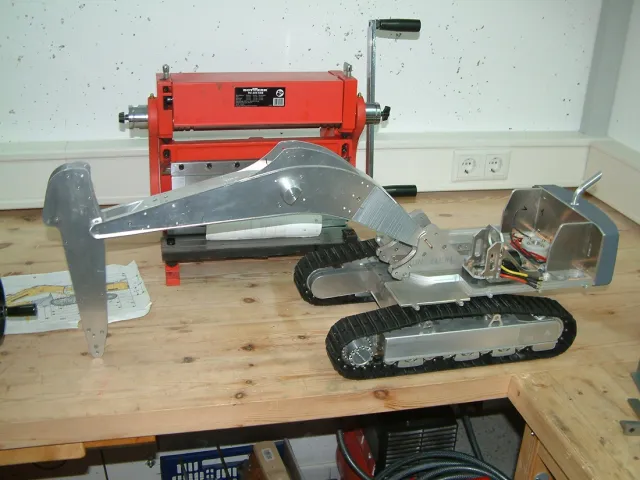

  • ... dann geht es weiter mit den gefrästen Belchen vom Stiel. Beim Monoblock haben wir ein Gerüst aus 4mm Blech, welches an die Gabel geschraubt und wie immer mit Endfest verklebt wurde. Dieses Gerüst ist dann auch wieder rundum mit 2mm Alublech beplankt. So langsam kann man dann auch erkennen, was es mal werden soll....
    .... das wars für heute. Weiter Bilder folgen in kürze. ;)
    Alexander :hand:

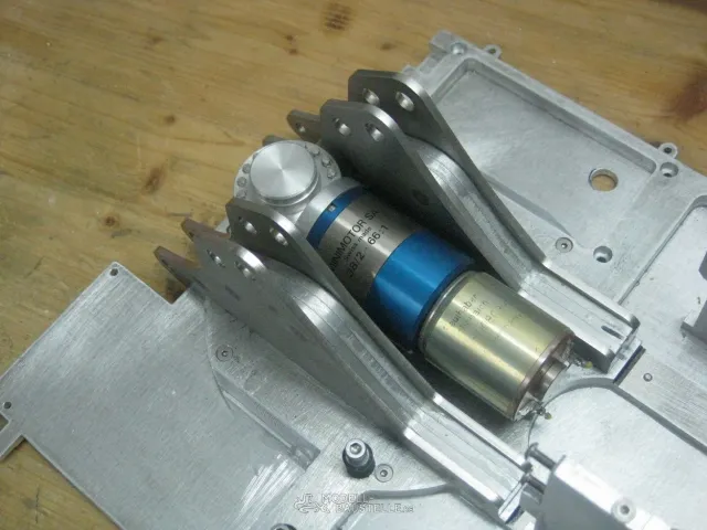

    So, und jetzt gibt es wieder Bilder. :D

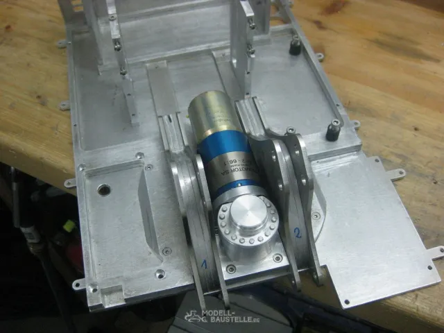

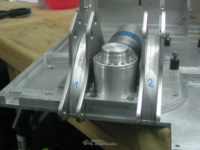

    Heute zeigen wir Euch das Schwenkgetriebe. Hier haben wir versucht dem Vorbild nahe zu kommen und den Getriebemoter so gut wie möglich im A-Bock zu verstecken. Wenn später die Schläuche über dem Planetengetriebe liegen, sollte davon nicht mehr so viel zu sehen sein. Wie immer ist die ganze Einheit kpl. Kugelgelagert.

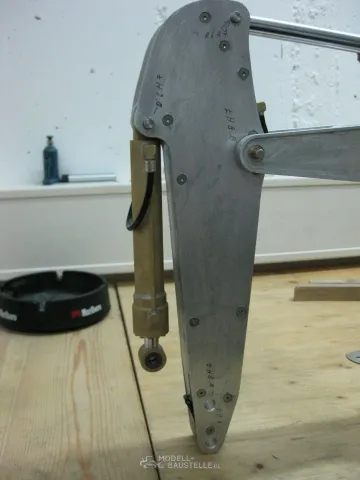

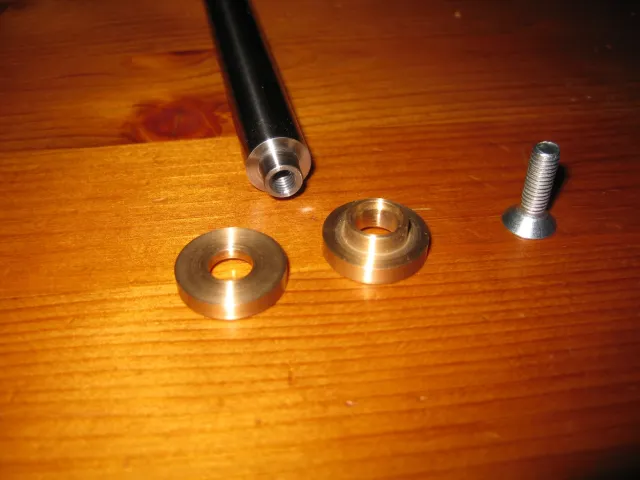

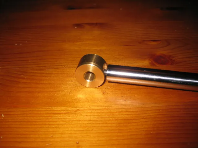

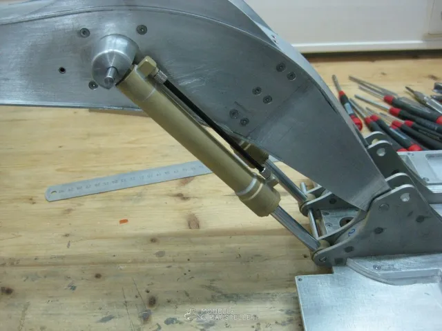

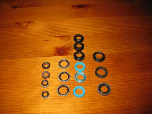

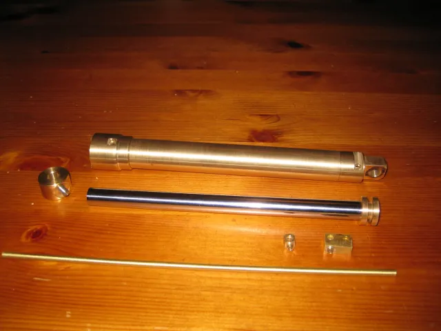

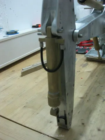

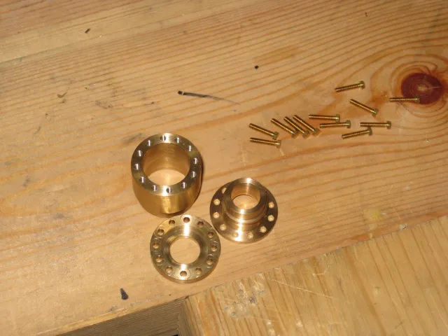

  • Hallo zusammen,

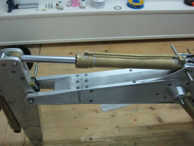

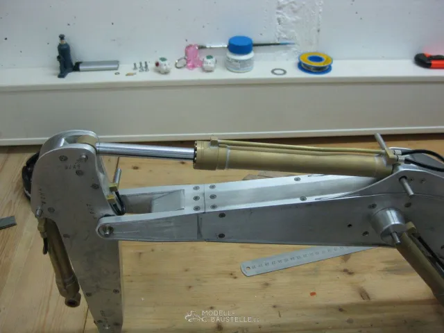

    weiter geht es mit den Zylindern. Diese haben wir hauptsächlich aus Messing gefertigt. Die Kolbenstangen sind aus verchromtem Halbzeug und bei den Dichtungen haben wir uns für PTFE-Elemente enschieden. Auch hier haben wir wieder versucht möglichst nah ans Original zu kommen. Für einen evtl. Austausch der Dichtungen haben wir die Zylinder so aufgebaut, das man sie für Reparaturzwecke zerlegen kann.
    Alexander :hand:
  • Morgen!
    Auf vielfachen Wunsch eines einzelnen (gell Tommi) gibt es jetzt noch einige Bilder von den Einzelteilen der Zylinder. Für die Lagerung kommen wartungsfreie Gleitlager von Igus zum Einsatz. Die sind auf den Bildern aber noch nicht zu sehen. Viel Spaß beim anschauen! :)
    Alexander :hand:
