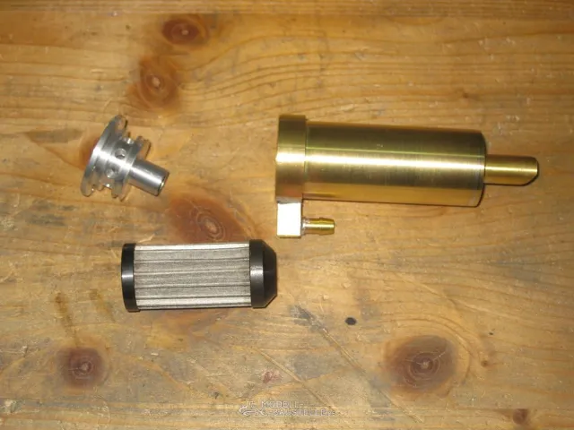

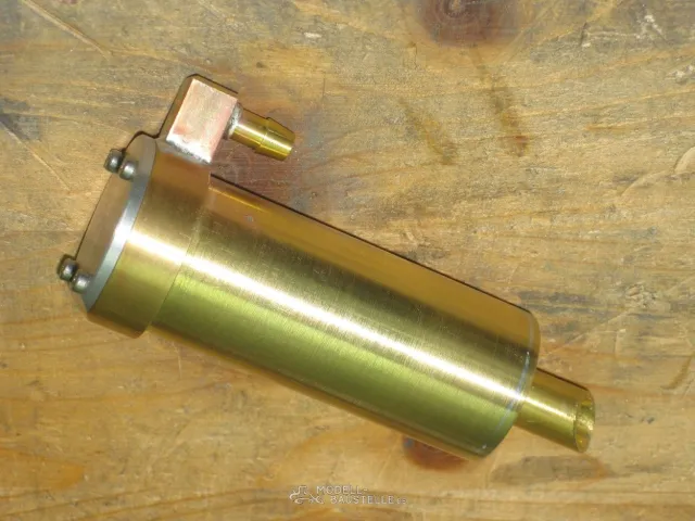

  • Nabend,
    an diesem Wochenende hab ich es endlich mal wieder in den Keller geschafft und das Gehäuse für den Rücklauffilter gebaut. :)
    Das Filterelement besteht aus Metallfaservlies und hat eine Feinheit von 10 my. Das Gehäuse wird später in den Tank eingelötet. Für die Wartung kann man das Element nach oben heraus nehmen.
    Alexander :hand:
  • Auweh, da ist schon wieder etwas, was ich nicht verstehe. Das Filtergehäuse hat da unten so ein Rohr raus mit einer Anschrägung. Da läuft wohl das Öl zurück in den Tank, es ist ja ein Rücklauffilter. Der Filter wird über den Nippel mit Öl beschickt, das dann über die radialen Ringbohrungen in den Filter läuft. Habe ich da einen Denkfehler, wenn ich meine, dass die Flussrichtung durch Filter von aussen nach innen gehen sollte und nicht umgekehrt, weil da die grössere Oberfläche ist.

  • hallo,
    Ich muss sagen, Werner hat aber ein bischen recht mit dass filter. Dass von die filter Querschnitt is egal, dass ist von innen gleich wie aussen.
    Aber, Dass grosse problem ist dass wenn das filter verschmutzt, das gewebe durcht den ol druck von innen aus aus elkander gedruckt wird wie eine Ballon.
    Das gewebe reist offen, und alle schmutz wass in dass filter war komt wieder in den Ol zuruck. Die pumpe lauft fest und...... :Tränen: :Tränen: .
    Wenn den Ol von ausen nacht innen geht, drucht dass gewebe gegen die innen rohr das filter und pasiert nix. Um den rucklauf druck bei eines verschmutzes filter zu begrenzen, muss du aber auch ein DBV uber den filter schalten, Oder die ausgangen von den drei DBV's von 10bar direct nach den tank laufen lassen dann weist du gleich wenn dass filter verschmutzt ist, wenn den schnell wechseler langzam oder nicht mehr functioniert :D .
  • Hallo Stefan,
    da hast Du recht! Wenn man es von dieser Seite aus betrachtet.... wir haben noch ca. 1,5mm Platz und könnten eine Manschette aus Lochblech (oder ein Drehteil mit Löchern) um den Filter legen, gegen die sich das Vlies dann abstützen kann. Ähnlich wie bei dem Innenrohr. Dann kann es niegends mehr hin... was denkst Du?
    Danke für den Hinweis! :D:
