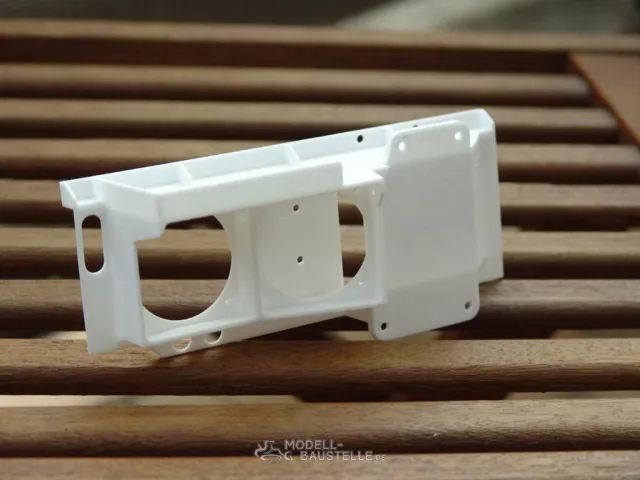

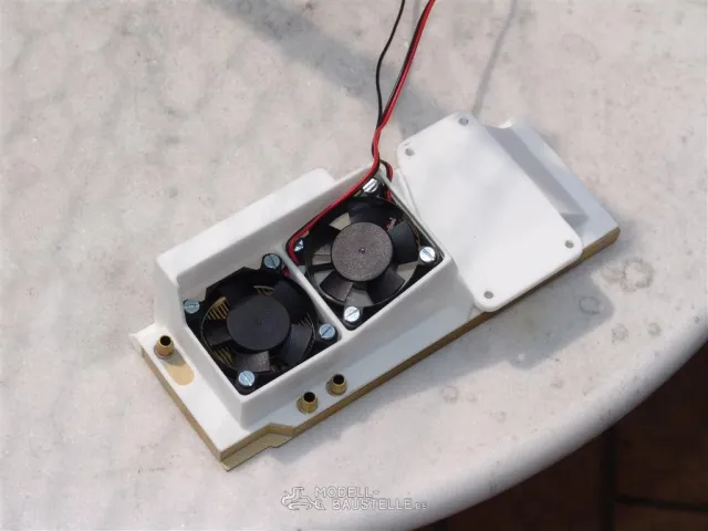

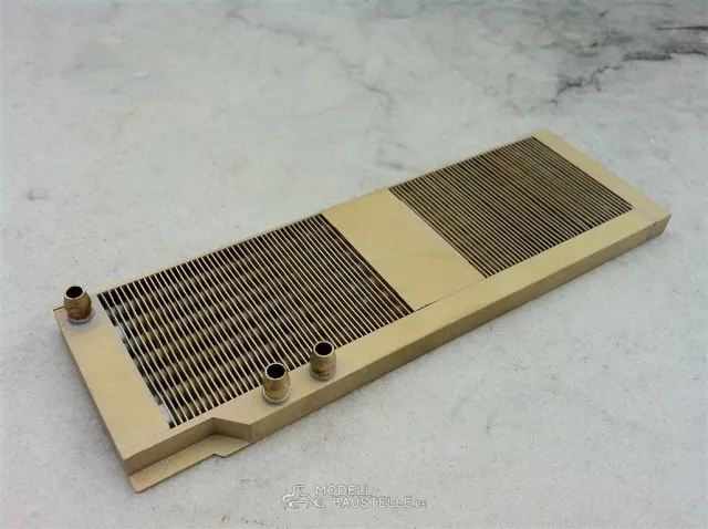

    Hier kommt ein kleines Update zum Hydraulikkreislauf. Der Kühler ist aus Messingblechen und Rohren zusammengelötet. Das Kunststoffgehäuse mit den Luftführungungen für die zwei Lüfter ist gesintertes Polyamid.
    Und wenn ihr mich zum Weinen bringen wollt, dann macht ein paar Sprüche über die Ungenauigkeiten an den Blechen :wut01:

  • Hallo Sven,
    also da muss ich Dir recht geben, bei den Blechen hättest Dich wirklich etwas mehr anstrengen können.
    Ich würde sagen,..... nochmal machen ;)
  • Ist doch sehr schon gemacht :gern: . Wie hast du denn kunststof gehause gemacht? Mit eine 3D Drucker? Dass die platten nicht ganz gerade sind, ist doch nur ein kleinigkeit, du hast ein kuhler und er functioniert sicher. Nur die lufter konnen vielleicht ein bischen grosser sein.
  • Guten Abend Forum,
    Stefan: Das Teil ist nicht gedruckt, sondern aus Polyamid gesintert. Das ist ein Verfahren, bei denen belastbare Teile in Industriequalität hergestellt werden können. Gedruckte Teile sind nicht unbedingt temperaturbeständig, oder langzeitstabil. Übrigens: Für den Kühler war Deiner natürlich das Vorbild :D

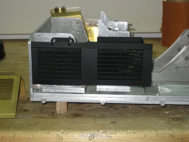

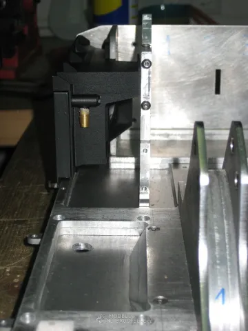

    endlich habe ich meinen Kühler auch fertig bekommen, eine Stunde bei 16bar abgedrückt (er war auf anhieb dicht :grins: ), ein schwarzes Farbkleid verpasst und angebaut. Ohne Lack würde er zwar besser kühlen, aber so sieht es einfach besser aus wenn die Verkleidung montiert ist. :D
    Hier die Beweisfotos....
    @ Sven: Deine Kühlrippen sind krum.... :Zunge:
    Alexander :hand:

    danke für die Blumen! Ich bin mit dem Ergebnis ganz gut zufrieden. Aber mit Deinem Bell brauchst Du Dich nicht überschlagen... ich hab noch einiges zu tun bevor er auf den Ketten steht und kpl. fertig ist.... außerdem muss ich vorher noch kräftig baggern üben... nicht das ich noch eine Delle in Dein Schmuckstück mache... :schreck2:
    Ich habe mal gemessen... der Unterwagen ist 275mm breit. Passt der noch auf Deinen Trailer? Wenn ja wird das bestimmt eine prima Rundfahrt auf die ich mich jetzt schon riesig freue. -Deee

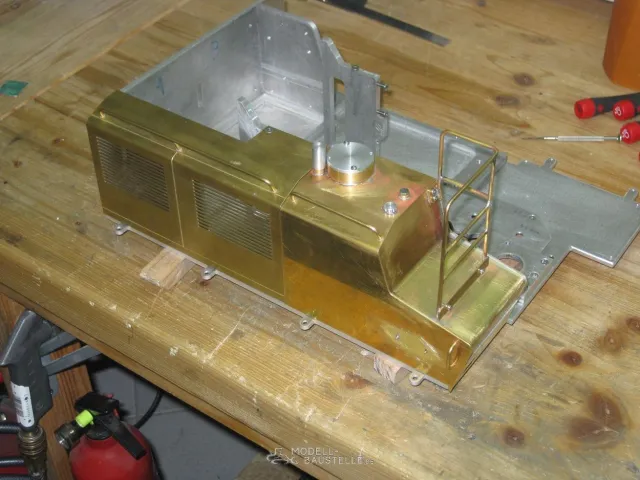

    Hier ist mal wieder ein Lebenszeichen von unserem Projekt... zur Zeit bin ich mit dem Tank beschäftigt und kann bei dieser Baugruppe in den nächsten Tagen eine Haken machen. :D
    Eigentlich muss ich ihn "nur noch" von innen sauber machen und strahlen, dann kann ich den Tank zu machen . Bis auf wenige Details ist er fertig.... und heute habe ich mir beim löten nicht mal die Finger verbrannt.... :warsnicht:
    Hier sind mal 4 Bilder vom Stand der Dinge:
