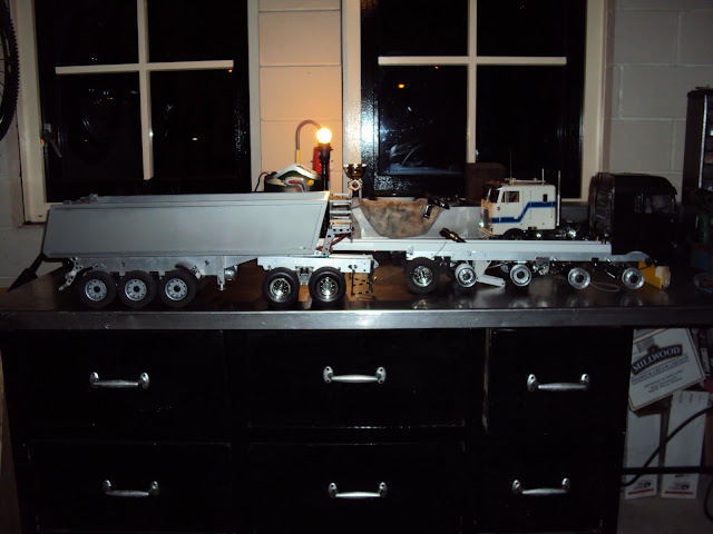

    Es handelt hier sich von ein Eigenbau MAN 10x8 wie man hier in die Niederlande gebraucht.
    Viel passen und Maßnahme, energie Teile und Geld!
    Von 8x6 nach 10x6 met 4- Achs Fahrgestell
    Und mit 5 Achs Fahrgestell:

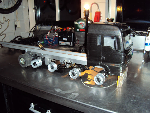

    Und mit Fahrerhaus:
    Achsen monitert und Seitzfelge gepaßt:
    Seitz Felge und FH:
    Als Road Train ;)
    Zwei achs Lenkung:
    Eingebaute Carson Kipperspindel:
    So erst mal.
    Mehr kommt!

    In Holland darf man bis zu 50 tonnen Gesammtgewicht haben.
    Mit alu Mulden ist der LKW ungefehr 18/19 Tonnen. Das meint netto 32 tonnen! Groß und viel ist das sicher!
    Die fördere Gelenke haben ich bei Fechtner gekauft. Die hintere langere sind Stahlgelenke von einen CR-01 auf Ebay.
