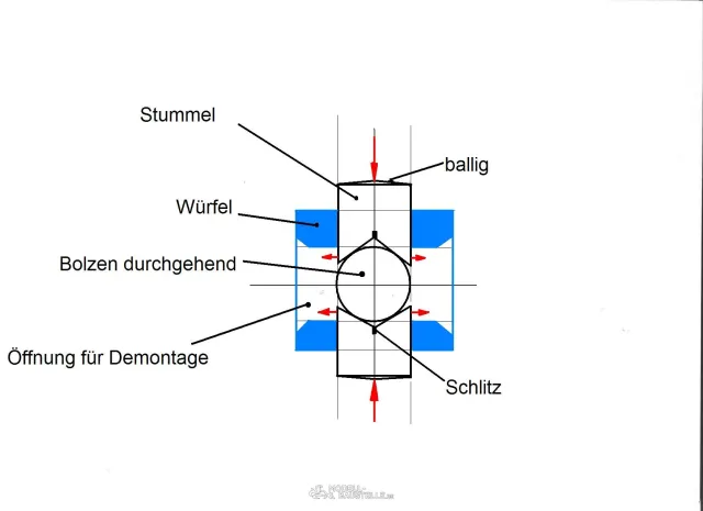

  • Hallo Uli,
    Es gibt verschiedene Ausführungen, auf dem Bild ist ein Bolzen durchgehend und der andere besteht aus 2 Stummeln. Jeder Stummel ist auf einer Seite leicht geschlitzt und ein Dreieck herausgearbeitet. Wenn die Stummel in den Würfel (immer zusammen!) hineingpresst werden, weiten sich die Enden an der Rundung des Querbolzens auf und können nicht mehr herausfallen. Wenn du das Gelenk, (ausser den Bolzen) aus härtbarem Material machst, kannst du im Falle einenes Verschleisses die Bolzen durch die zusätzliche Würfelbohrung wieder ausbohren . Wenn du Platz sparen musst, kannst du das Gelenk auch wesentlich kürzer machen als es die käuflichen sind
    Werner :Winker:

  • Hallo uli,
    Ja, die Schlitze gehören af die Seite mit den Dreiecken / Einkerbungen. Durch die Schlitze ist der Bolzen "williger'", sich genau hier zu spreizen.
    Ich habe jetzt mal gejagt, was ich nicht erlegen kann: eine Paint- Zeichnung . Bitte um Nachsicht
    Werner :Winker:

  • Hallo Hanno,
    die Idee ist nicht von mir, es handelt sich um ein Grosserienteil. Meine Eigenbaugelenke sind ganz anders aufgebaut, für 1:14 aber im Durchmesser (15mm) zu gross. Sie sind aber in der Länge dafür wesentlich kürzer als Kaufteile und haben bei gleicher Beanspruchung mindestens die 50 fache Lebensdauer.
    Werner :Winker:
