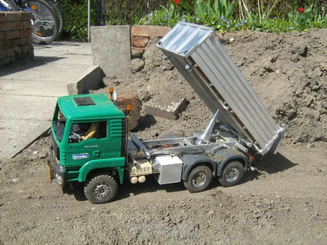

    Es wird ein MAN TGA mit 3 Seitenkipper und Dautel Wechselsystem
    Verbaut wurden folgende Teile:
    Osswald: Rahmen 3Achser, Radaufhängungen, Unterfahrschutz, 3Seitenkipper Dautel, Batteriekasten,
    Scale Art: Tank mit Hydraulikpumpe, Getriebe mit Motor, Kotflügel Hinten,
    Servonaut: Fahrregler, Soundmodul
    AFV: Achsen mit Sperren, Stoßstange vorn
    Leimbach: Zylinder zum heben des Aufbaus,3Seitenkippzylinder, Hydraulikkleinteile
    Meinhardt; Ventile
    Stahl Modellbau: Felgen und Reifen
    Bruder: Fahrerhaus

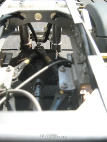

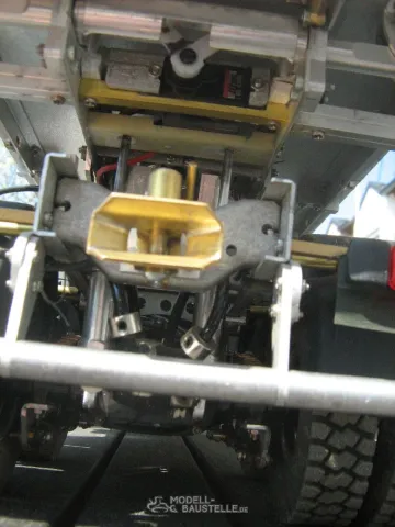

    Ich habe den Rahmen und den Kipper nach Anleitung zusammen gebaut, dazwischen habe ich aus Kunststoff (Delrin)die Halter für die Zylinder gemacht und im Rahmen verschraubt. Aus 2 mm Alublech habe ich die Riegel zum verbinden des Aufbaus mit dem Rahmen gefräst und an passender Stelle verschraubt.Danach habe ich die Anbauteile wie Tank, Batteriekasten, Auspuff der auch von Osswald ist und von mir zum Hochgezogenen umgebaut wurde,angebracht.Das heben des Aufbaus erfolgt durch 4Zylinder die leider noch nicht ganz gleichmäßig aus und einfahren.Verriegeln mußich mit der Hand da kein Platz mehr da ist für noch einen Zylinder der den Aufbau schiebt oder zieht.Am Rahmen des Kippers habe ich Aluvierkantrohr mit einer 4kant Messingstange verschraubt, in die ,die Füße eingesteckt werden.

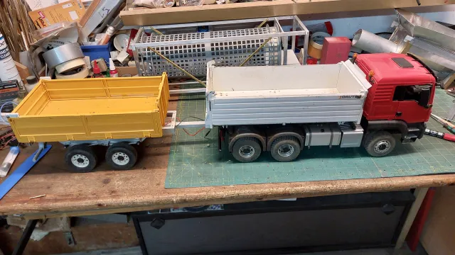

  • Den Salzeraufbau habe ich zusammen schweißen lassen nachdem ich die Teile mit der Flex ausgeschnitten habe. Den Rahmen dazu habe ich aus Alu und Messing Profilen zusammengebaut. Dieser ist aber noch nicht fertig.Für einen Schneepflug baute ich eine Anbauplatte aus Messing an den Rahmen.Bis jetzt habe ich die 2 Aufbauten aber vielleicht werden es noch mehr denn mit dem Wechselsystem ist man ja flexibel.
    Soviel erst mal für Heute ,und für Fragen und Anregungen stehe ich gerne zur Verfügung.

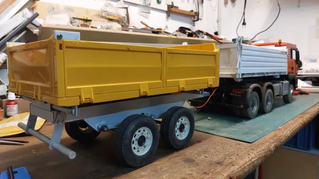

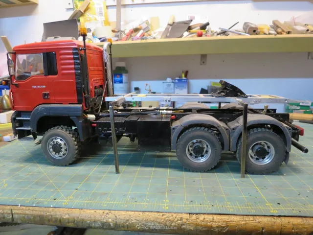

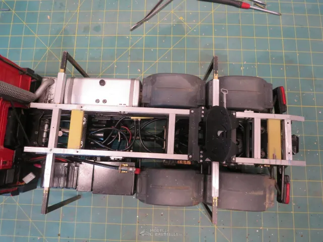

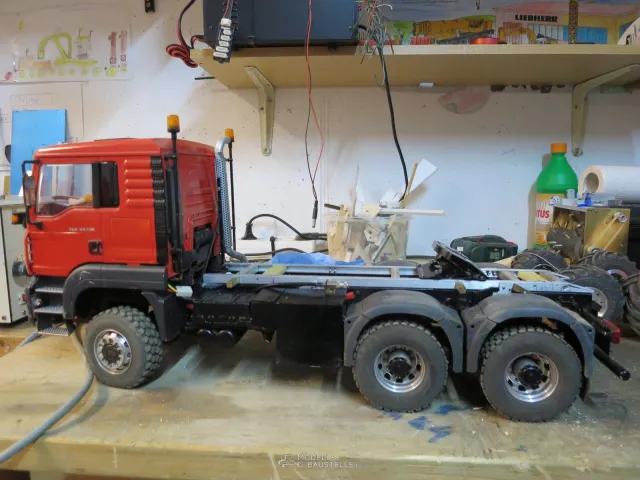

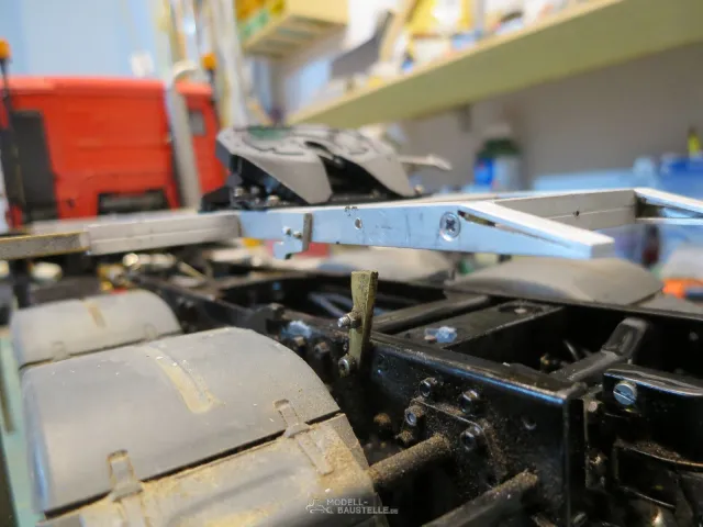

  • Da hier schon ewig nichts mehr passiert ist gibt es mal Neuigkeiten.
    Nachdem ich ja ein Wechselsystem habe mache ich aus dem Kipper eine Sattelzugmaschine.
    Aus Alu Profilen einen neuen Rahmen gebaut und eine kardanische Sattelkupplung von Thicon draufgeschraubt
    jetzt muss ich noch einen Hydrauliktank und die Luft und Stromanschlüße machen.
    Mal schauen was es dann für Auflieger geben wird

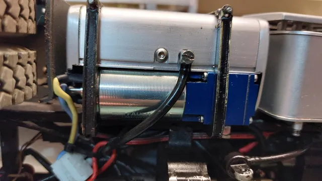

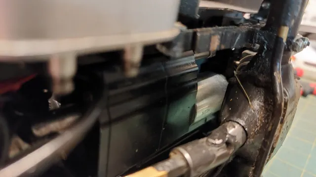

    ich brauch mal eure Hilfe. Bei der scaleart Pumpe im Tank habe ich folgendes Problem. Der Motor hat "Anlaufschwierigkeiten" er geht manchmal stundenlang und dann mag er nicht mehr. Strom ist da, wenn ich dann mal leicht auf den Motor klopfe läuft er wieder. face_with_steam_from_nose Kann es sein das da Staub drin ist oder sind die Kohlen durch. Die Faulhabermotoren kann man ja leider nicht öffnen. Vielleicht weiß jemand was ich da machen kann.
    :D:Gruß Markus
  • Hi Markus, packt er es denn, wenn du vollgas/ vollausschlag gibst? Und nur bei geringem Ausschlag hat er Schwierigkeiten? Wenn Sie nicht so teuer wären, würde ich sagen, tausche ihn mal. Aber wahrscheinlich ist es ein Kabelbruch in einer Wicklung des Rotors.
