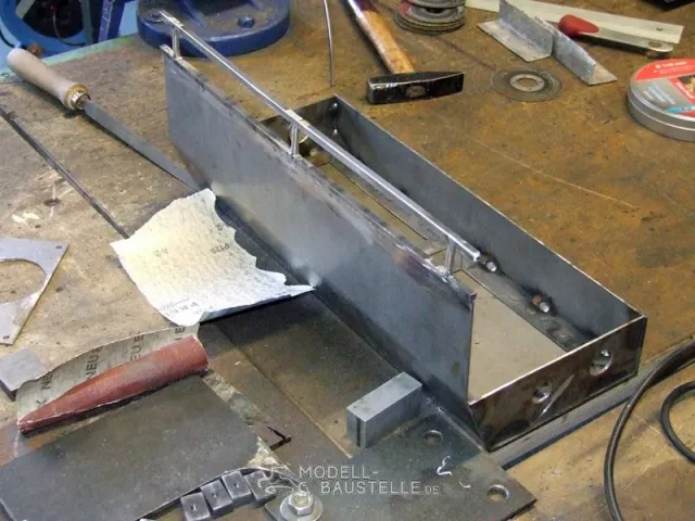

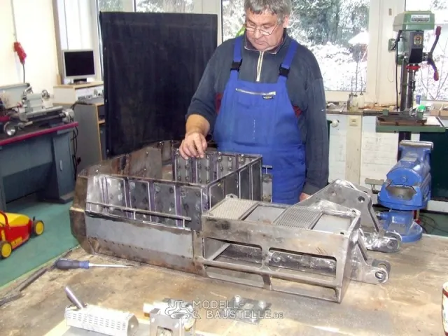

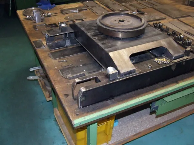

      Den Unterwagen haben wir noch mal neu gefertigt. Diesmal aus 5mm Blech! Das Ding ist stabil und ganz schön schwer! Es ist noch einiges an Arbeit an den Kettenschiffen und dem Unterwagen!

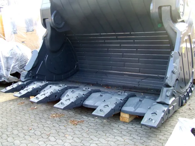

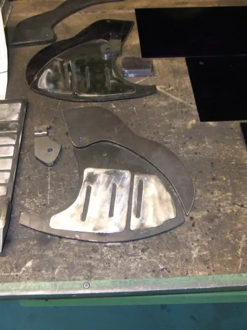

      Nun ist aber auch die Schaufel in Arbeit! Einige Teile sind schon gefertigt! 8o Aber auch noch viel zu tun an dem guten Stück! :Knüppel:

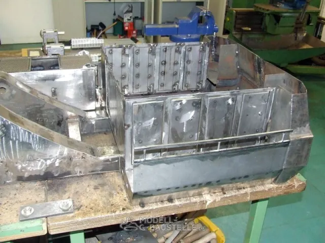

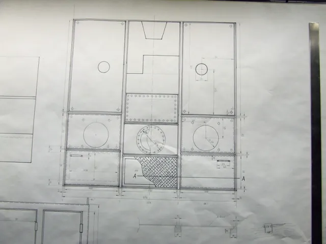

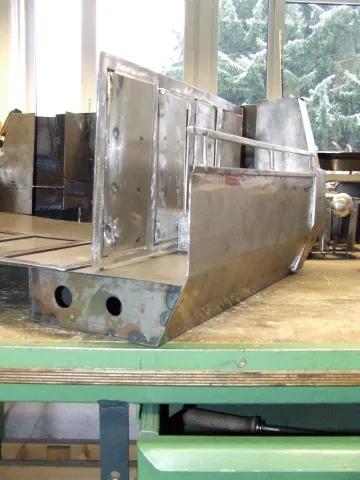

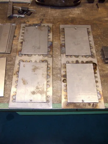

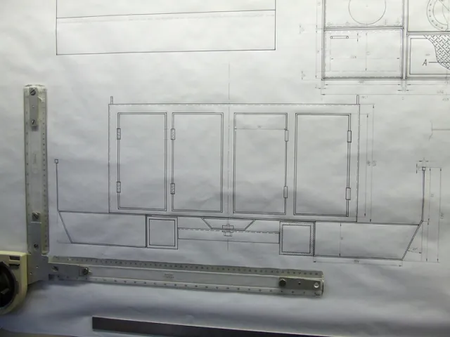

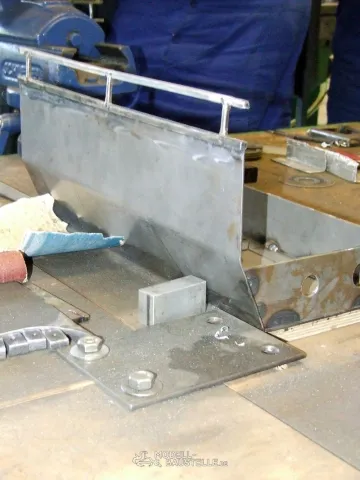

      Der Aufbau ist in Planung! Einige Bleche sind gefertigt, die Klappen von Unten und auch 8 Türen sind schon gekanntet. Der Aufbau wird einzeln gefertigt (wie beim Original) und dann wie ein Sattel über den Rahmen verschraubt. :guckszdu:

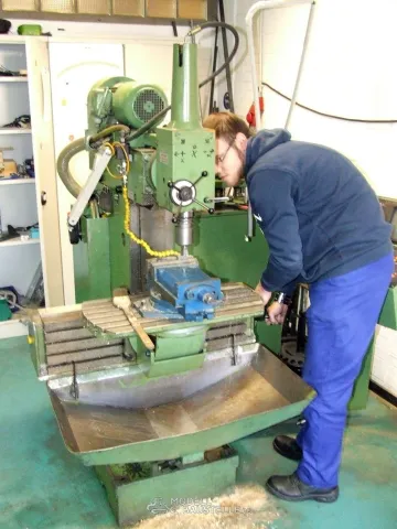

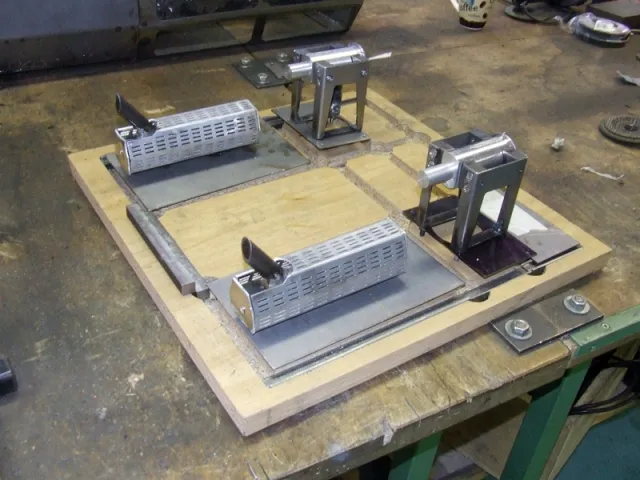

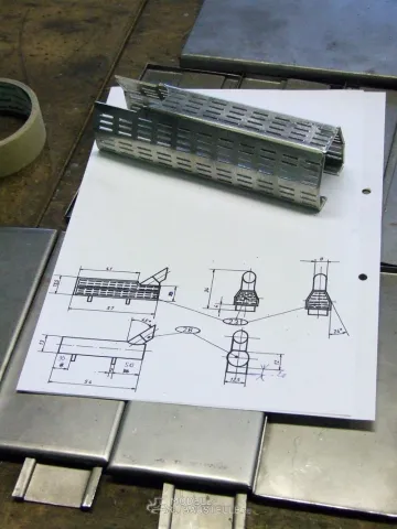

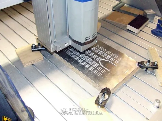

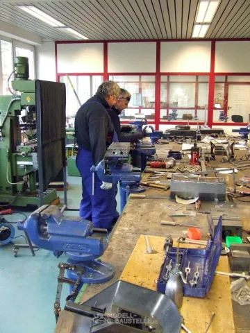

      Zwei Teilnehmer beschäftigen sich mit der Aupuffanlage und die riesen Luftfilter, die sich hinten auf dem Aufbau befinden. Die CNC bietet sich da natürlich an! :guckszdu:

      Ein ganz großes Lob an zwei teilnehmern, die super Arbeit leisten. Super genau und optisch einwandfrei gefertigte Teile. :gut:

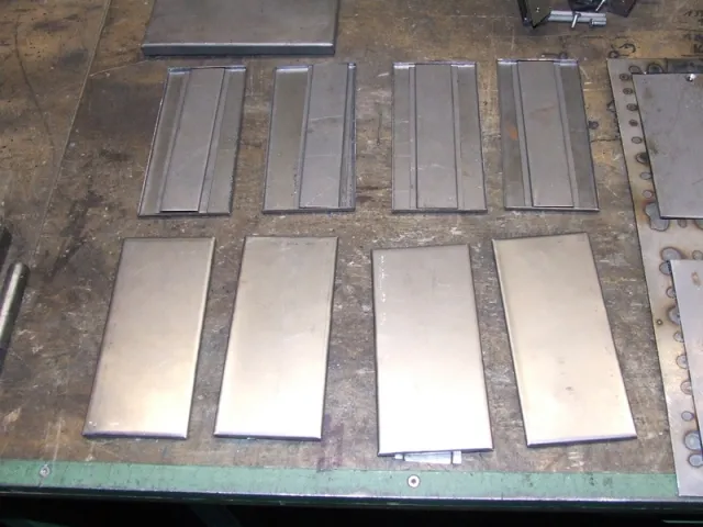

      Der Aufbau mit den Türen macht jetzt richtig Fortschritte! 03-Sterne
      Mal schauen ob nächste Woche der Aufbau fertig ist. :trinken:

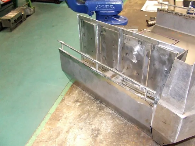

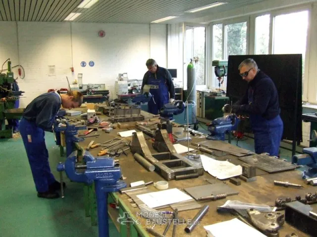

      Wie versprochen werden jetzt Fortschritte sichtbar! Ein Teilnehmer, der die Metallverarbeitung drauf hat! Schweißen, zuschneiden, auf Maß arbeiten. 100% schnell und genau arbeitet. Top :W:
      Dieser Teinehmer hat innerhalb kurzer Zeit den Aufbau zum größten Teil gefertigt. Wäre er noch länger bei mir, würde ich sagen, der Bagger ist in ein paar Wochen komplett fertig! :thumbup:

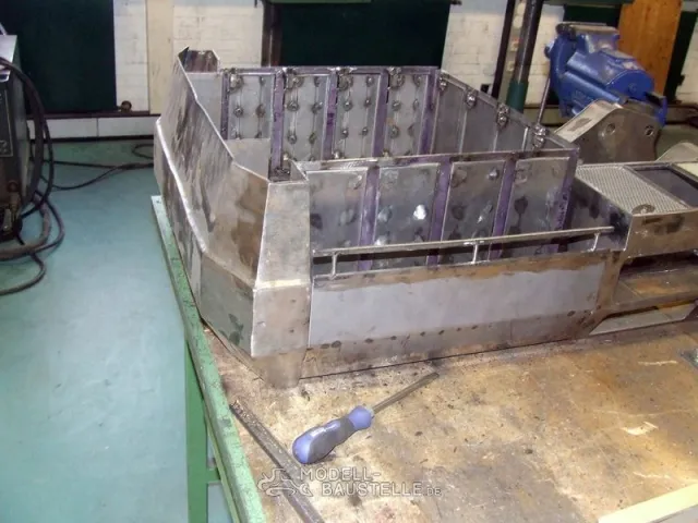

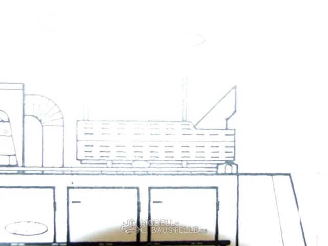

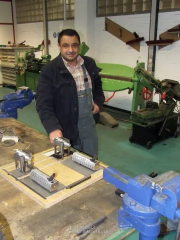

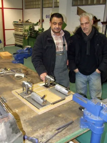

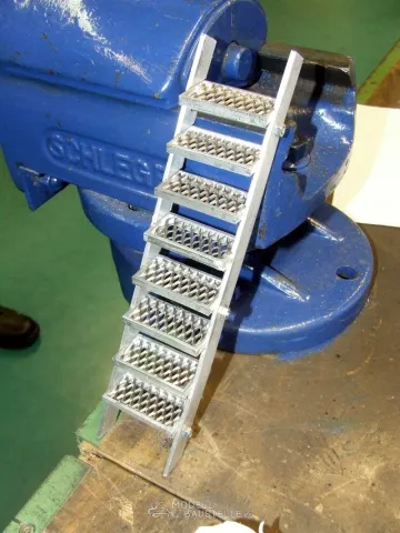

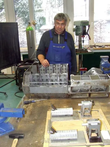

      Oben auf dem Aufbau sitzen wichtige Teile wie Auspuff, Luftfilter, eine Treppe mit Handlauf. Feinarbeiten die unheimlich Zeit in anspruch nehmen. Diese Teinehmer haben viel Zeit am Computer verbracht, um Programme zu schreiben und die Teile an der CNC-Fräse zu fertigen. Aber nicht alles kann mit der Maschine gefertigt werden und muß von hand in Form gebracht werden. :respekt:

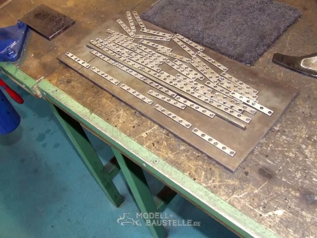

      In die Holzplatte wurde mit der CNC-Fräse Nuten auf Maß gefräst und so kann sie als Fertigungs.- und Schweißschablone genutzt werden. So entsteht der Rahmen auf dem Aufbau, auf dem die Bauteile verschraubt werden.

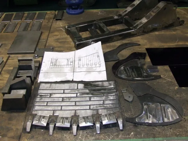

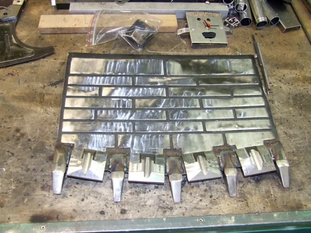

      Die Schaufel nimmt nur langsam Formen an. Wir versuchen sie so originalgetreu wie möglich zu fertigen.
      Sehr viel Kleinarbeit ist dafür nötig.

      Hier ist eine super Arbeit abgeliefert worden!
