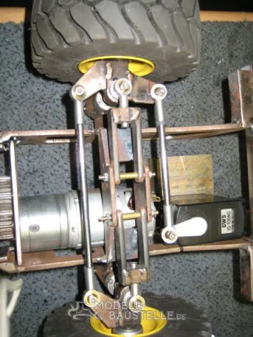

      Servus Bernd
      Die Hinterachse, Reifen und Felgen sind von Liebherrmodelle. Die Vorderachse ist Eigenbau mit Einzelradaufhängung. Der Motor ist von Servonaut mit Leerlaufdrehzahl von 1750 U/min und Nenndrehzahl von 1425 U/min den habe ich nochmal 1:1,5 untersetzt. Mit zwei Pflastersteine auf der Hinterachse ist er eine Rampe hochgefahren ohne Probleme.

      Hallo Bernd,
      die Vorderachse hast du ja echt gut aufgebaut, wie stark ist die Gewindestange von den Vorderachsependeln, die sieht so dünn zum Gesamtbild aus.

      So ist schon Top , aber Einzelradaufhängung und durchgehende Spurstange geht nicht ! Sobald er Vorne einfedert verändert sich die Spur . Oder .

      Servus
      Die Federung funktioniert einwandfrei. Der Federweg beträgt gerade mal 6mm. Die Spurstange am Servo und an der Achse ist aus 5mm Rundstahl.
