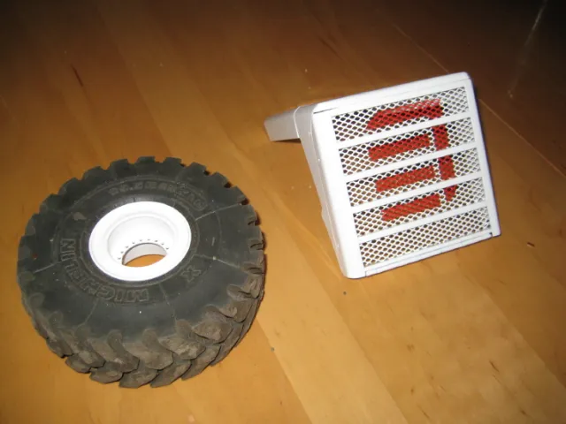

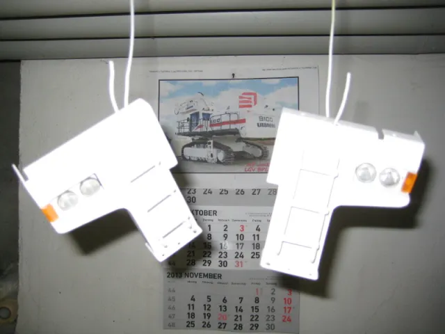

      Da meine Teile für den Frontantrieb noch nicht eingetroffen sind habe ich schon mal begonnen
      ein paar Teile zu lackieren. 8o
      Gruss Bernd

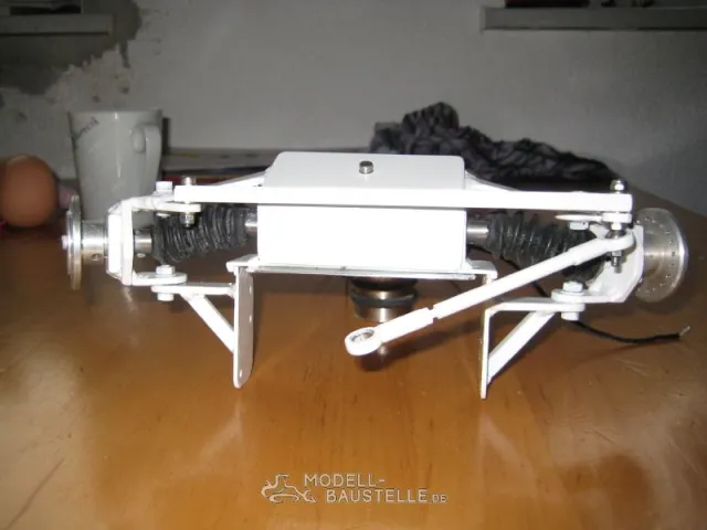

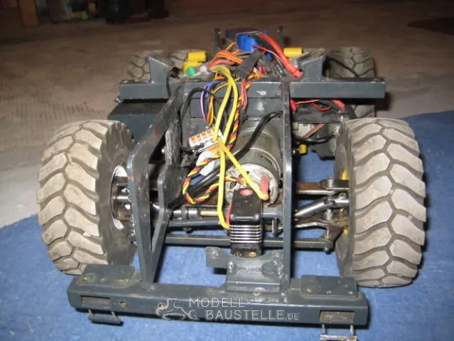

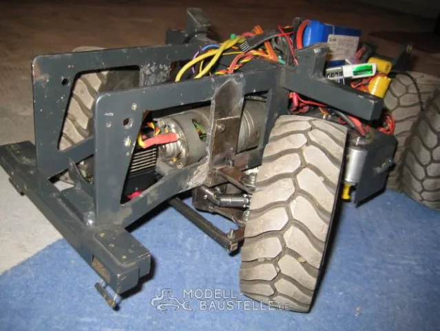

      Tag zusammen

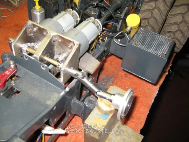

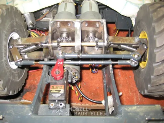

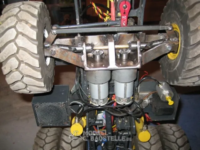

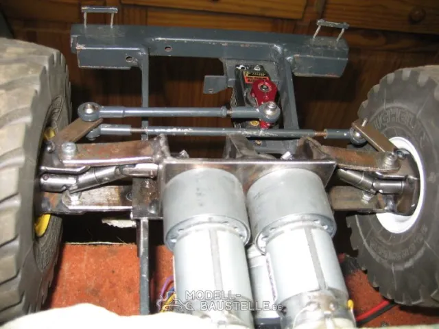

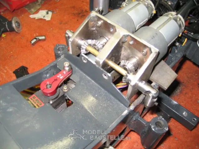

      Mittlerweile hab ich begonnen die Vorderachse zu bauen. :thumbup: Angetrieben wird jedes Rad mit einem seperaten Motor.
      Die Drehzahl der Motoren ist fast identisch mit den Umdrehungen von der Hinterachse bsw. die Räder (ca. 100 U/min.)
      Gruss Bernd

    • Virtual Maker
      • 18. Oktober 2013 um 14:32
      • #83
      :W:
      Schöne neue Farbe! Ich liebe es!
    • Spezialist
      • 18. Oktober 2013 um 17:29
      • #84
      Also mit dem Antrieb bleibt der nicht stehen. Sieht gut aus. Wie befestigst du die Kardangelenke?
    • Diener
      Baggerbauer
      • 18. Oktober 2013 um 19:36
      • #85
      Servus Thomas
      Die Kardangelenke werden so befestigt (siehe Bilder). Die ersten Tests waren positiv. :Top:
      Fehlt nur noch ein bisschen Feinabstimmung.
      Gruss Bernd

    • ActrosV8
      Moderator
      • 18. Oktober 2013 um 20:55
      • #86
      Hallo Bernd,
      :W: sieht doch gut aus, aber die Welle auf der die beiden Kegelräder sitzen ist in der Mitte getrennt oder? Bin schon gespannt wie er sich nach dem Umbau fahren wird, ich hoffe das sich deine Erwartungen erfüllen ;) .
      Auf Dauer hilft nur V8 POWER
    • Spezialist
      • 18. Oktober 2013 um 21:19
      • #87
      :W::W: das sieht Hammermäßig aus.Da ist Kraft genug vorhanden :gut:
    • Diener
      Baggerbauer
      • 19. Oktober 2013 um 19:30
      • #88
      Zitat von ActrosV8
      Hallo Bernd,
      Servus Thomas
      Die Messingwelle ist in der Mitte schon geteilt, :genauso: sonst würde es ja nicht funktionieren.
      Heute gabs den Fahrtest im Wohnzimmer und bin sehr zufrieden. Das Fahrzeug sieht jetzt momentan eher aus
      wie ein Baggy als wie ein Muldenkipper. :D
      Gruss Bernd

      Hi Bernd,
      der Antrieb sieht gut aus! :gut: Freut mich das Du zufrieden bist und es gut funktioniert. :Top:
      Dann kommst Du beim nächsten mal ja ohne anschieben aus der Grube raus... :weglach:

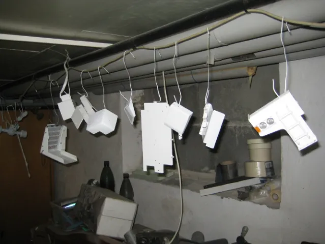

      Servus Alex
      Ich hoffe schon das es das nächste mal ohne schieben geht. :D Die Lackierarbeiten sind soweit abegeschlossen d.h.
      es hängt wieder weise Wäsche an der Leine :weglach2: und es geht demnächst wieder los mit dem zusammenbau.
      Gruss Bernd

    • Alexander
      • 22. Oktober 2013 um 20:08
      • #91
      Hi Bernd,
      jau, sieht gut aus... fast wie beim weißen Riesen! :weglach2:
      Na klar kommt der in Zukunft ohne schieben aus der Grube! Mit dem Antrieb kann nix mehr schief gehen. :genauso:
      Alexander :hand:

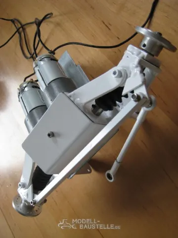

      Hier zwei Bilder von der fertigen Vorderachse.
      Gruss Bernd :Winker:

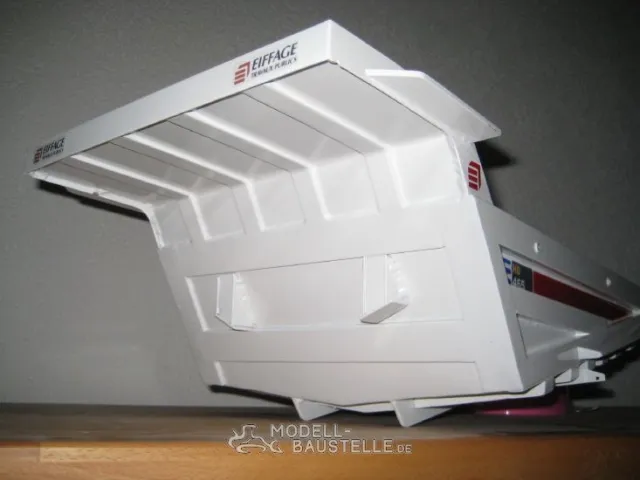

      Hier ein paar Bilder vom zusammenbau. Kommt gar nicht schlecht in weiß. :staunen:
      Gruss Bernd

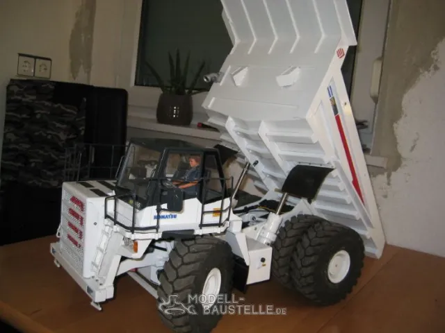

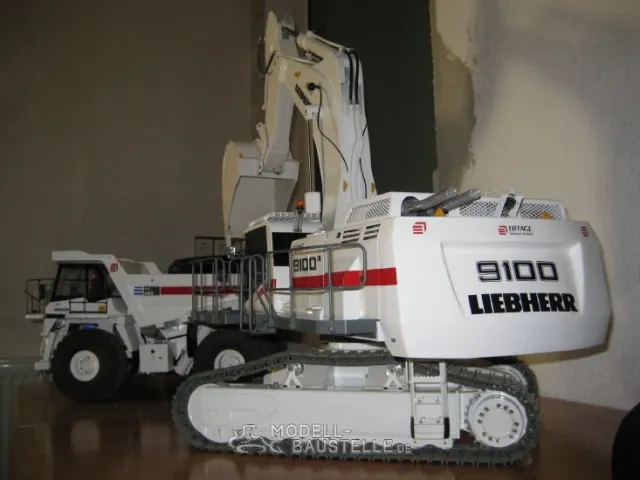

    • Diener
      Baggerbauer
      • 27. Oktober 2013 um 16:05

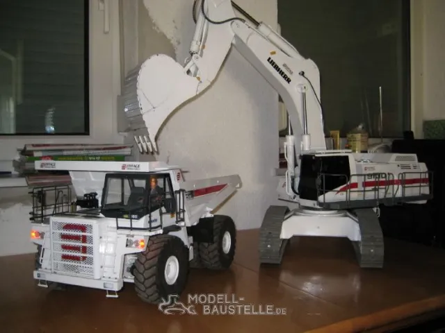

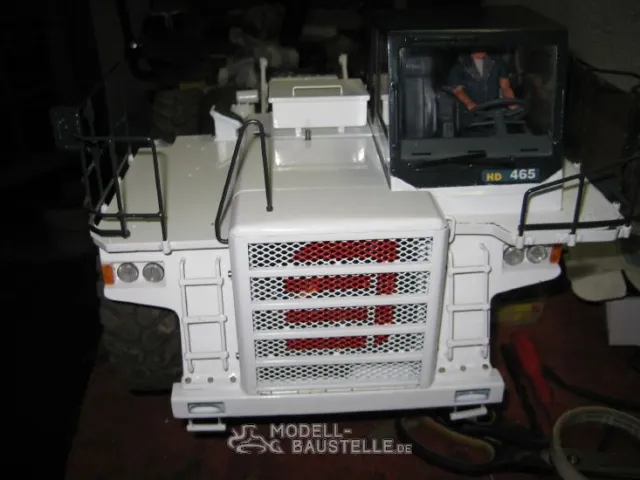

      • #95

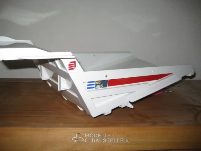

      Servus

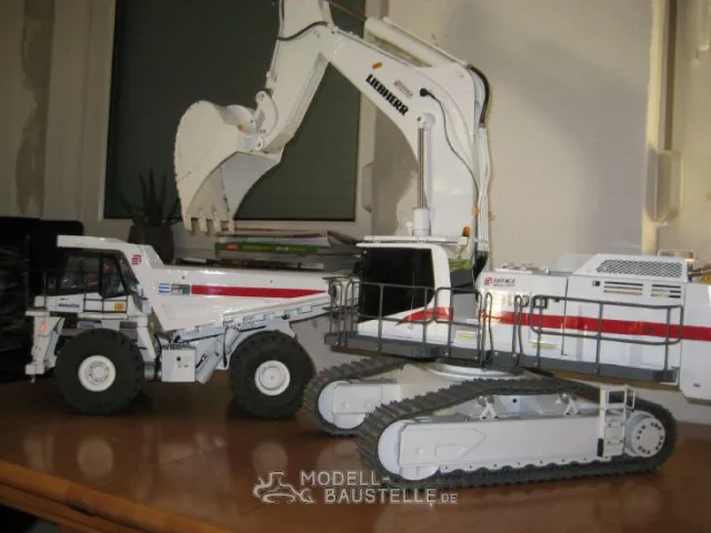

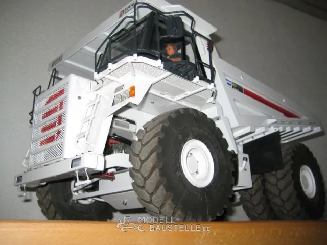

      Kipper ist wieder fertig zussammengebaut, passend zum Bagger.

    • Spezialist
      • 27. Oktober 2013 um 17:41
      • #96
      Genial,geiles Gespann :gut::gut:
    • R1100SL
      • 27. Oktober 2013 um 18:10
      • #97
      Einfach nur endgeil - sorry konnte es in der Schnelle nicht anders
      ausdrücken.
      Gruß Chris
    • Felix
      • 27. Oktober 2013 um 19:36
      • #98
      Moin Bernd
      Muldenkipper sind echt nicht meine Welt.
      Zusammen mit Deinem dicken Liebherr und in den neuen Farben, macht das Ding aber einen wirklich tollen Eindruck.
      Tolle Arbeit.
      Gruss Felix
      Egal, ich laß das jetzt so...
    • Virtual Maker
      • 28. Oktober 2013 um 09:04
      • #99
      :gut: :gern:
