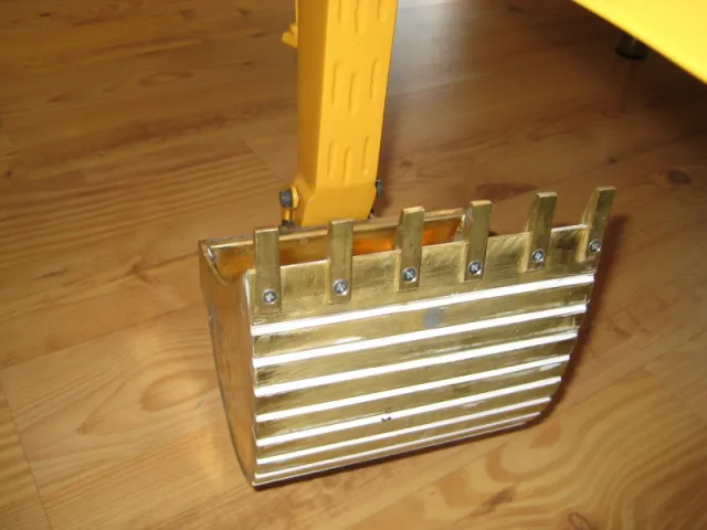

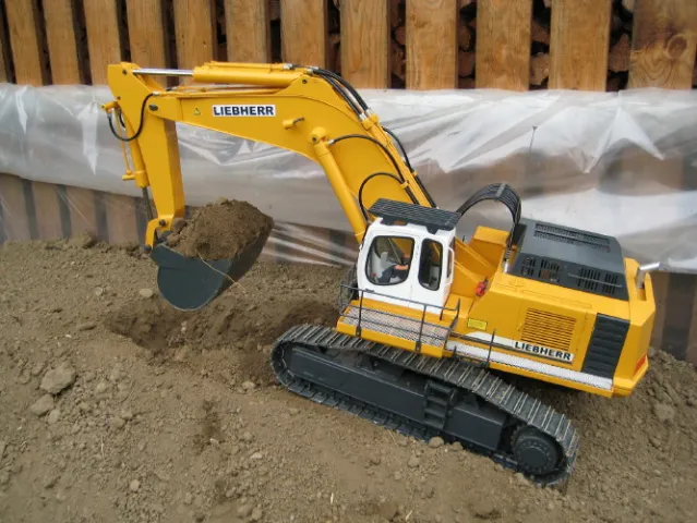

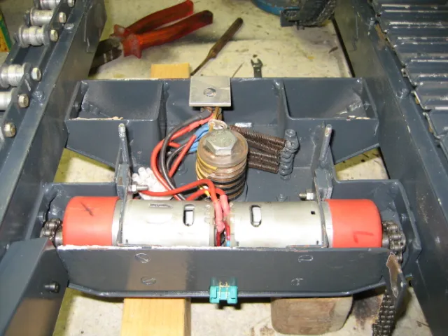

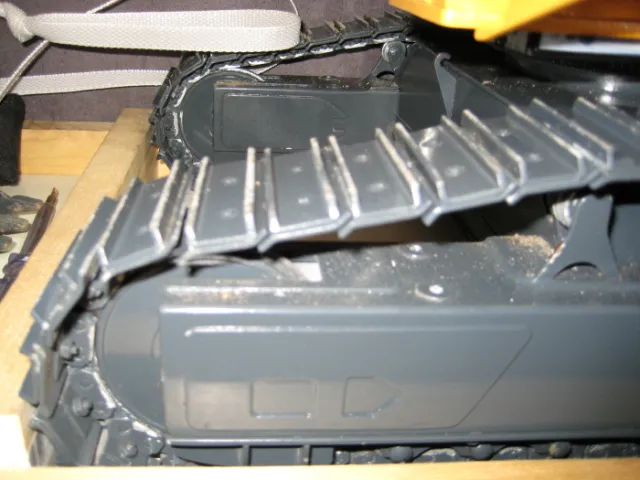

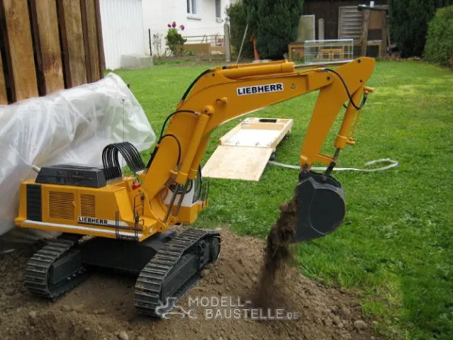

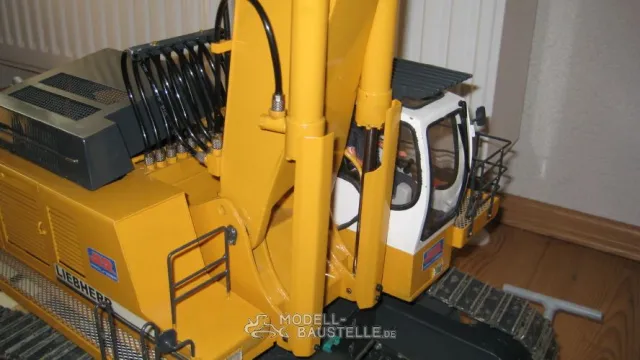

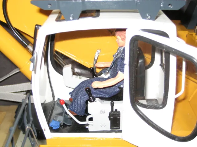

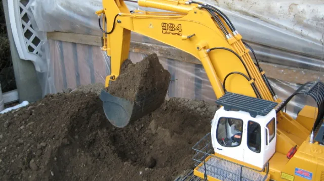

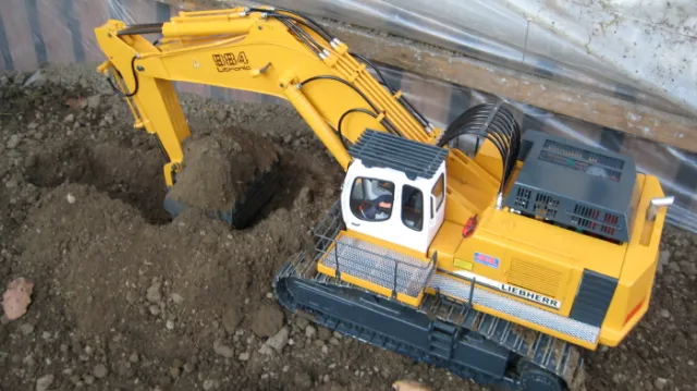

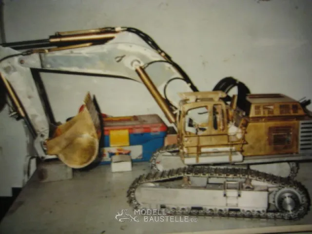

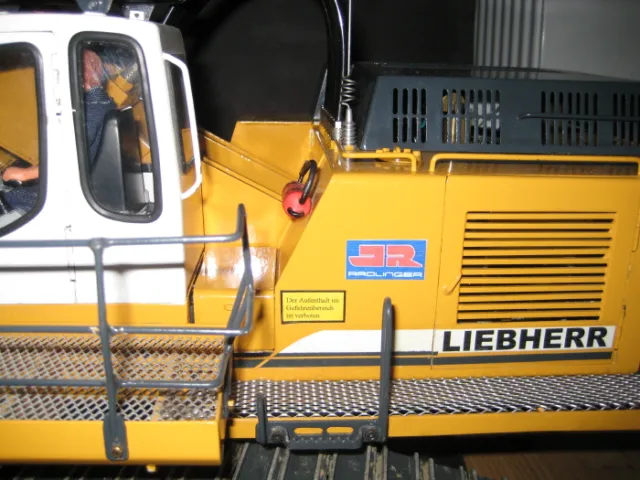

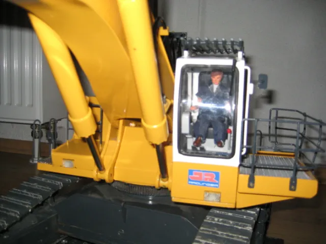

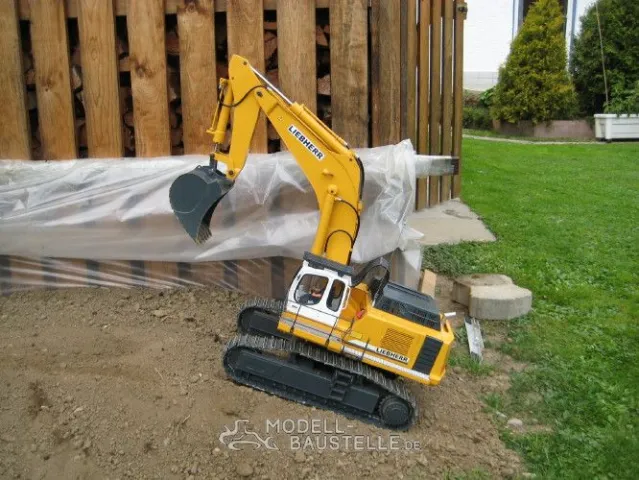

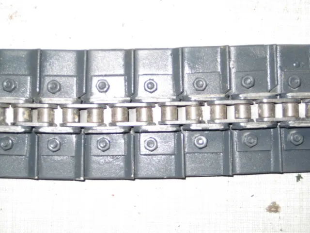

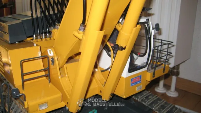

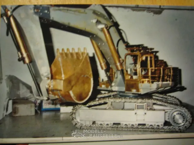

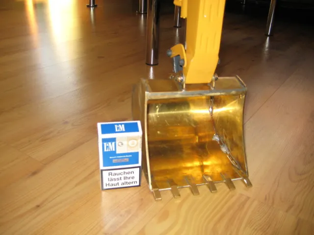

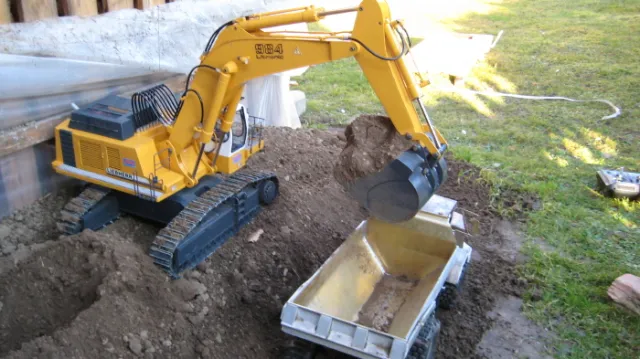

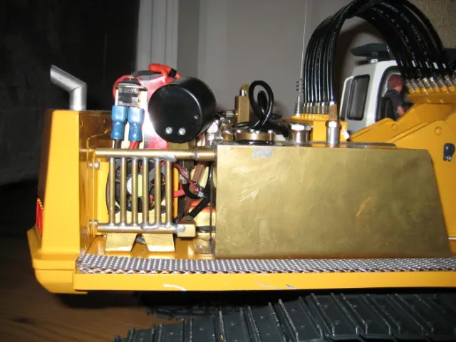

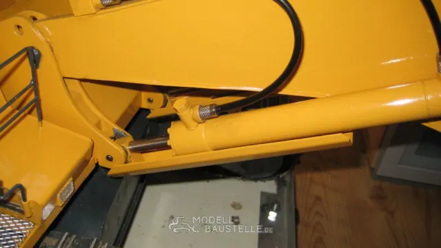

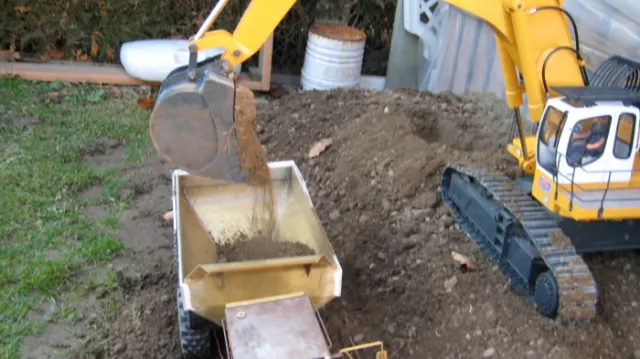

Möchte mal meinen Bagger vorstellen. Eigengewicht 28kg, Bauzeit ca. 20 Monate, Arbeitsdruck 20-30 bar. Löffel, Führerhaus und Motorabdeckung sind aus Messing hergestellt, Arm und Stiel aus Alu. Kette ist komplett Eigenbau bestehend aus einer Rollenkette mit geraden Laschen. An die Laschen sind auf beiden Seiten Aluwinkel angeklebt und da drauf wurden die Stegplatten aufgeschraubt. Ventil und DBV sind von Meinhardt. Der Pumpenmotor ist der Powerrex 430-300 von Flyware und die Pumpe ist von Jung 4002.
