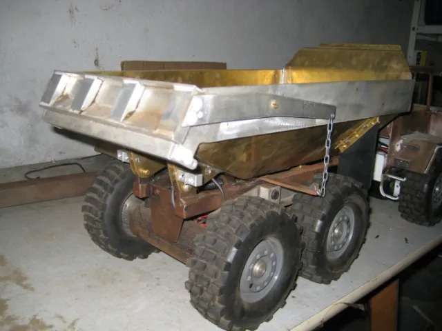

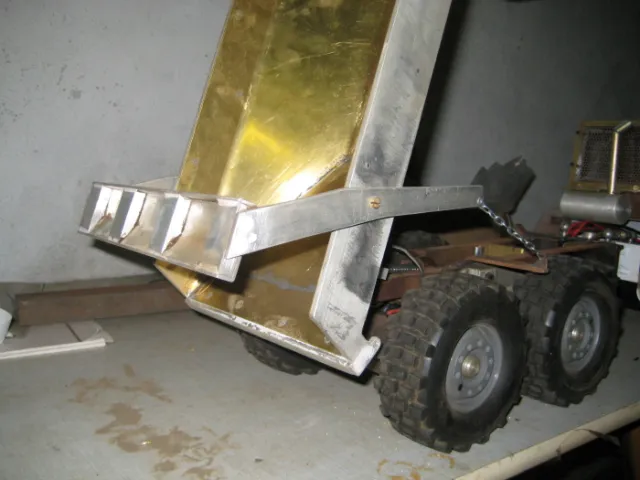

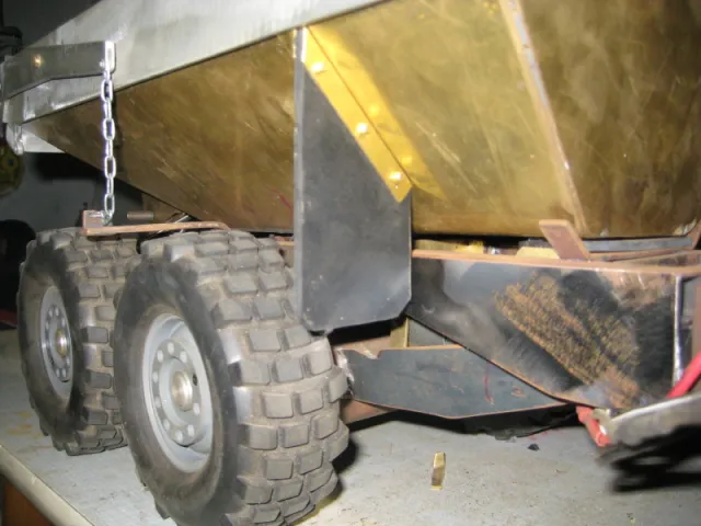

      Mach doch noch mal ein Bild von der Heckklappe im geschlossenen und im offenen zustand.
      Nach dem ersten Fahrtest berichte doch bitte mal über die Lenkeienschaften mit dem Servo, würde mich echt brennent interesieren . 8o

      Hallo Bernd
      Zuerst wurde die Frontachse auch mit Getriebemotoren angetrieben dabei war das Servo fast zu schwach. Beim fahren hat das Servo die Lenkung schon verkraftet aber beim stehen nicht weil sich ja ein Rad nach hinten dreht und eins nach vorne, ohne Frontantrtieb gehts wunderbar so wird der Dumper halt nur von den beiden Hinterachsen angtrieben.
      Gruss Bernd

      Hey super Bernd vielen dank für die Bilder.
      Die Heckklappe sieht echt prima aus, so eine soll auch noch an den Wedico Dumper.

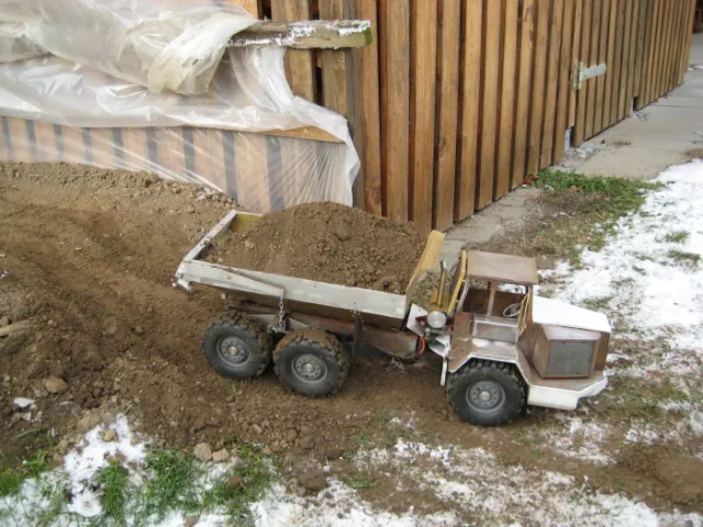

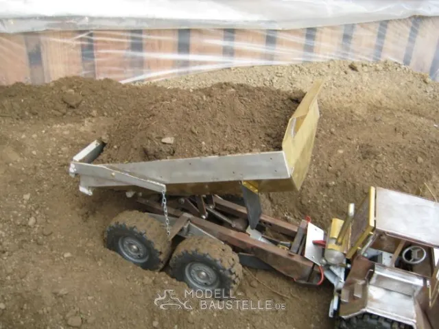

      Hallo zusammen

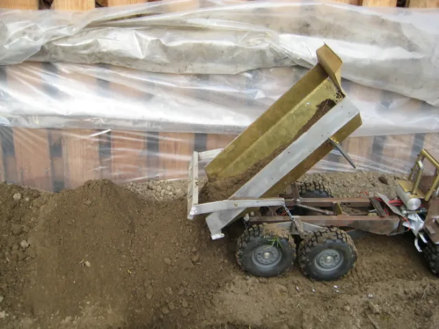

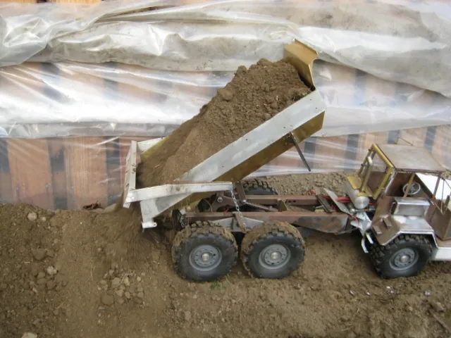

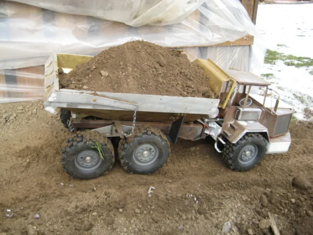

      Habe heute mal die ersten Einsatzbilder gemacht, hätte nicht gedacht das er so gut durchs Gelände geht.
      Gruss Bernd

      Sehr schön super Modell . 10-Sterne
      Gruß Baggerkalle
      • 3. Januar 2008 um 17:34
      • #10
      Hey Super genau das wollen wir sehn Einsatzbilder :Top: du schreckst auch nicht vor Schnee und kälte zurück :schreck:
      Sag mal wie viel Erde past den auf den Dumper ??? in Liter oder in Kg ????

      Hallo Bernd
      Habe ihn heute mal gewogen. Leergewiecht 10,7kg und beladen wiegt er 19,5kg d.h. auf die Mulde gehen knappe 10kg Aushub drauf.
      Die Spindel packt das ohne Probleme die Mulde geht hoch wie Butter auch wenn der Dumper bergab steht.
      Gruss Bernd

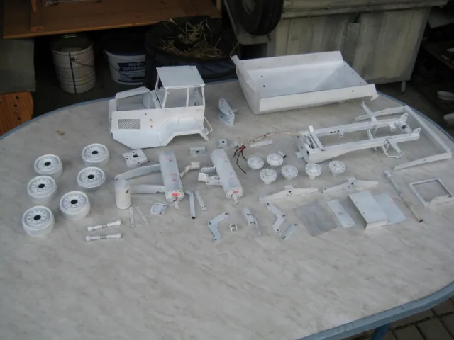

      Hallo zusammen

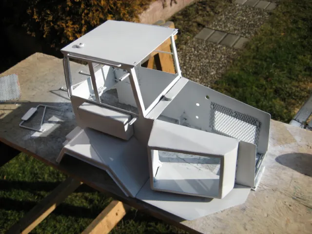

      Habe heute mal den Dumper zerlegt und die Grundierung verpasst. Hier ein paar Bildchen. :)
      Gruss Bernd

      • 25. Februar 2008 um 16:07
      • #16
      Hallo schaut gut aus, eben ist wohl algemeines lackieren angesagt :D
      Bekommt er die Original Farbe.

      Hallo Bernd
      Das schöne Wetter muß man ausnutzen bevor doch noch der Schnee Kommt. Wahrscheinlich werde ich ihn in Liebherrgelb lackieren
      habe noch ne halbe Dose vom Bagger übrig (2k Lack). :Urlaun:
      Gruss Bernd
