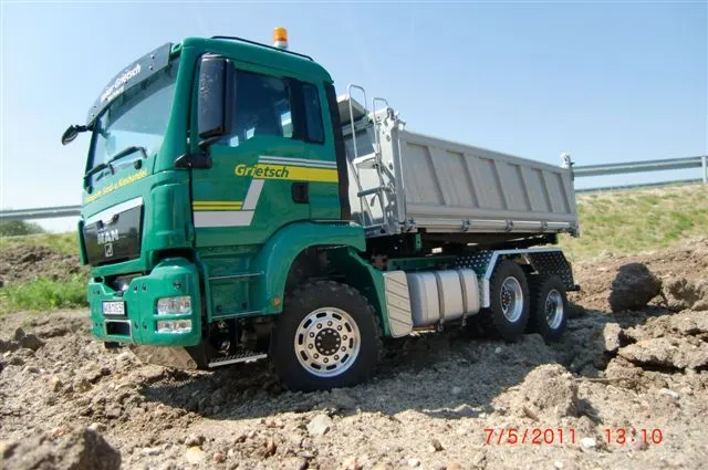

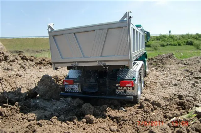

    ich möchte hiermal meinen massiven Umbau am MAN von SacleArt vorstellen. Da ich bisher nur im " Passivmodus" hier anwesend war, ist es an der Zeit, hier auch aktiv zu werden. Ich höre auf den Namen Volker und komme aus Wolfsburg, das erstmal vorneweg. Da ja alle gerne Bilder sehen wollen ( zurecht), kurze Frage: Soll ich das fertige Fahrzeug schon mal zeigen oder lieber spannend halten und den chronologischen Ablauf?

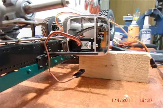

    Folgende Umbauten habe ich getätigt:

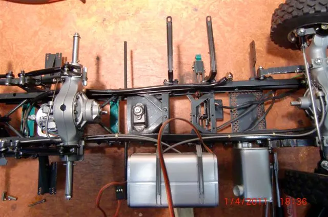

    Sperrbares Verteilergetriebe,
    vollfunktionierende fernsteuerbare 3- Seitenkippbrücke,
    fernsteuerbare Anhängerkupplung,
    2 Servos im Tank f. Achssperre,
    diverse Änderungen am Metallfahrerhaus bzw. deren Verriegelung.

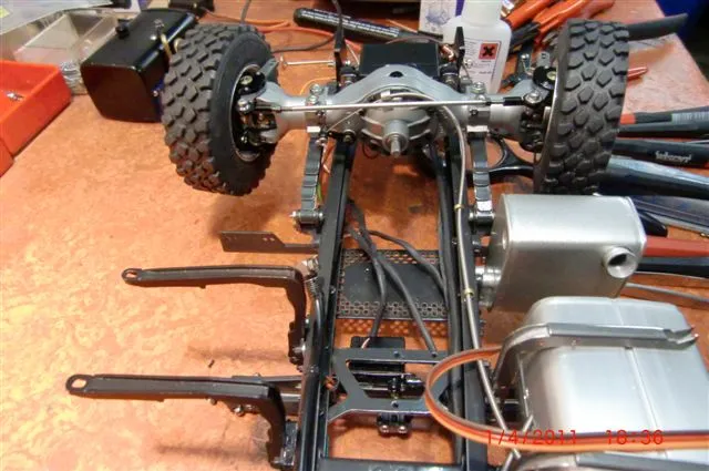

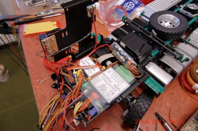

    Elektronik: alles Servonaut, E 18 Empfänger, AIR, SMX, M 20+, MFR und 7 Servos

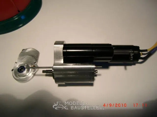

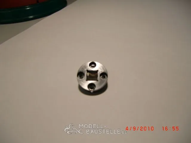

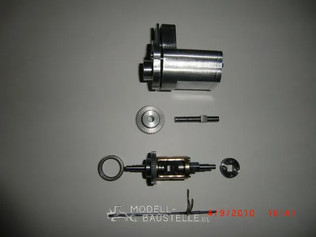

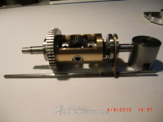

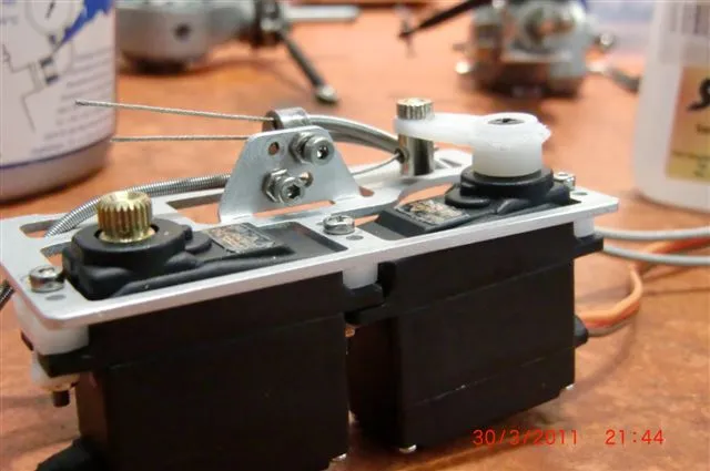

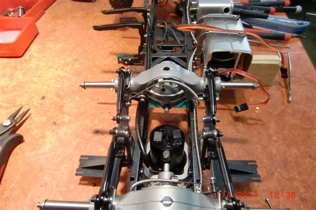

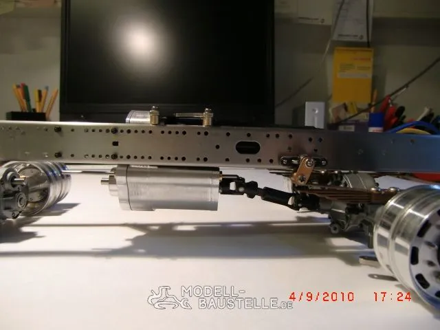

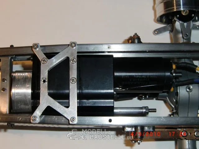

    das Differenzial, bzw. die Kegelräder habe ich von den Originalen SA- Achsen genommen, weil diese recht klein sind und somit alles
    klein gehalten werden konnte. Die Stirnzahnräder sind von Mädler. Das Gehäuse habe ich aus dem Vollen gefräst.
    Gruß Volker

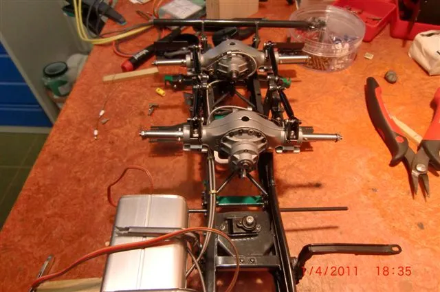

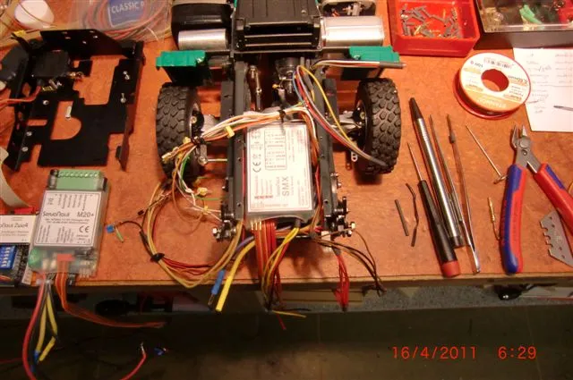

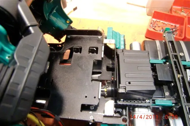

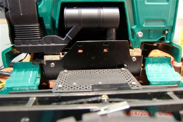

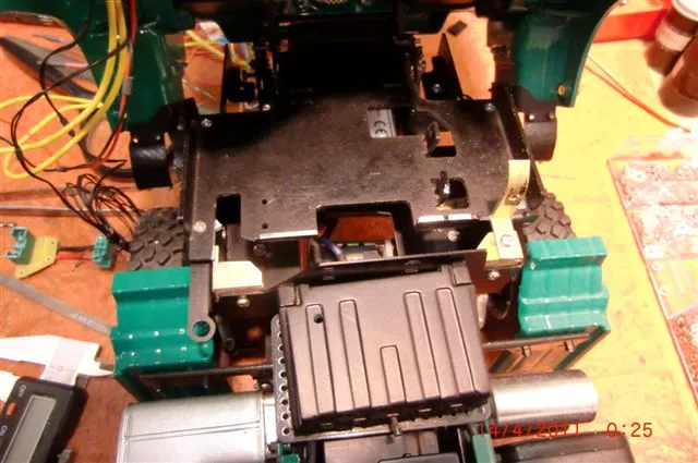

  • und so sieht das ganze verbaut aus. Den Motorhalter mußte ich neu fräsen und versetzen, somit konnte ich auch Originale Kardans verbauen.
    Eng,aber es passt.

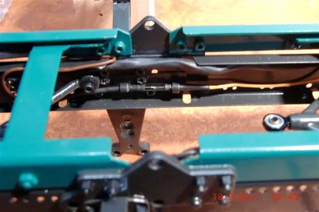

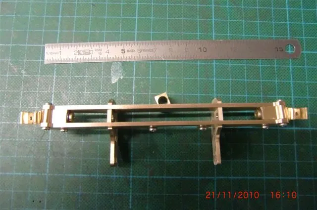

  • weiter gehts mit der Kippbrücke

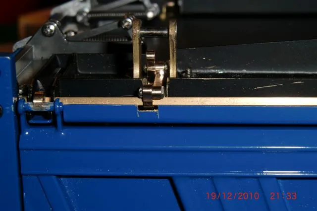

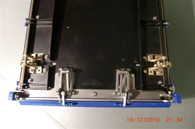

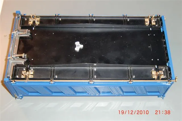

    Sie sollte fernsteuerbar entriegeln und schließen. Die Idee dazu hat mir die Osswald- Brücke geliefert in jetzt abgeänderter Form.
    Zielsetzung war: früh öffnen, spät schließen der Bordwände. Raus kam ein Mix aus SA- Originalteilen, Osswald- Mechanik und Eigenbau
    Aufnahme Kipplager und Anlenkung Verschlußwelle
    Öffner und Schließer für die Heckklappe blieben Original
    Draufsicht
    Gruß Volker
    Volksschüler ohne Abbitour / Durchschnittsnote = befriedigend
    Norddeutschlands großer Indoor Parcours im ehem. Landhandel
    IG – STONEBREAKER-AREA
    http://www.stonebreaker-area.de

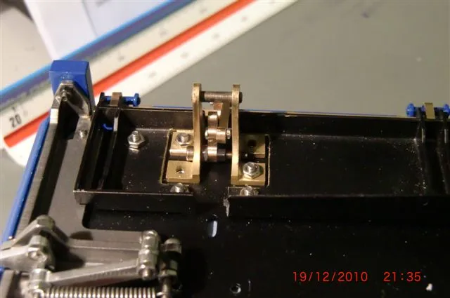

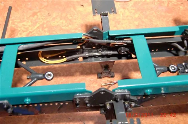

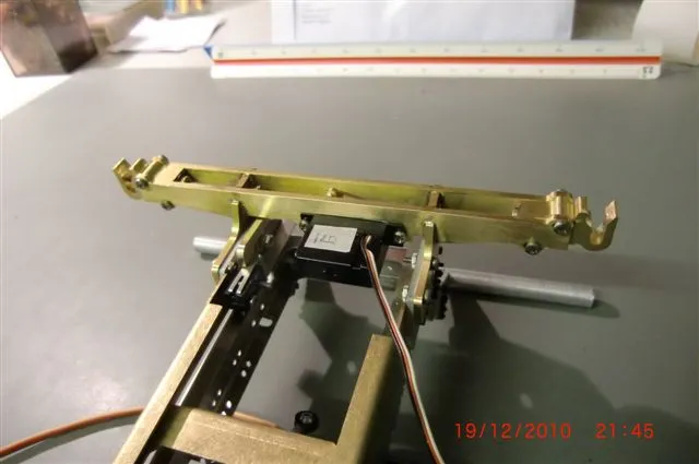

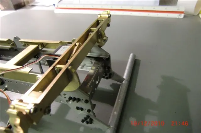

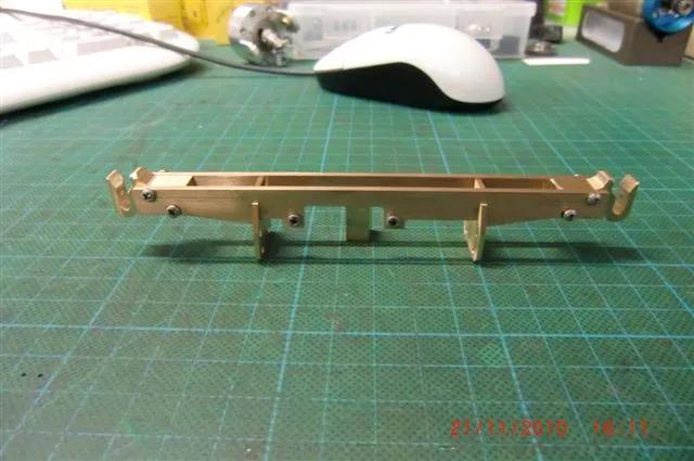

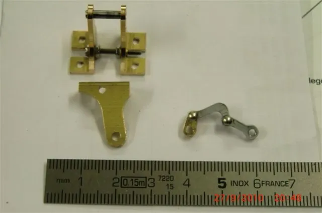

  • jetzt die Kipplagerung
    diese mußte ich komplett neu entwerfen. Im Kipplager selbst hängt ein kleiner Pendel, der mit einem Verbindungshebel zur Verschlußwelle hin
    verbunden ist. Ich hoffe das Ihr mir folgen könnt. Dieses Pendel stützt sich zwangsweise im Kipplager naaach vorn beim Öffnen und naaach hinten
    beim Schließen ab, so das die Verschlußhaken auf bzw. zugehen. Komlizierte Sache war das, weil es lange gedauert hat, bis ich den richtigen Winkel
    von Welle und Anlenkung hatte.
    Jetzt die Bilder vom vorderen und hinteren Kipplager mit Traversen. Hinten mußten Sie drehbar gefertigt werden.
    Ausschuß entstand natürlich auch
    Gruß Volker

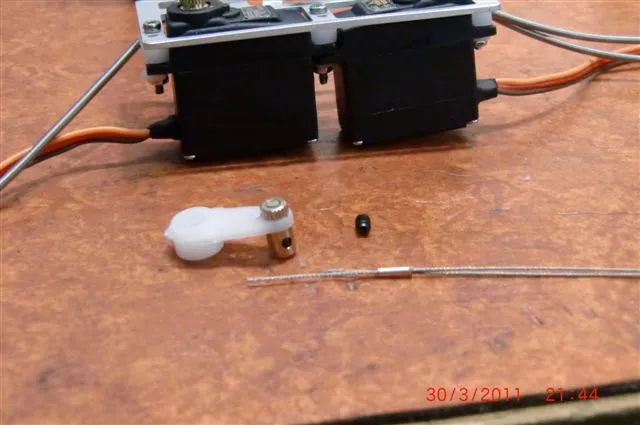

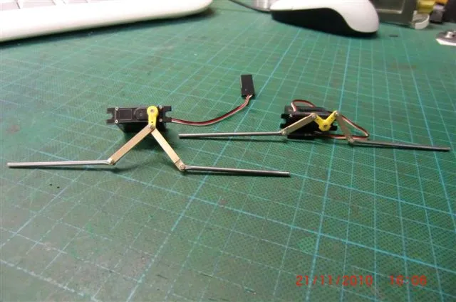

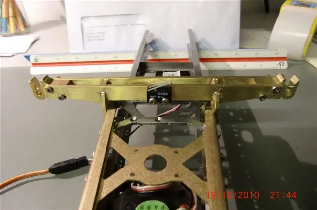

  • nun die Verriegelung per Servos
    da habe die Anlenkung 1:1 von der Osswald- Brücke abgeschaut, funktioniert auch tadelos. Die Servos sind Dymond D 47, diese sind recht klein
    und erfüllen vollkommen Ihren Zweck.
    Gruß Volker

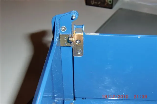

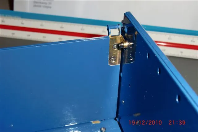

  • die Bordwände
    da diese ein recht kleines Eigengewicht hatten und von der Lagerung her für den Umbau nicht so funktionierten, mußte die Lagerung so weit wie möglich
    nach innen rücken. Dazu habe ich neue Winkellaschen angefertigt und Sie in die Bordwände eingelassen/ verschraubt.

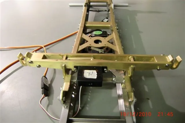

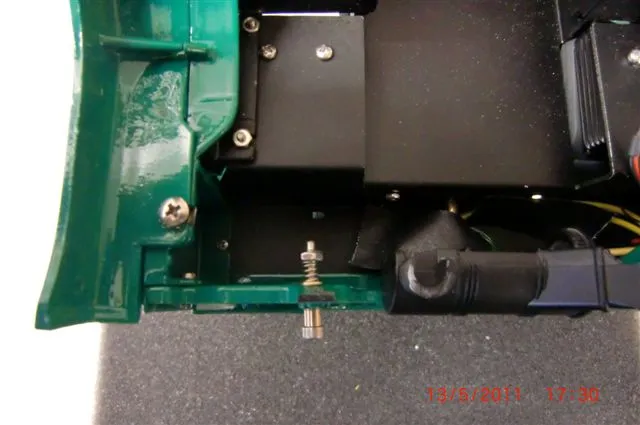

  • weiter gehts mit den Endschaltern
    problematisch war das abschalten fürs seitliche kippen, irgend wann hatte ich ein Schaltgleis aus meiner Eisenbahnzeit in der
    Hand. Dieses hatte ein Magnet und ein Reedkontakt, welcher ein Kontakt/ Impuls auslöste, die Idee war geboren. Ich klebte
    Magnete auf die Unterseite des Hydraulikzylinders, rechts und links wurden die Reedkontakte an der Innenseite des Rahmens
    befestigt. Somit habe ich den Schwenkbereich des Zylinders dafür ausgenutzt. Fürs rückwärtige Kippen habe ich mir einen neuen
    Hebel angefertigt, den Endschalter für die Ruhestellung der Kippbrücke wurde an die vordere Kipptraverse montiert.
    Endschalter hinten
    die Reedkontakte
    der Teleskopzylinder
