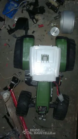

• Hallo werte Gemeinde,
    ich bin gerade dabei meinen ersten Bruder Traktor umzubaun mit hoffentlich minimalsten finaziellen Aufwand ;o)
    Herhalten musste dafür der Fendt Vario 936 (glaub ich) von meinem kleinen Sohn *g*
    Gekauft hab ich bis jetzt vom großen C 2x RB 50:1 Motoren. Allerdings stehe ich jetzt vor dem Problem dass ich mir keine Felgenmitnehmer bauen/drehen kann. Meine Frage also: woher bekomme ich sowas?
    ich stelle mir eine Scheibe vor mit kleinen Löchern rundherum wo ich die Buder Felge anschrauben kann und in der Mitte der Nabe kann ich mit einem Wurmschrauben dann die Welle des Motors befestigen.
    Wer kann mir da helfen bzw. wer weiss Rat?

  • Es ist fast geschafft *hurra*. Ich bin heute soweit gekommen dass die Lenkung funktioniert und die Motoren ebenfalls an Ort und Stelle sind und sich bereits drehen ;o)
    Ich habe uralt Modellbaureste zusammengesucht und bis auf die Motoren alles aus Restbeständen nehmen können *freu*
    Bis auf die Mitnehmer für die hintern Räder sollte alles klappen - bis auf den Schönheitsfehler dass der Akku derweil noch aufs Dach geschnallt werden muss und ich keine "Hydraulik" hinten habe. Bilder stelle ich im Laufe des Tages noch rein - jetzt geh ich mal ins Bett.

    es ist wiedermal ein bisschen was weitergegangen. Licht vorne hab ich aus 2 kleinen Lämpchen realisiert, Platz geschaffen für Akkus (sind bereits bestellt). Weiters wurde ein Thor 15 HCs bestellt. ANbei noch zu sehen mein aller erster Versuch mit einem 3D Programm die Heckhydraulik abzubilden.
    Leider fehlt es mir an Maschinen das so zu fräsen ;o(
    Bitte um Anregungen und/oder Kritik ;o)
