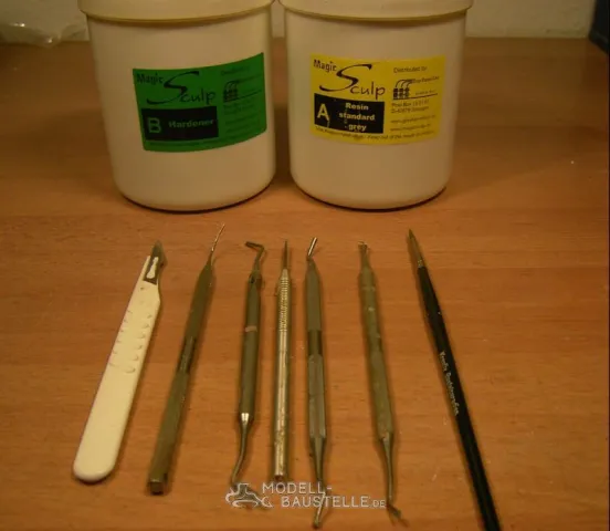

    Als Werkzeuge benötige ich verschiedene Folterinstrumente vom Zahnarzt und einen Pinsel.
    Zum modellieren benutze ich ausschließlich Magic Sculp. Dies ist eine zwei Komponenten Masse, welche mit Wasser verdünnbar ist.

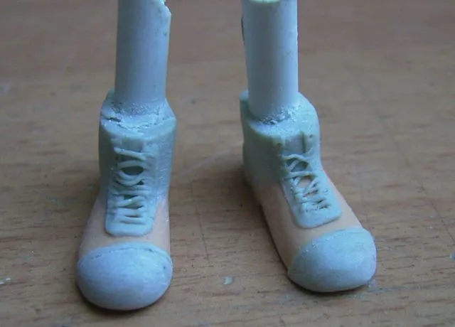

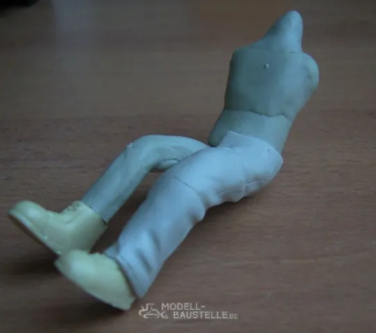

    Die Basis für die Figur bildet ein Skelett aus Poly Rundmaterial. Hierfür schneide ich mir Stücken in den entsprechenden Knochenlängen und verklebe diese in der gewünschten Position. Auf dieses Skelett kommt dann eine erste Schicht Magic Sculp, so daß ein nackter Körper entsteht.
    An den nackten Körper können dann die Schuhe geklebt werden. Diese habe ich schon vor einiger Zeit modelliert und mir aus Resin abgegoßen.

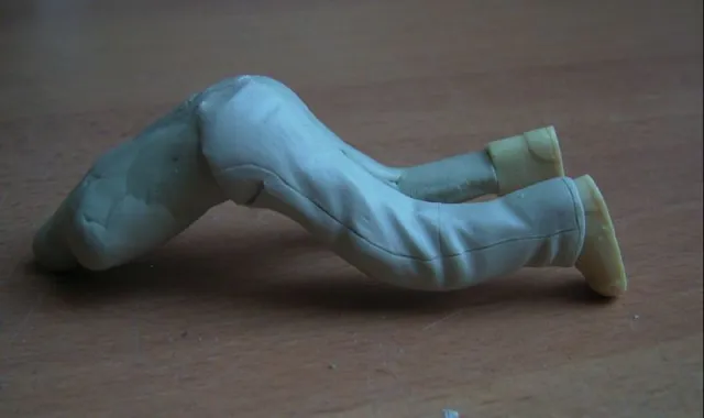

    Nun knete ich mir eine dünne Schicht MS und bringe diese grob auf ein Bein auf. Diese Schicht wird dann mit einem Pinsel und Wasser geglättet.
    So verschwinden dann die meisten Fingerabdrücke. Nun kann mit den verschiedenen Werkzeugen der Faltenwurf modelliert werden. Die Falten werden dann wieder mit einem Pinsel und Wasser etwas geschmeidiger gemacht, damit scharfe Kanten verschwinden. Zum Schluß mache ich Schnitte mit dem Skalpell, um somit die Nähte zu imitieren.
    Ich modelliere immer nur einen kleinen Bereich, da ich sonst mit den Fingern irgendwas platt drücken würde.

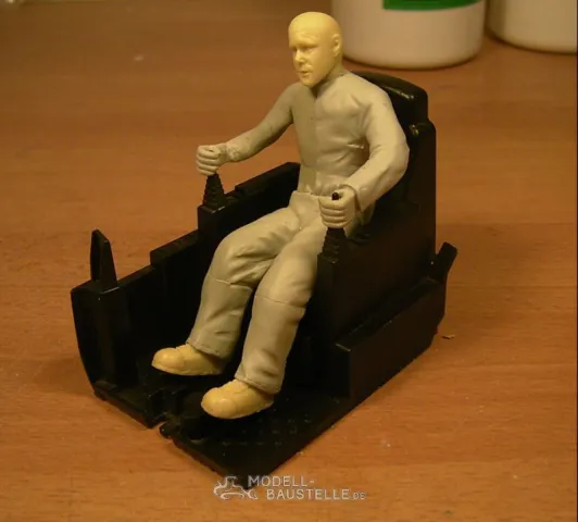

    Das ist der momentane Stand der Figur. Der Kopf ist auch ein Abguß.
    In den kommenden Tagen wird die Kleidung vervollständigt und es werden noch ein paar Details wie Taschen und Gürtel hinzukommen.
    Dazu aber später mehr.

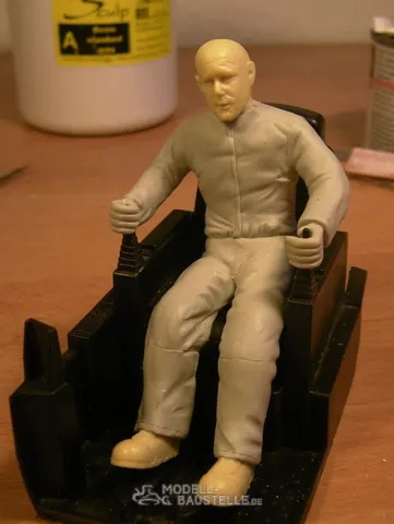

  • Hallo
    Heute ist der Grundkörper soweit fertig geworden. Die restliche Kleidung kam hinzu.
    Nun muss ertmal viel geschliffen und nachgraviert werden. Dann kömmen Kleinigkeiten wie Gürtel, Kragen usw.
    Den Hals werde ich auch noch um 1mm verlängern, da der Kerl momentan irgendwie komisch aussieht.
    In den nächsten Tgen geht es dann weiter.

  • Felix,
    der Hals ist m.E. o.K. :gut: Das was ihn etwas komisch aussehen läßt, ist die Sitzhaltung. Er hat so eine Flitzebogen-Sitzhaltung. Wenn du den Oberkörper gerader zu den Beinen bekommst, sieht es gleich ganz anders aus.
    Im übrigen gibt es Menschen mit kurzen und langen Hälsen. ;)
