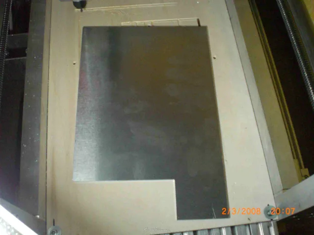

      Hallo Jungs,
      ich wollte eigentlich erst morgen weiter machen aber da ich eben ein bischen langeweile hab hab ich mal gedacht zeichne mal die Grundplatte neu und Fräse sie auch gleich. Das war ein mist 2.5mm zu fräsen :Wütend: :Wand: :motzen: :wut2: und ich glaube das mein Fräser auch schon ziemlich hinüber ist ;( :whistling: aber gut guckt euch mal die Platte an :D

      Moin Christian,
      na, das mit den Fräsern kenne ich ;)
      Versuch mal andere Vorschübe zu fahren, wirst sehen... die Fräser werden es Dir danken :thumbup:
      Willst Du nur eine 2,5mm Grundplatte verwenden??
      Meinst nicht, daß die einwenig zu dünn ist???

      Hallo Jo,
      ja der Vorschübe könnte ich noch etwas hochsetzen bin ja nur bei 200mm/min mal gucken vieleicht geh ich ja noch auf 400mm/min hoch :)
      ich wollte die Grundplatte eigentlich noch mit 10x10mm Alu Vierkant Profile verstärken einmal ausen rum und vom A-Block bis hin zum Kontergewicht... und ein oder Zwei zu den außenkanten als Querträger. Die Grundplatte ist finde ich jetzt auch schon reichlich verwindundgssteif aber sicher ist sicher :thumbup:

      • #26
      Ähhm, ich glaube Jodie meint runter und nicht hochsetzen! Wenn du noch schneller fährst belastest du den Fräser ja noch mehr.

      Hallo Michael,
      normalerweise sollte man Alu im Eilgang Fräsen ^^ das währe den bei mir so 900mm/min also so hat es einer bei mir aus der Klasse gesagt bin ja nur Schleifer hab mit Fräsen absolute garnichts am hut das sind meine ersten Frästeile die ichüberhaupt gemacht hab :thumbup: aber mal gucken was Jo dazu sagt :P

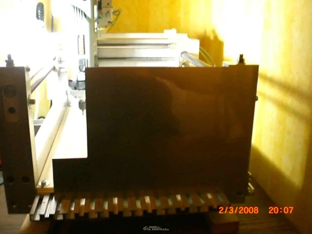

      • 16. März 2008 um 20:31
      • #28

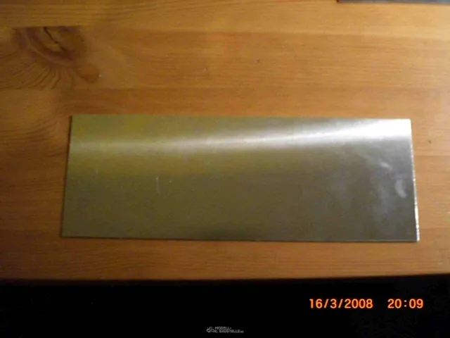

      Hy Gemeinde,
      so während ihr mal in Sinsheim wart und leider nicht :Tränen: hab ich mal die Rückwand gezeichnet und eins von den Seitenteilen die zum A-Block zeigen und eben gerade noch mal schnell gefräst :thumbup: und es passt alles zusammen 8o das erstaunt mich immer wieder muss jetzt noch Vierkanntprofile kaufen und schrauben und den kann ich anfangen die ersten teile zusammenzubauen 8)
      aber guckt euch die bilder an :D

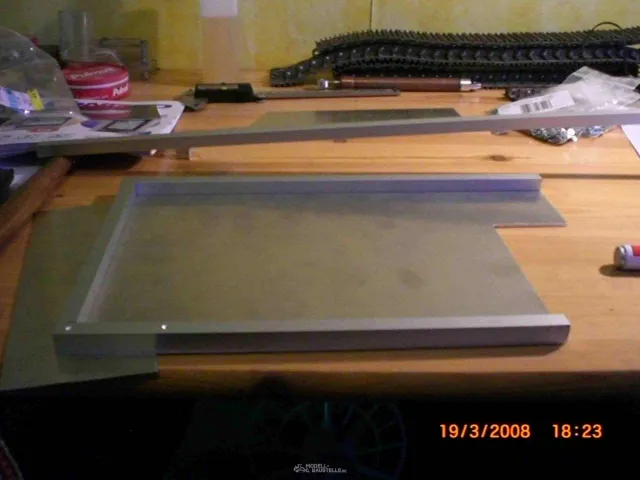

      Hallo Jungs,
      hab mal ne frage ich wolle einen rahmen aus Aluprofil auf meine Grundplatte montieren um dieseitenteile festzuschrauben hab jetzt 10x10 Profil hier und ich finde das ist etwas zu groß :pinch:
      was meint ihr soll ich es noch auf 5x5 fräsen oder soll ich es lieber 10x10 lassen???
      Gruß Christian

      Hi Du,
      ich würde es 10x10 belassen. Setzt die Dinger einfach um die Materialstärke der Seitenwände nach innen und mach die Seitenwände dementsprechend höher.
      Dann siehst die Profile nicht und stabil ist es dann so wie es sein sollte :D

      Abend zusammen,
      bei meinem hab ich auch 10x10 Voll verwendet. Nachdem die C-Serie im Original unten auch abgerundet ist hab ich eine 6x2er Nut gefräst, die sich mit der Grundplatte deckt ( Profil von unten festgeschraubt ) und außen dann nen 4er Radius für die Optik.

      juhu Leute,
      hab den mal heute etwas weitergemacht und hab mal die Vierkantprofile zugesägt und stirngefräst muss noch bohren und den verschrauben aber guckt erstmal selber.....

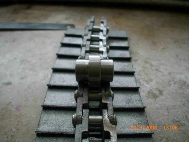

      • 20. März 2008 um 13:43
      • #34
      Und es geht weiter hab heute auf der arbeit eine Leitrolle gedreht um zu gucken die das passt
      Außen 16 und 11mm
      Länge sind 18
      und die Bohrung ist 4mm
      ich finde es passt eigentlich ganz gut

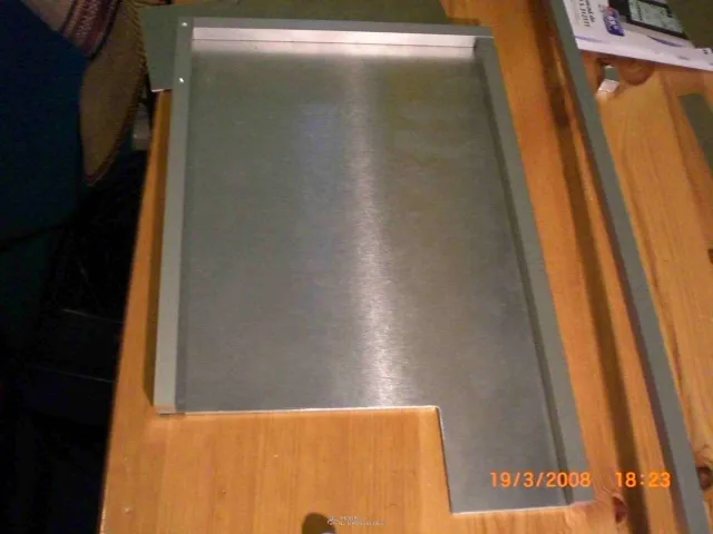

    • Alucard

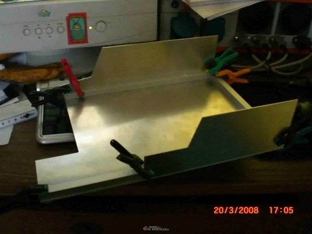

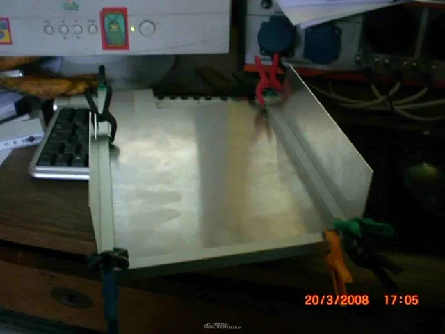

      • 20. März 2008 um 19:00
      • #35
      ich hatte heute doch noch langeweile und hab den mal die Vierkantprofile gesenkt und mal zwei Seitenteile mit Klemmen profisorisch festgemacht. Ich finde es sieht relativ gut aus ^^ aber morgen wird alles gebohrt und Verschraubt und stehn die Rückwand und die beiden seitenteile :thumbup: naja weitere bilder gibts morgen 8)

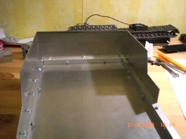

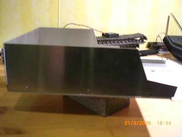

      • 21. März 2008 um 21:57

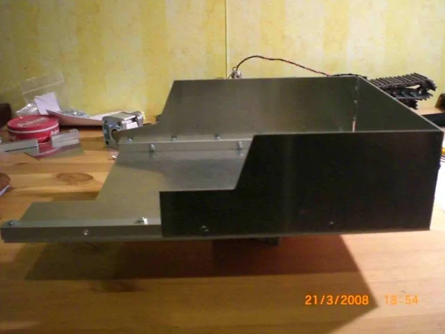

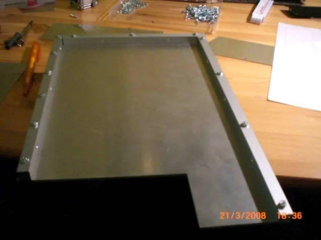

      • #38
      Hallo Bernd und Jo,
      hab heute nochmal weiter gemacht und alles gebohrt und zusammengeschraubt :thumbup: mal gucken ob ich morgen den Deckel mache und den denn Sonntag noch draufbau mal gucken aber hier erstmal die bilder vom heutigen Tag.

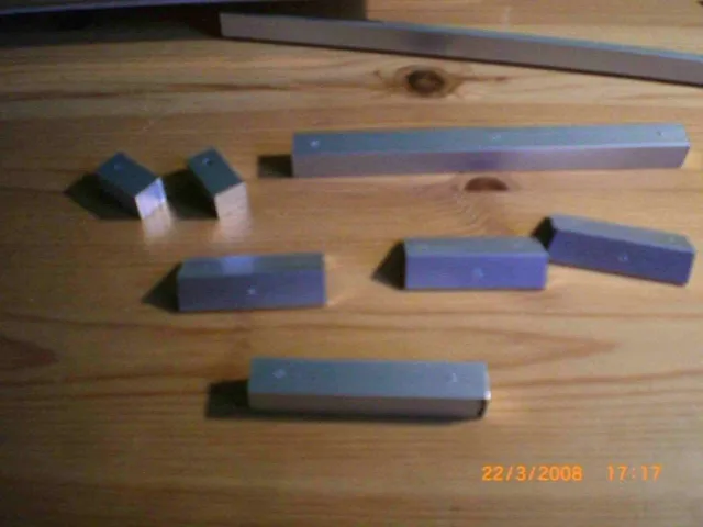

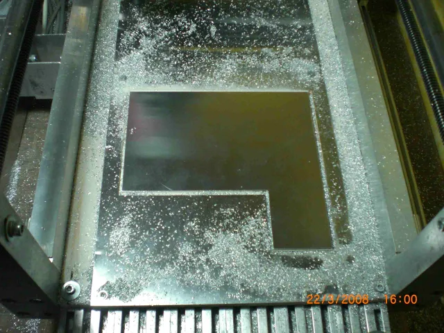

    • Alucard
      • 22. März 2008 um 17:42
      • #39

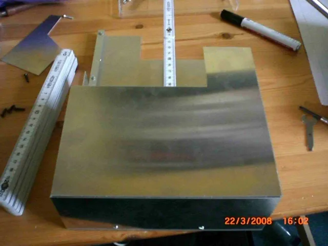

      Hallo Jungs,
      so da der Samstag ja immer langweilig ist und mein LKW wieder funktioniert mit dem neuen Tank hab ich mich heute mal an den Deckel gemacht :thumbup: und hab noch ein paar Diverse kleintile gemacht um alles festzumachen aber seht selbst.

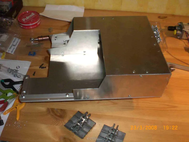

    • Alucard
      • 23. März 2008 um 21:05
      • #40

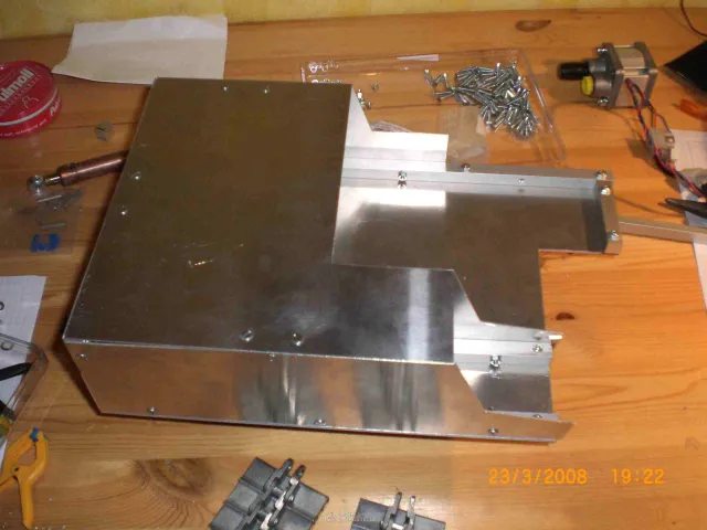

      so hab heute den mal den rest festgeschraubt ^^ aber seht selbst
