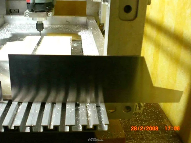

      Hallo Jungs,

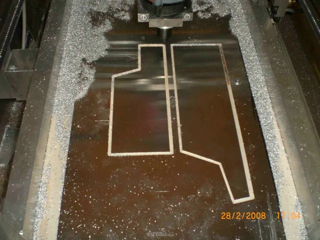

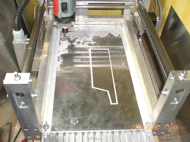

      ich wollte eigentlich erst morgen weiter machen aber da ich eben ein bischen langeweile hab hab ich mal gedacht zeichne mal die Grundplatte neu und Fräse sie auch gleich. Das war ein mist 2.5mm zu fräsen :Wütend: :Wand: :motzen: :wut2: und ich glaube das mein Fräser auch schon ziemlich hinüber ist ;( :whistling: aber gut guckt euch mal die Platte an :D
        • 162,83 kB
        • 2.560 × 1.920
        • 162,76 kB
        • 2.560 × 1.920
      Gruß Christian

      Moin Christian,
      na, das mit den Fräsern kenne ich ;)
      Versuch mal andere Vorschübe zu fahren, wirst sehen... die Fräser werden es Dir danken :thumbup:
      Willst Du nur eine 2,5mm Grundplatte verwenden??
      Meinst nicht, daß die einwenig zu dünn ist???
    • Alucard
      • 3. März 2008 um 17:16
      • #25
      Hallo Jo,
      ja der Vorschübe könnte ich noch etwas hochsetzen bin ja nur bei 200mm/min mal gucken vieleicht geh ich ja noch auf 400mm/min hoch :)
      ich wollte die Grundplatte eigentlich noch mit 10x10mm Alu Vierkant Profile verstärken einmal ausen rum und vom A-Block bis hin zum Kontergewicht... und ein oder Zwei zu den außenkanten als Querträger. Die Grundplatte ist finde ich jetzt auch schon reichlich verwindundgssteif aber sicher ist sicher :thumbup:
      Gruß Christian

      Ähhm, ich glaube Jodie meint runter und nicht hochsetzen! Wenn du noch schneller fährst belastest du den Fräser ja noch mehr.
      :wgd:
      Michael
    • Alucard
      • 3. März 2008 um 22:01
      • #27
      Hallo Michael,
      normalerweise sollte man Alu im Eilgang Fräsen ^^ das währe den bei mir so 900mm/min also so hat es einer bei mir aus der Klasse gesagt bin ja nur Schleifer hab mit Fräsen absolute garnichts am hut das sind meine ersten Frästeile die ichüberhaupt gemacht hab :thumbup: aber mal gucken was Jo dazu sagt :P
      Gruß Christian

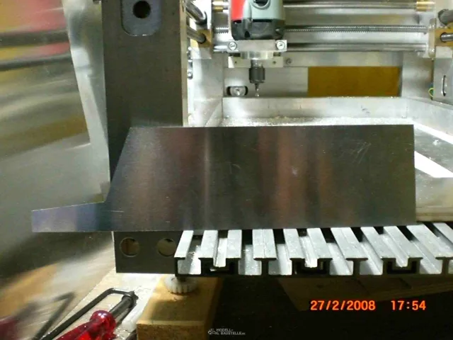

      so während ihr mal in Sinsheim wart und leider nicht :Tränen: hab ich mal die Rückwand gezeichnet und eins von den Seitenteilen die zum A-Block zeigen und eben gerade noch mal schnell gefräst :thumbup: und es passt alles zusammen 8o das erstaunt mich immer wieder muss jetzt noch Vierkanntprofile kaufen und schrauben und den kann ich anfangen die ersten teile zusammenzubauen 8)
      aber guckt euch die bilder an :D

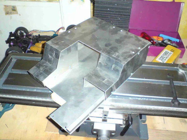

      so hab heute den mal den rest festgeschraubt ^^ aber seht selbst
        • 205,43 kB
        • 2.560 × 1.920
        • 210,24 kB
        • 2.560 × 1.920
        • 253,52 kB
        • 2.560 × 1.920
      Gruß Christian
