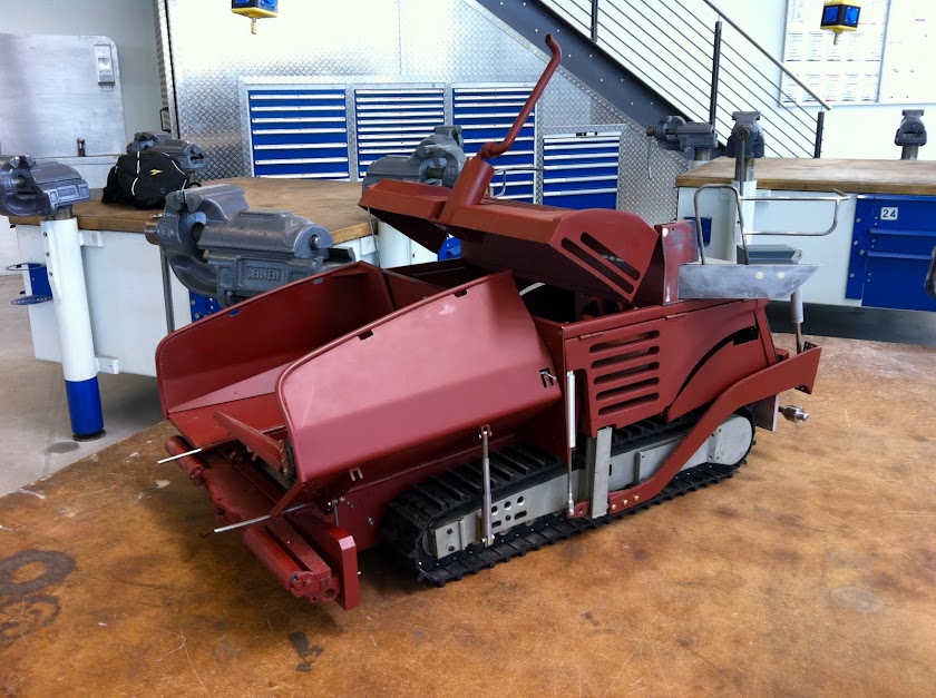

Nur so am Rande, die Produktion ist soweit vorangeschritten, dass inzwischen der Fertiger wieder in seine Einzelteile zerlegt ist und einige Teile neu lackiert werden. Im neuen Jahr geht es wieder weiter und es werden neue Bilder folgen.

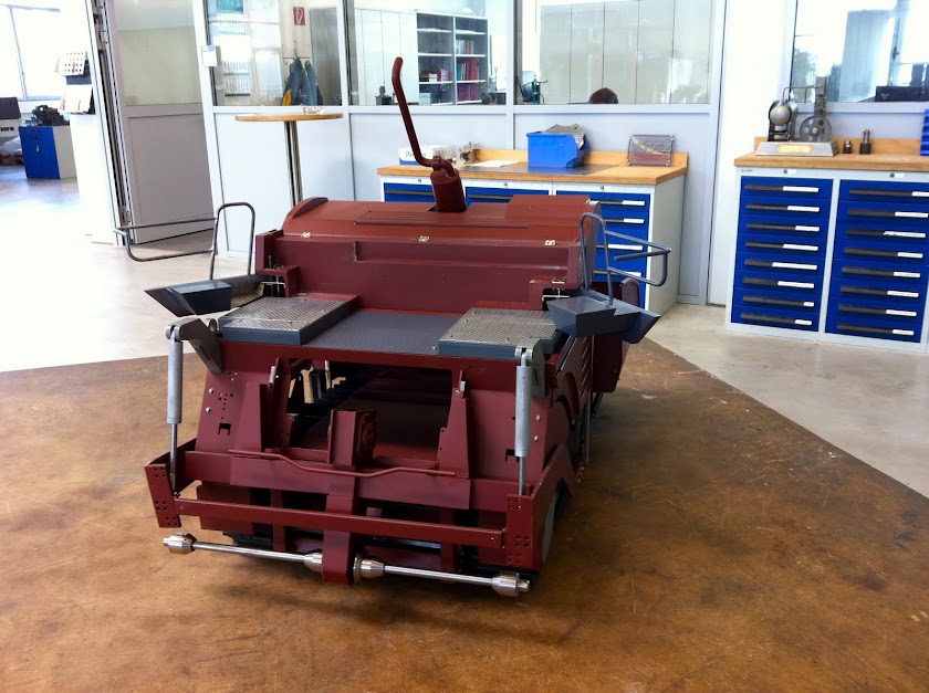

Nachdem die Zugmaschine jetzt, bis auf das Dach, lackiert ist und in seine Einzelteile zerlegt wurde, haben wir mit dem Bau der Einbaubohle begonnen. Hierbei haben wir uns für die 9 Meter Variante entschieden, die auf größeren Baustellen verwendet wird.

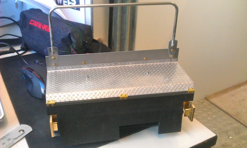

Unsere Bohle besteht dabei aus der Hauptbohle und vier Anbauteilen a 1,5 Meter länge. Beim Bau der der Teile haben wir beschlossen, den Grundkörper wegen des Gewichts aus einen PVC Klotz zu fräsen, an dem später alle Bleche angeschraubt werden.
Hier mal ein Anbauteil.
Dieses Anbauteil gibt es dann in vierfacher Ausführung, wie man hier sieht.
Hier erkennt man mal die das gigantische Ausmaß des Modells. Nur als Anmerkung, der Tisch hat 1,50m Breite.
Die Bohle wird später eine Einbaubreite von 1160mm haben.
Hier noch ein paar Fotos von der Bohle mit vertikaler und horizontaler Abstrebung.

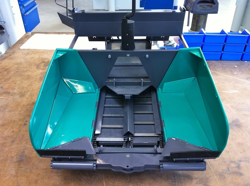

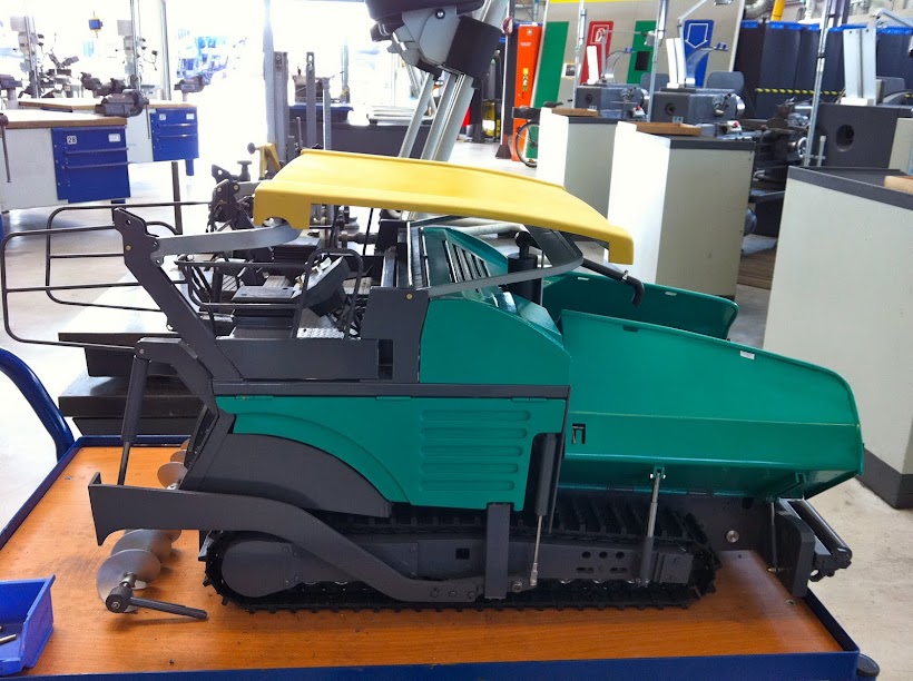

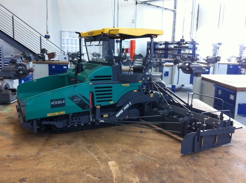

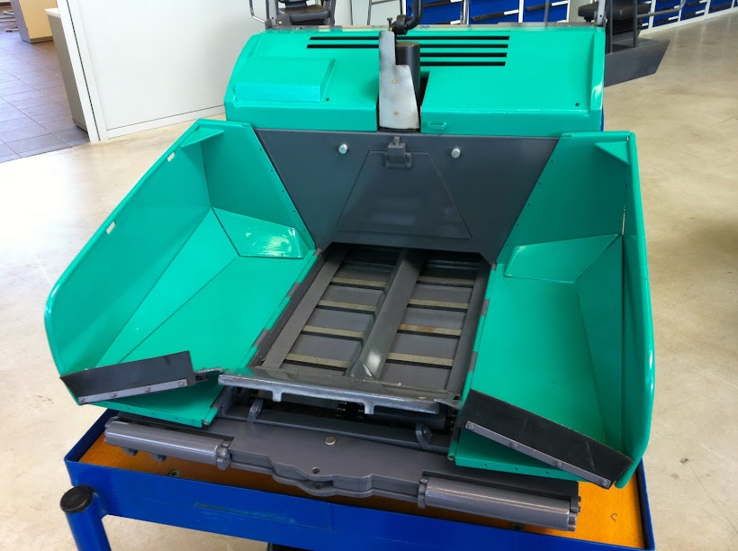

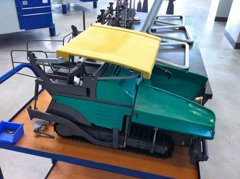

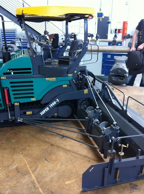

angespornt von Martins neuen Baubericht habe ich meinen aus einst vergangenen Tagen auch mal wieder rausgekramt. Das Modell ist inzwischen längst fertig und hat zwei Jahre später auch seinen entgültigen Ausstellungsort erreicht und zwar im Foyer des Training Centers von der Joseph Vögele AG.
Hier jetzt die einzelnen Bilder:
Weiter gehts:

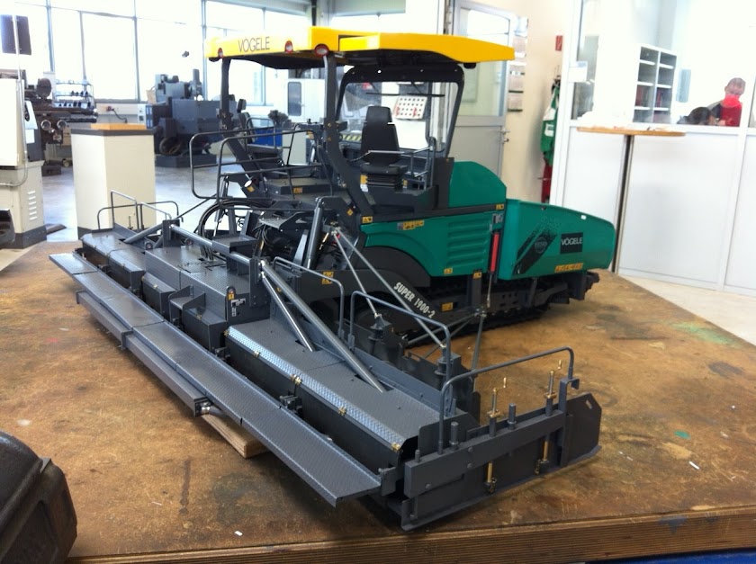

Da steht er für alle Interessierten:
Noch ein paar Eckdaten:
Uns standen damals für die Umsetzung das Original vor der "Haustür" und der Ersatzteilkatalog zur Verfügung. Einige Bleche skalierten uns Mitarbeiter von Originalzeichnungen auf dem Maßstab herunter, die zwischendurch an den Laser geschickt wurden. Dennoch wurde vieles selbst überlegt, gezeichnet und hergestellt, da die Schweißkontruktion von der echten Maschine für das Modell einfach zu aufwändig gewesen wäre.
Es war einfach ein super Projekt, wodurch man viel über Maschine und Herstellung gelernt hat. Ein großer Dank gilt meinem Meister Herr Deutsch, für die Unterstützung und Umsetzung und meinen Kollegen Andre und Philippe.
