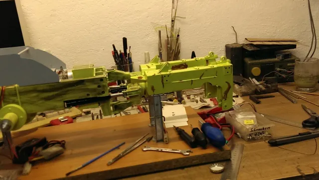

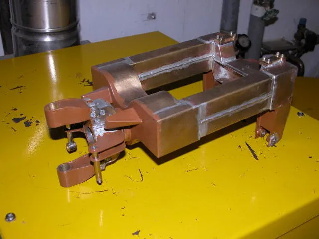

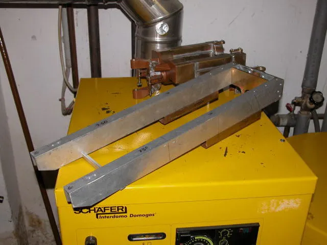

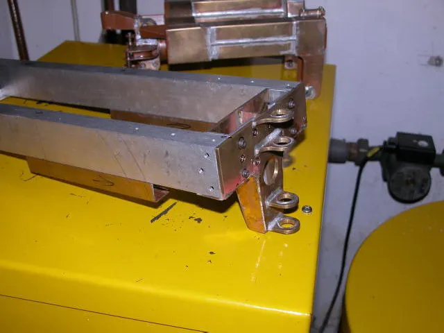

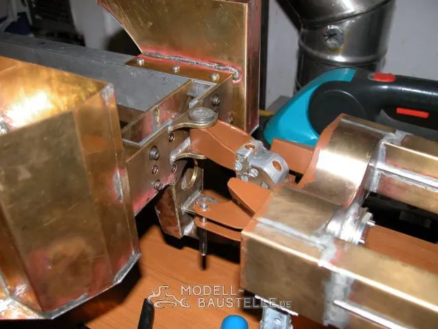

Bin schon seit einige Zeit am bauen eines K 700A. Den Hauptrahmen mit Knick-Drehgelenk hab ich soweit fertig. Lenkung plane ich mit Hydraulik. Pumpe und einen 2er Steuerblock (Eigebau) hab ich noch vom letzten Projekt liegen.
