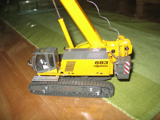

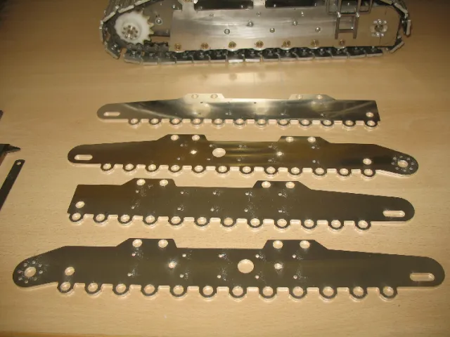

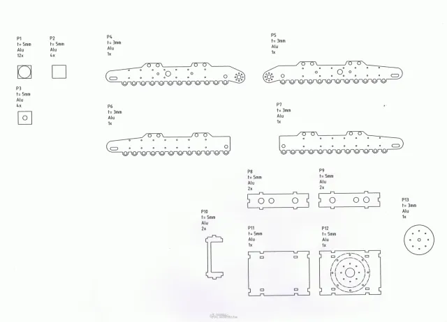

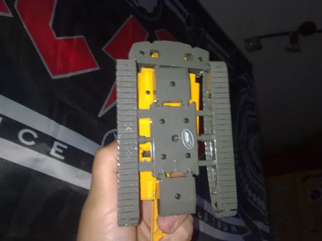

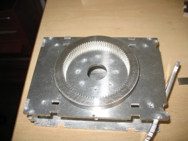

  • Hallo alle zusammen,
    heute mal wieder ein paar Fotos.
    Alle mechanischen Teile sind soweit verbaut und funtionieren einwandfrei.
    Jetzt fehlen nur noch die div. Regler.
    Da die momentan aber etwas die Projektkasse sprengen würden, wird es mit dem entgültigen Test wohl noch etwas daueren.
    Eine Reinung hat der Kran noch nötig, muss wohl mal dem Fahrer eine Abmahnung schicken. :P
    So nun aber die versprochenen Fotos.
    Denis

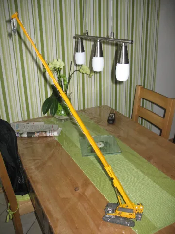

  • Hallo Denis,
    wunder schön, :Top: so langsam würde mich mal interessieren was er heben kann.
    Dein Sennebogen wäre genau das richtige Gerät um meinen Obendreher aufzubauen.
    Kommst Du nach FN zur Messe ?
  • Hallo Tommi,
    das max. Hubgewicht sollte bei ca. 8-10 Kg liegen.
    Zur Messe komme ich leider nicht, sind knapp 650 Km.
    Schade, ich hätte deinen Kran gerne mal life gesehen.
    Eventuell trifft man sich ja mal in Dortmund.
    Denis
