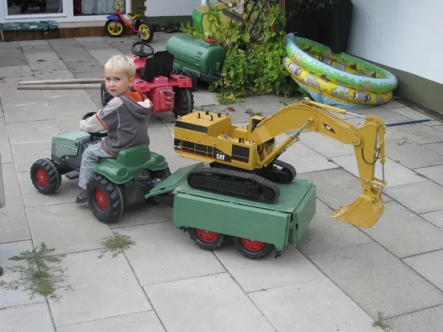

    Heute wurde das Hochbeet zum Teil frei gegeben für Testzwecke.
    Natürlich musste der Bagger erst Transportiert werden, und das übernahm mein jüngster.

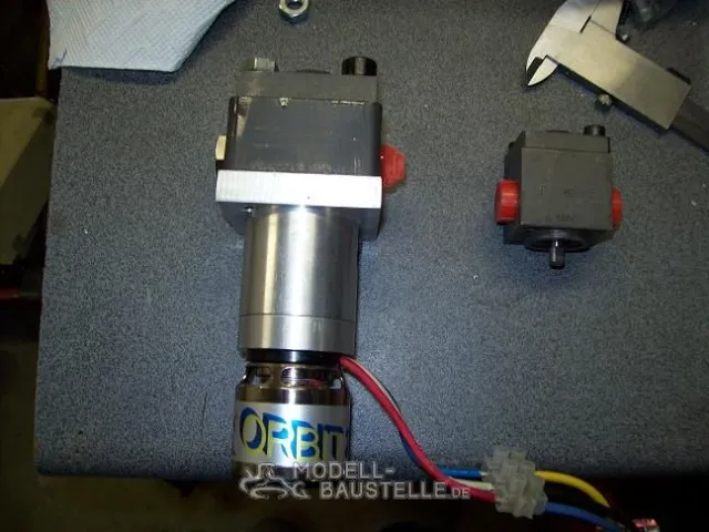

    Der Bagger wird in kürze zerlegt und bekommt einen neuen Antrieb für die Hydraulikpumpe.
    Einen Torcman mit angeflanschtem Planetengetriebe, weil der eingesetzte Faulhaber nicht die gewünschte Leistung bringt.
    Die Ventile werden ebenfalls ausgewechselt.

    Ich benutze eine IPZ2-HR5 (5000er Serie) Pumpe mit 1500 U/min. Die sieht so aus wie die von Kalle.
    Die Pumpe hat gegenüber der 4000er Serie bei gleichem Druck und Fördermenge eine geringere Aufnahmeleistung.
    Deshalb wird ein Torcman eingesetzt mit Getriebe, dann ist das Problem beseitigt.

  • Ich meinte auch nur damit , mein Motor Getriebe und eine Jung 4004 . das macht dann 1,8 liter bei 3000 umdrehungen . Plus Steuerventiele vom drehspan .
    Und der Bagger schnurrt wie eine Katze .
