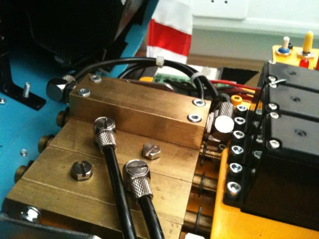

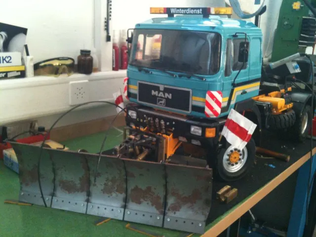

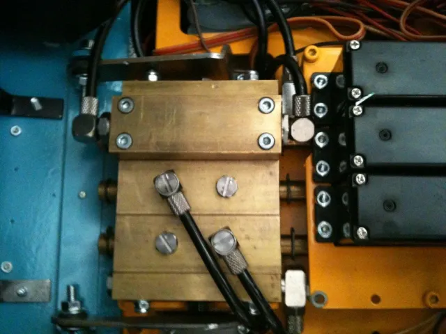

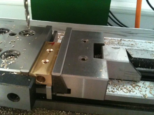

So beschloss ich Hydraulisch-Entsperrbare-Ventile zu bauen. Mein Ziel war, Ventile zubauen, die ich direkt auf ein Steuerventil aufschrauben kann, ohne eine grosse Verrohrung zu machen.
Das heisst, Leitungen zu dem Zylinder lösen, an den Ecken 4- Löcher mit M3 bohren, und Sperrventil aufschrauben, fertig. Zuerst fertigte ich mir eine Zeichnung, und fertigte mal einen Prototyp.
Es ging an die Erprobung, wie lange hält das Ventil dicht. 24 h weiter, welch ein Gefühl, 100% dicht.
Zu steuern eine wahre Freude, mit den Mauel Ventilen.
Aber seht selbst auf den Bildern.
