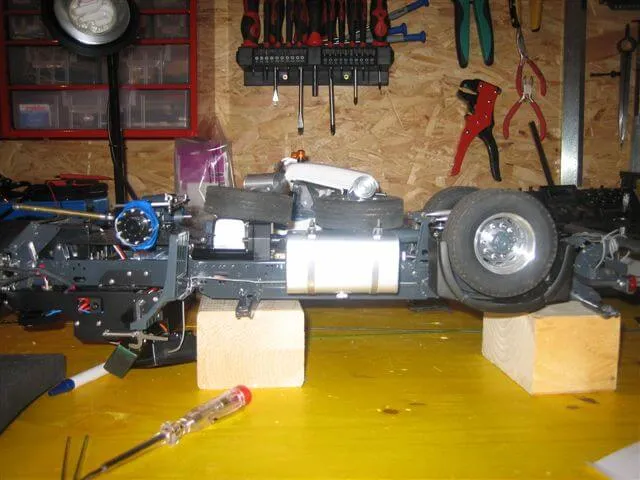

  • Hallo Leute,
    Habe mir für meinen 2-Achser eine angetriebe Vorderachse gegönnt und wollte diese gestern einbauen?
    Musste feststellen dass die Bohrungen in den Blattfedern nicht mit den Bohrungen an der Achse übereinstimmen!?
    Dann ist mir noch ein kuriosum aufgefallen:
    Selbst wenn ich die Achse so anschrauben könnte, ist sie nicht auf gleicher Höhe wie die Hinterachse?
    Was hab ich falsch gemacht? braucht es da einen Adapter? Gibt es jemanden der seinen 2-Achser auf Allrad umgebaut hat?
    Danke für Eure Hilfe!
    Markus

  • Hallo Markus,
    Dein Problem ist einfach, habe das Thema auch schon durch :)
    Für nichtangetriebene Vorderachsen gibt es einen anderen Blattfederabstand als für angetriebene. Jetzt sollten Deine Blattfedern unter dem Rahmen sitzen, bei angetriebenen Achsen liegen die Blattfedern neben dem Rahmen (von oben/unten gesehen).
    Die Lösung, Du brauchst neue Blattfederhalter.
    Für Vorne:
    http://www.scaleart-shop.de/Bauteile/Zubeh…vorne::350.html
    Für Hinten:
    http://www.scaleart-shop.de/Bauteile/Zubeh…inten::353.html
    Wenn Du die angebaut hast, passt es :thumbup:
    Gruß Jörn
  • Hallo Jörn,
    Danke für die Info und die Links. Mann Mann Mann, an was man da alles denken muss....schade dass mir das die Leute nicht gleich sagen konnten. :(
    Freu mich schon die Achshalter anzuschrauben, bei den vorderen kommt man dank der Servos ja nicht mehr so leicht dazu... :Wand:
