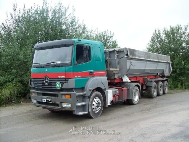

Hallo nochmal zusammen,
zu Kalles Einwand wollte ich auch noch etwas sagen/schreiben:
Hallo Laurenz in sachen gewicht , ein Sattelzug wiegt heutzutage leider nicht mehr als 11 tonnen . Meiner hier wiegt ein wenig mehr 12.5 tonnen .
Auf dem Bild von Kalle zu sehen ist eine Axor SZM 4x2 mit Dreiachs-Sattelkipper. Da könnte es mit dem Gewicht deutlich anders sein. Meine Schätzung galt eher einer 6x6 SZM wie Pierre baut. Danke Pierre für die Gewichtsangabe, die meine Vermutung ja ungefähr bestätigt.
Hier wird auch mal deutlich warum es heute kaum noch 6x6 SZM mit 2-Achs-Aufliegern gibt - wegen der geringeren Nutzlast.
Kalle, könnte es sein dass deine Zugma. leer ca. 8t wiegt?Besten Gruß
Laurenz
Mein Axor hat knapp 7,5 tonnen , nur der Motor wagen .

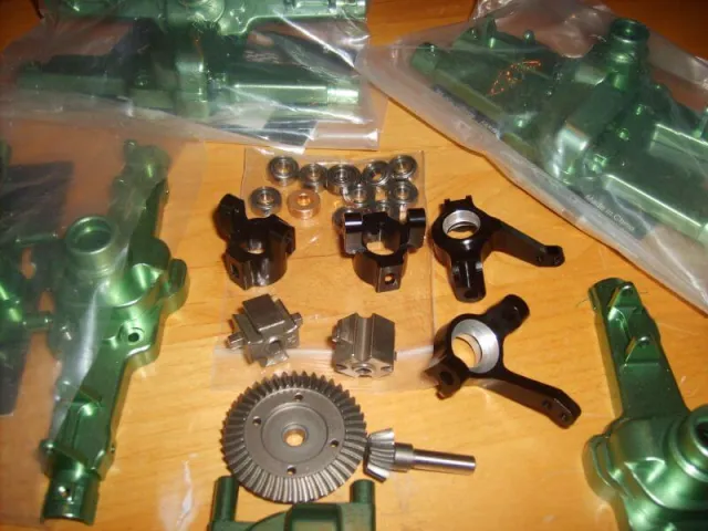

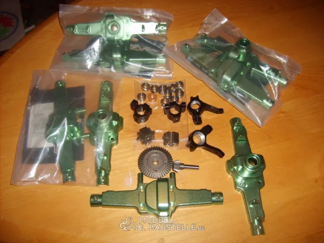

Übrigens konnte ich, dank Weihnachten, mir Alu-Achsgehäuse ordern, siehe hier klicke de klick , meine, die kommen, sind zwar grün aber die werden ja eh umlackiert, wobei mir da noch gerade eine Frage einfällt und eure Meinung erbeten wird.
Was denkt ihr?Vielen Dank
Pierre

danke für deine Antwort und die beteidigung an meiner Umfrage, das Ergebnis geht ja in Richtung Rot, also werde ich ihn wohl so lackieren.Da ich für meinen SK andere Achsen verbauen musste, ich darauf hingewiesen wurde, dass die Tamiya Achsen zu schwach für einen 1:12 LKW sind, vor allem wenn er einen Kippauflieger, der mal schnell 30 Kilo wiegt, ziehen soll.
Das halten zwar die TLT Achsen auch mal kurz aus, aber eben nicht langfristig, da ja die Zahnräder und Wellen nicht gehärtet sind.
So habe ich läner nach Alternativen gesucht und mich letzendlich für umgebaute Axial Achsen entschieden.
Was wird geändert?
Die Achsen bekommen Alu-Achsgehäuse von Golden Horizon (sind heute mit der Post angekommen, ging echt schnell, wurden erst am 30.12.2011 aus den USA verschickt), dann werden die Heavy Duty Zahnräder mit größerer Untersetzung ( 3,3 : 1), Heavy Duty Diferntial Locker usw.
Natürlich muss jetzt auch wieder die Achsbefestigungen geändert werden, da ja die TLT Achsen andere Befestigungspunkte, bzw. Lochabstände zur Befestigung haben.
Jetzt warte ich leider noch auf ein paar weitere Teile.
