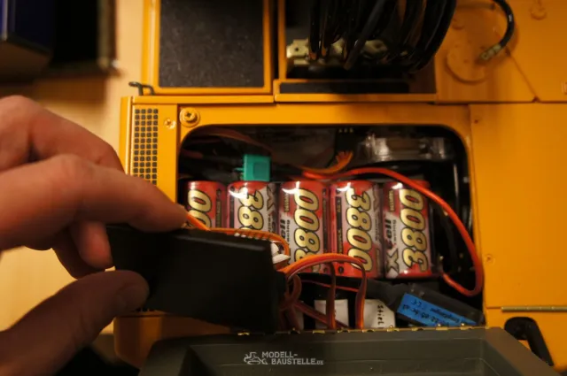

Meine Frage, da ich auch einen 944 habe: Wo packst du das alles hin?
Der Acku ist ja nicht auf dem Foto, oder?
Aber der Sound ist Klasse!

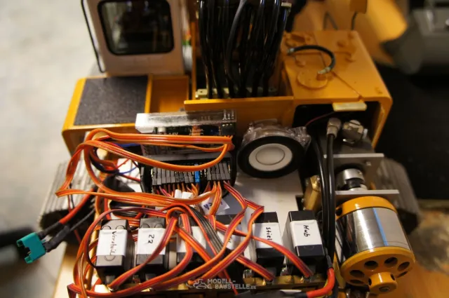

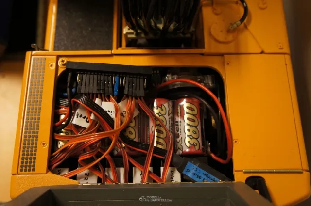

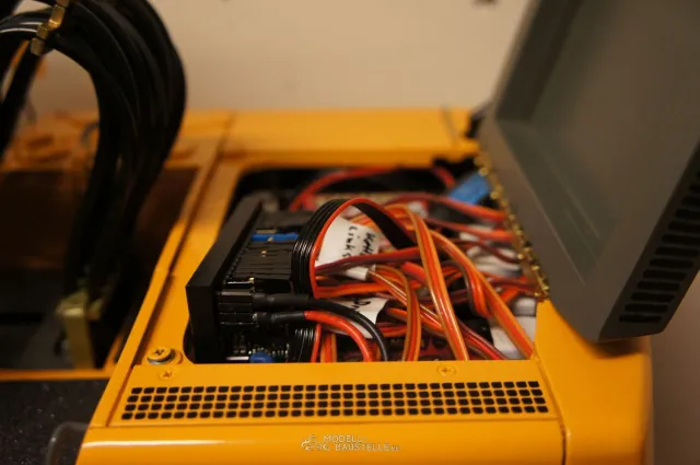

@ Sargo,
Geht sich alles aus Sau knapp aber es geht! siehe Foto!
