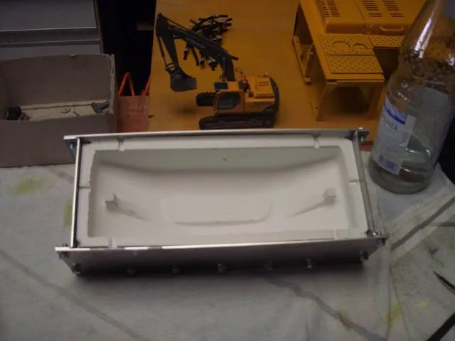

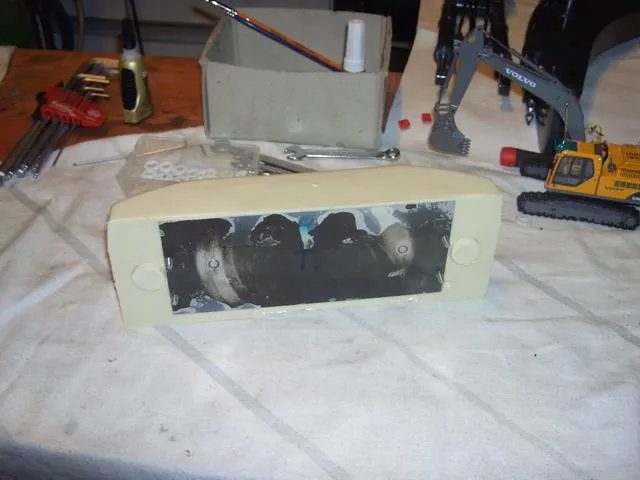

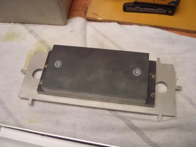

Hallo Leute
Ich hoffe Ihr sei noch nicht alle im Urlaub auf der faulen Haut
, sondern könnt mir noch ein paar Ratschläge durchgeben.
Wie habt Ihr denn euer Kontergewicht aufgebaut?
Meines muss ca. 13-15 kg auf die Waage bringen.
Ich bin für alle Tipps und Ratschläge wie immer offen und bereit.
Danke im Voraus
Grüße Joerg
ich würde die Grundform aus Stahl bauen und unten offen lassen!
Damit du da Blei reingießen kannst. (Flüssig-Blei)
Dann wirst du bestimmt auf dein gewischt kommen.
PS.: du kannst ja mit einem Tabellenbuch die Dichte herrausfinden un ausrechnen wie groß das Kontagewicht werden muss.
Hallo Jörg
Für meinen Liebherr Seilbagger habe ich das Kontergewicht aus Holz gemacht (in der Familie herstellen lassen) und anschliessend Kupferblech rundum gebogen und verlötet. Den Boden habe ich offen gelassen und dann das ganze mit Blei ausgegossen. Zum Schluss habe ich einen Boden aus 2mm Messing unten draufgeschraubt.
Vor dem Giessen habe ich Gewindebüchsen und die Bolzen für die Montage eingelegt. Diesen habe ich mit Nuten versehen, damit das Bleigewicht nicht rutschen kann. Das Blei habe ich aus einem Fischereiladen in Barren für etwa 15.- Franken pro Kg erhalten (ca. 10 Euro).
Die Abmessungen meines Gewichtes: 188x52x86mm, Gewicht ca. 6 Kg (müsste 3.5 Kg sein um dem Original zu entsprechen).
Bilder gibts hier:
Bilder der Ballastplatte
(Bitte nicht auf die Sicherheitskleidung beim Giessen achten ![]()
Viel Erfolg bei deinem Gewicht ![]()
Gruss Matthias
Hallo Jörg!
Also wir haben unser Kontergewicht aus Balsaholz fräsen lassen haben dieses dann gespachtelt,gefüllert und geschliffen und haben dann mit Silikonkautschuk eine Gießform mit dem Negativ hergestellt!In diese Form kam nun die auf den Bildern erkennbaren Stahlplatten hinein,die auf der Rückseite 4 Gewindebolzen haben, um dann den Rest mit Resin runterum zu verfüllen!Heraus kam ein Super glattes perfektes Ergebnis mit dem passenden Gewicht,was dann über die 4 Bolzen am Oberwagen eingehangen werden konnte!
