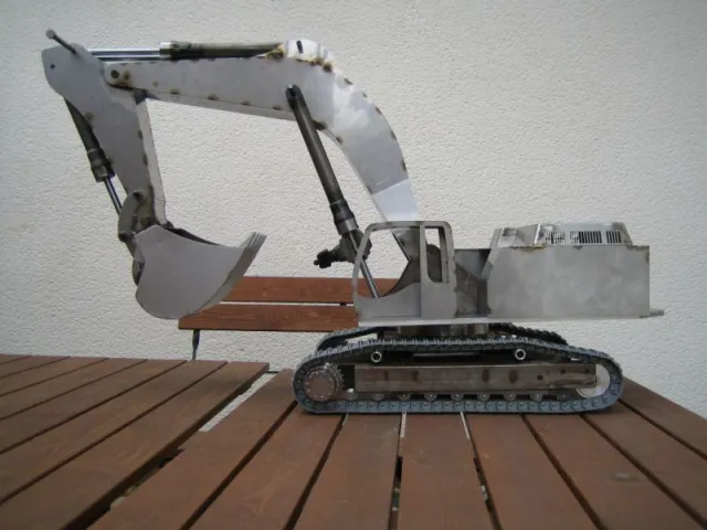

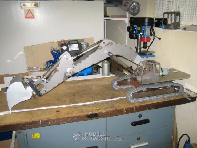

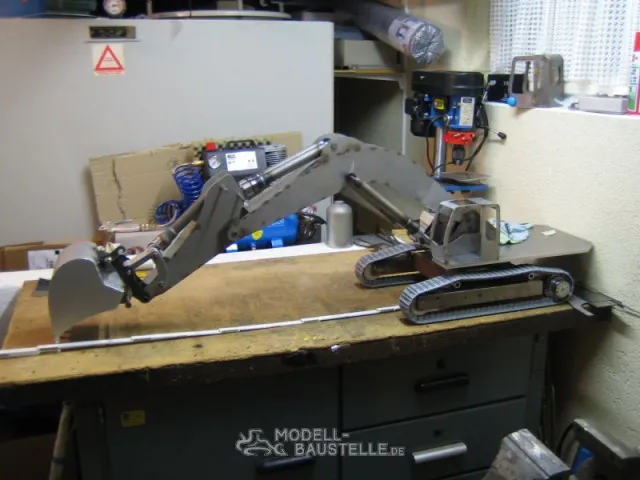

  • Hallo zusammen.
    Wie versprochen, hier der Fortschritt der heute geleistet wurde.
    Die Gesamtlänge beträgt nun ca.140 cm vom Ausgleichgewicht bis zum Reißzahn.
    Urteilt mal drüber.
    :thumbup::thumbup:
  • Hallo Jörg,
    dein 974 sieht echt mächtig aus, da wirkt die Kabiene richtig klein. :D
  • Moin Jörg,
    einfach hammergeiles Gerät! :respekt:
    Der neue Ausleger mit den Zylindern sieht echt top aus!
    Würdest du auch paar Zylinderchen nach Maß machen? :undweg:
    Gruß vom Westerwäller
    Sebi

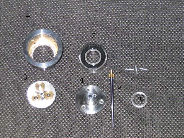

  • Hallo zusammen
    Ich habe gestern und heute den Schwenkantrieb nochmal neu überarbeitet.
    Die Kombination aus Motorhalterung aus 1mm Blech und die Schnecke in den Zahnkranz, hielten die Kräfte nicht aus.
    Das Blech wurde beim Richtungswechsel immer weggedrückt.
    Als was tun??? ?( ?(
    Ganz einfach, ne neue Halterung bauen. :P
    Schnell ne Hülse aus Alu gedreht, Motor eingepasst, das ganze auf dem Oberwagen verschraubt und es passt und läuft wie ne eins.
    Werde demnächst nochmal ein Bild dazu reinstellen.
    Bis bald

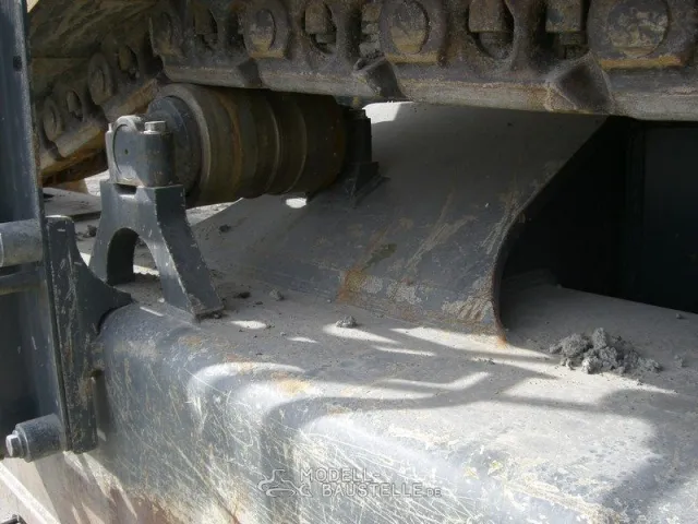

  • Hallo zusammen
    Heute gings mal wieder ein bischen.
    Ich habe meine Motorabdeckungen und Hauben heute geschweißt und auch mal an die Tragerollen rumgebaut.
    Ich bin mit der Fixierung der Haubenteile noch nicht so richtig einig mit mir geworden, evtl weiß jemand von euch, wie man die Dinger praktisch festmachen kann.
    Hier aber erstmal ein paar Bilder, bevor mir Jo und Bernd wieder die "Leviten" lesen, weil Bilder so spät reinkommen :rolleyes::rolleyes:
    Die Achsen die man sehen kann, sind nur provisorisch dran, und werden noch geändert.
    Bin mal auf die Meinungen so gespannt.
    Grüße Joerg
    :thumbup::thumbup:

  • Hallo zusammen
    Also ich werde im Baumarkt mir die Dinger mal holen, aber wie habt Ihr die am Blech und an der Oberwagenplatte festgemacht.
    Soweit ich weiß sind diese Dinger doch aus Messing, also nicht schweißbar, oder?
    Oder habt Ihr sie mit Winkelstücken verschraubt??
    Das wil mir noch nciht so recht in den Kofp rein. :?:
    Gruß Joerg
    :thumbup::thumbup:
  • Jörg ,
    die sind zum anschrauben ;)
  • Ah J anke Bernd
    Aber wie hast Du sie an Deinen Blechteile festgemacht.
    Mit Winkeln. nehme ich mal an, oder?
    Und dann aussen rum verspachtelt und lackiert, oder wie??
    Gruß Joerg
    :thumbup::thumbup:
  • Jörg
    schau mal bei meinem 984 gibt es auch ein Bild davon.
    Wir haben einen Stahlklotz an die Oberwagenabdeckung geschweist und den Schnapper damit verschraubt.
