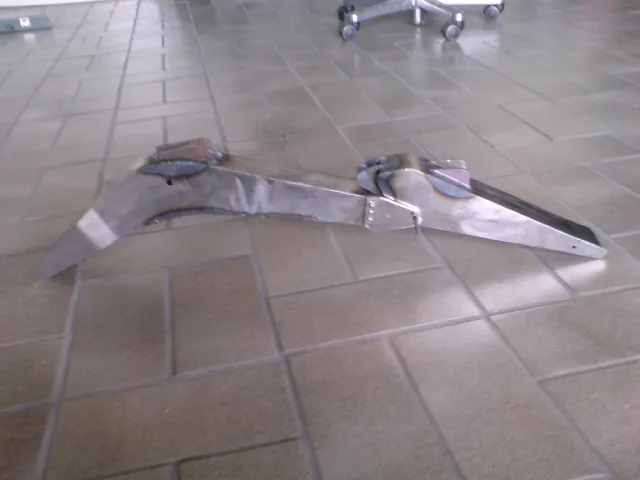

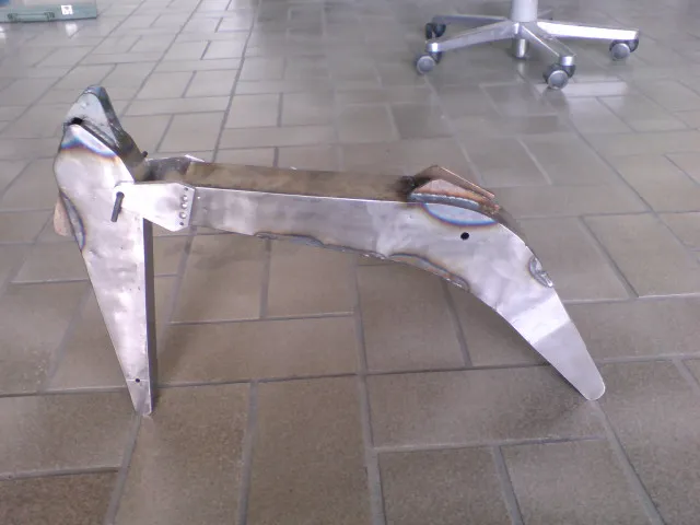

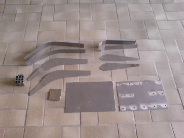

  • Hallo Leute,

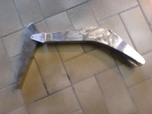

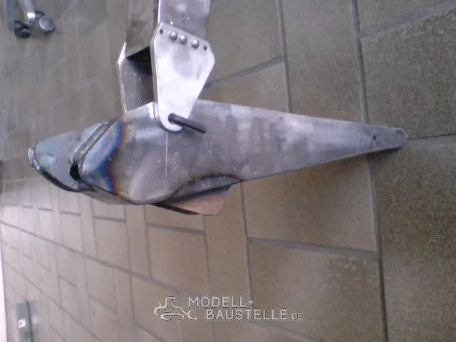

    ich hatte ja mal einen Volvo EC 700B LC in 1:14,5 angefangen, wo allerdings bisher nur der Monoarm und Stiel entstanden waren, da ich auf einmal doch nicht die richtigen Maschinen hatte.
    Da wir ja jetzt Zugang zu etwas größeren Maschinchen haben will ich das ganze wohl mal wieder etwas hervorkramen. :vogel:

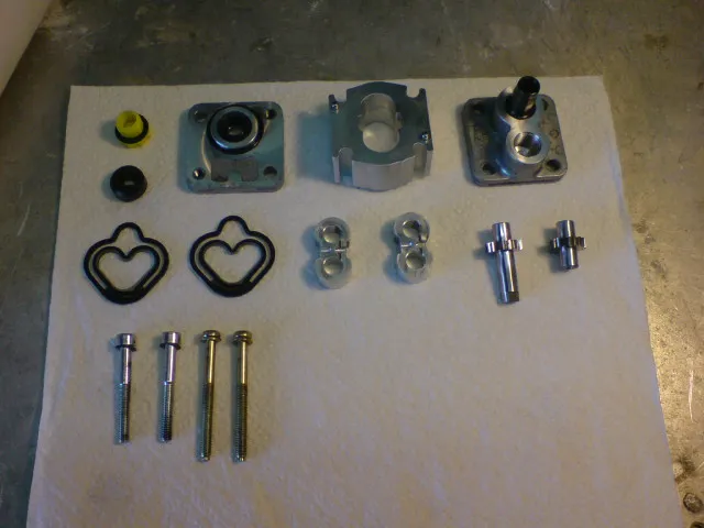

    Die Ventile würde ich gern nach wie vor selbst herstellen in "Schiebeventilbauweise". Wobei die Drehventile von Ulrich Meinhardt sehr schön sind und vom Preis her ebenso.
    Ich lad jetzt einfach mal ein paar Bilder hoch von dem, was ich bisher gebaut habe. Vielleicht gehts ja demnächst mal weiter :warsnicht:
