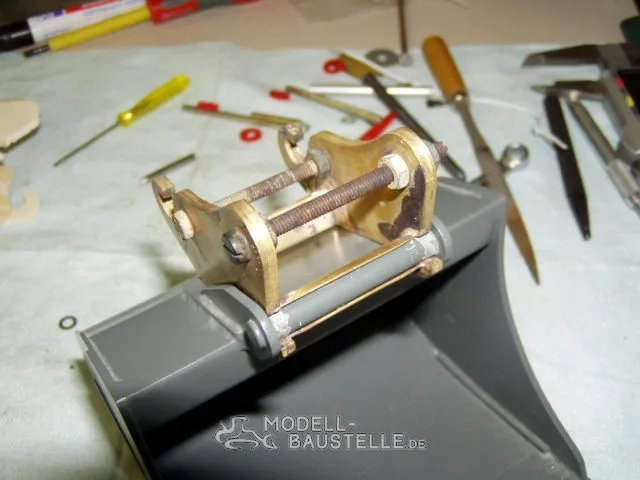

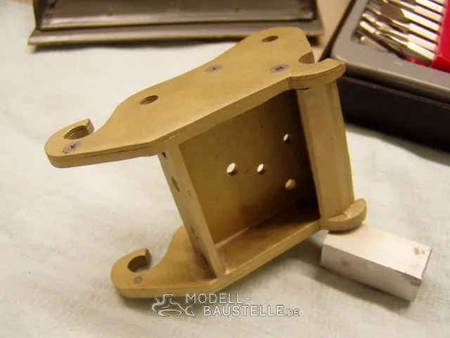

    Darum habe ich mir mal im Urlaub die Zeit genommen, um eine einfache Lösung für das " Problem"
    zu finden.

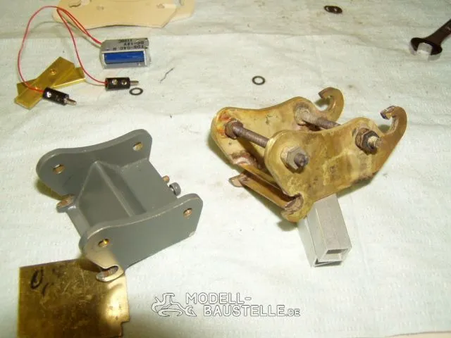

    Eine Hydraulische Lösung hätte ich gerne gehabt,aber das mir die Technischen Voraussetzung wie Fräse,
    Drehbank, usw. fehlen, musste eine einfache Lösung her.
    E-Magnete !
    Erst war ich sehr skeptisch ob es überhaupt funktioniert,
    aber es läuft besser als gedacht !
    Hier ein paar Bilder:
    Ein paar Bleche weiter und eine Sand-Dusche:

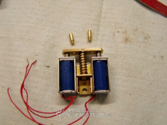

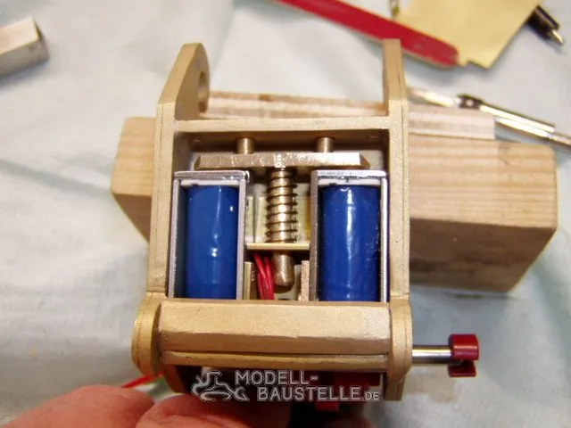

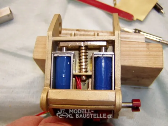

    Das Innenleben:
    Bild 1 Ruhezustand, Bild 2 Maget angezogen:
    Es ist zwar keine Likufix, aber es funktioniert .

  • Hallo Leute,
    vielen Dank für euer positives Feedback !!!
    @ Manfred:
    die Magneten sind von Conrad ( 5,12 € pro stück ).
    Best.-Nr. 503562
    Laut Doku. haben Sie eine Nennleistung von 1,5 W.
    Das wahren die einzigen die rein passten so das ich oben
    und unten noch einen Deckel ( wegen Verschmutzung ) montieren
    konnte.
    Ich hatte erst mit nur einen experimentiert,
    aber er kam nicht gegen die Federkraft an.
    Viele grüße
    Martin

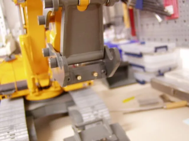

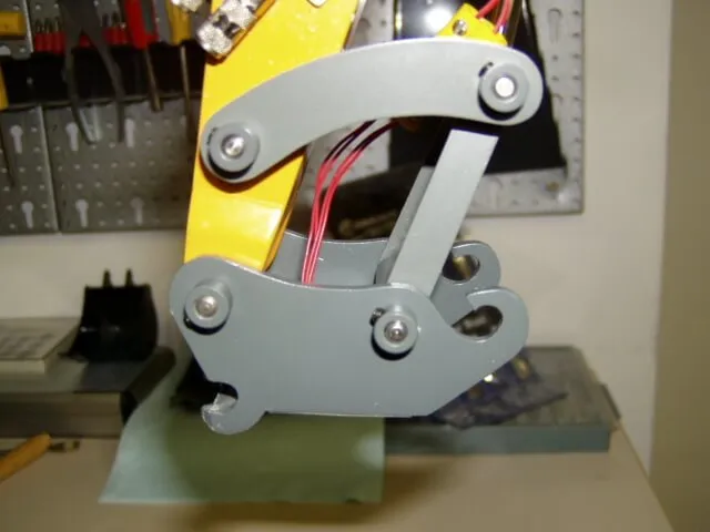

  • Hallo Leute,

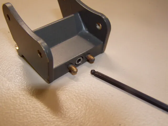

    Farbe ist drauf, Innenleben eingebaut und am Bagger montiert.

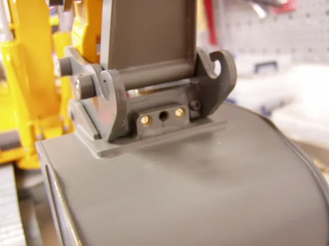

    Die Bolzen habe ich schraubbar gemacht, denn wenn mal eine Funktionsstörung ist ,
    hat man sonst keine Möglichkeit an das innere zu gelangen wenn ein Anbaugerät daran hängt.
    Der Praxistest ist super gelaufen !
    Jetzt muss ich "nur" noch den Regler in den Bagger einbauen und noch die Kabel verlegen.
    Im Moment läuft die SW-Anlage noch mit Netzgerät.
    Mir fehlt auch noch vorne eine elegante,klein Stecker Verbindung zwischen Bagger und SW-Anlage.
    Hat jemand eine Idee?
    Schönen Sonntag noch
    Martin

  • Hallo Martin,
    freut mich für Dich, das der SW gut funktioniert... schöne Lösung! :respekt:
    ... nimm doch 2 schwarze Silikonkabel (0,5mm² oder so..) und verlege sie wie Hydraulikschläuche am Stiel und Monoblock... im Bereich der Festverrohrung könntest Du die Kabel durch Kunstoffrohre schieben und so feste Leitungen andeuten... kommt optisch bestimmt gut.

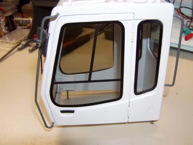

  • for this price! :W:
    I even thought it was hydraulic :(
    There is not even a filter for hydraulics....??
    The door of the cabin is it operational?
    Can someone make me a video of the change brucked? :D:
