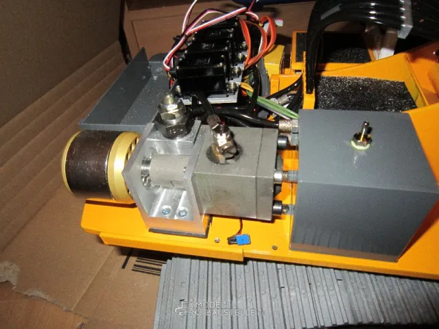

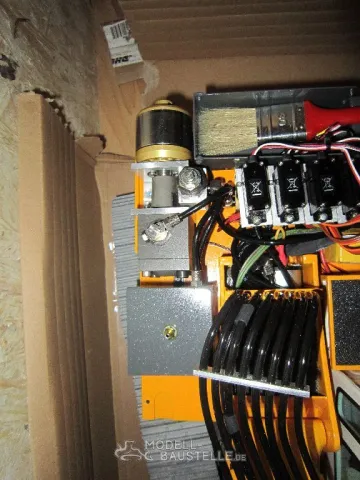

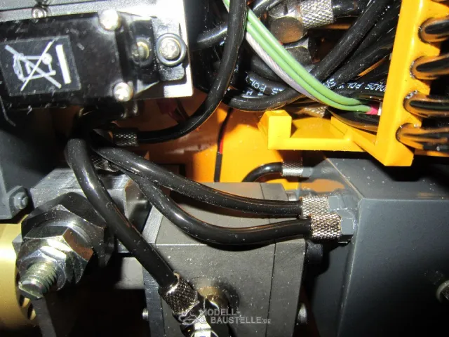

    so hier mal Bilder von der Anlage.
    Zum Schlauch vergrößern bräuchte man auch größere Nippel oder?
    Wo bekomme ich das her Schlauch und Nippel in der Hoffnung das es das ist.
    Danke und Grüße Chris
  • Ja denn Saugschlauch ist viel zu dunn, aber auch den winkel verschaubung ist auch eine ursache. Festo hat verschraubungen und Schlach 8x1mm reicht.
  • Hallo Chris
    Hast du ne Drehmaschine oder zugang zu einer?
    Wenn ja oder ja dann kannst dir welche drehen und den schlauch bekommst im Modellbaugeschäft.
    Ich habe einen Silikonschlauch genommen der normalerweise für den Auspuff genommen wird
    Es könnte bei dir aber auch sein daß das Öl im Rücklauf an die Rückwand vom Tank spritzt und dadurch die ersten blasen entstehen.
    Die Pumpe verkleinert die Blasen und nach kurzem ist nur noch Schaum da.
    Gruß Christian

  • Die dicke von den Druckschlauch ist keine ursache von den aufschaumen. Ik habe einen 4x2,5mm Druckschlache auf mein Bagger und da geht 1l/min durch, kein problem.
    Ich sehe das die rucklaufen oben den tank rein gehen, dass ist auch falsch. Jetzt zeht den Oel auch luft. alle Oel anschusse auf den Tank mussen UNTER den Oel uberflache sein. Mindestens 2cm, so das den Oel uberflache ruhig bleibt.
