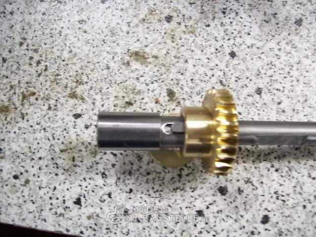

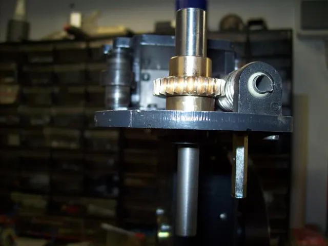

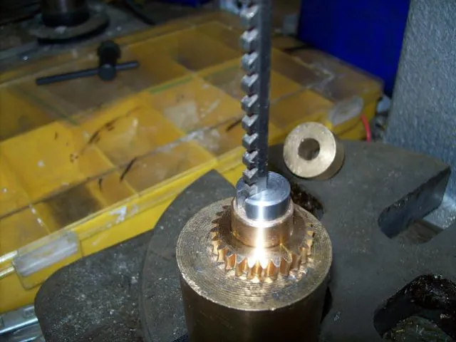

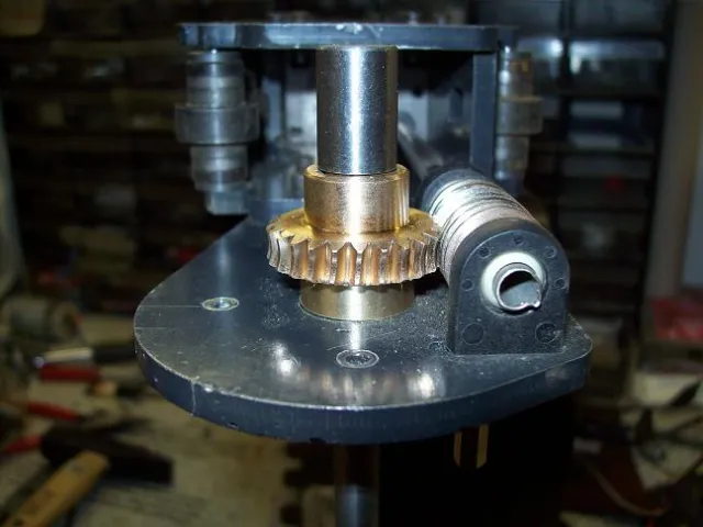

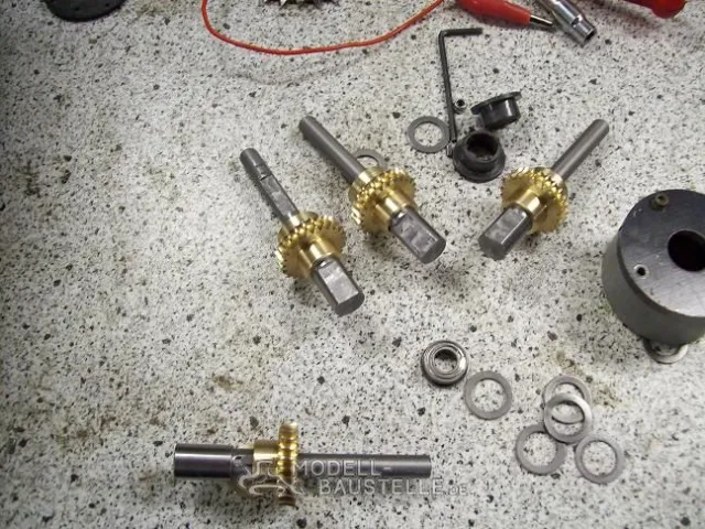

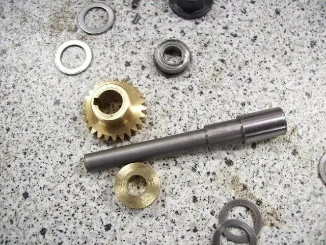

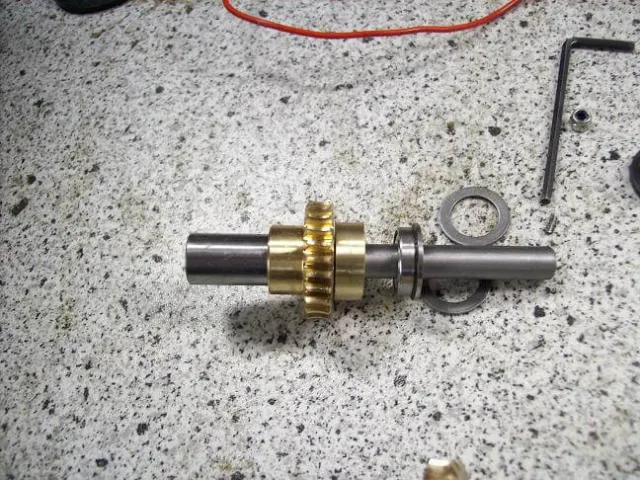

Bin bin zur zeit da bei zwei Fumotec Bagger Erste Serie , Die Abtriebswellen auf Kugellager umzubauen , im Orginal war ein nicht zubearbeitener Zylinderstift verbaut . Jetzt kommt ein Silberstahl Bolzen rein und das Zahnrad wird mit einer Passfeder eingebaut , und abstandshalter aus Messing . Und zum schluß eindoppeltes Kettenrad .
Fumotec Bagger erste serie , auf Kugellager

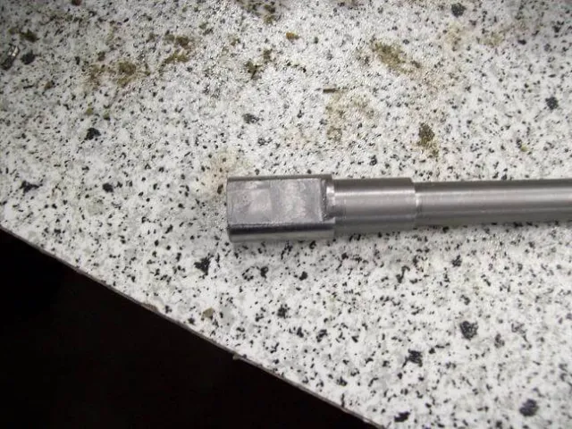

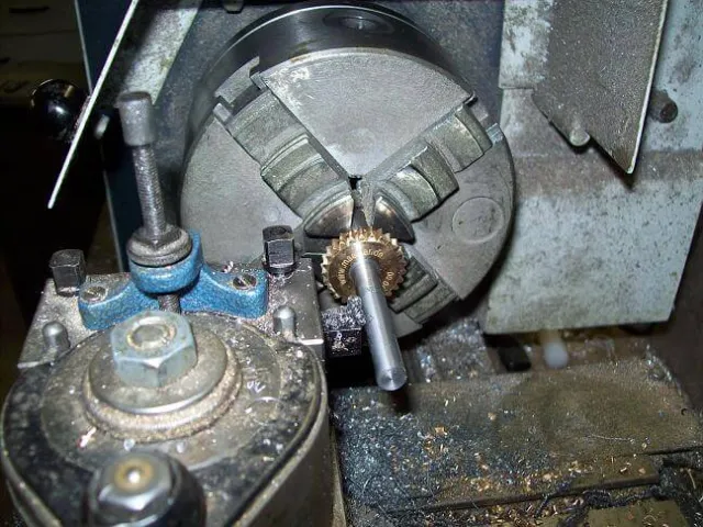

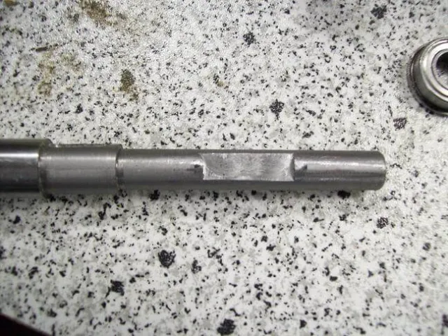

Vorhin noch einwenig Gefräst , das Kettenrad muß ich noch 4mm tief und auf 16mm ausdrehen und wird anschließend mit einem M 8 Gewindestift auf der Achswelle befestigt .

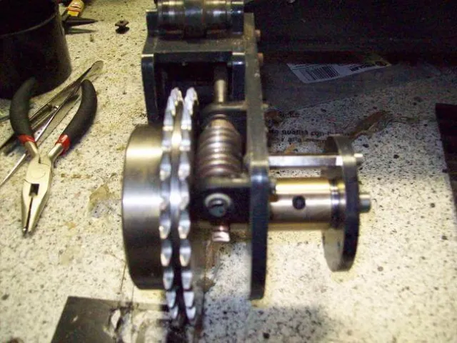

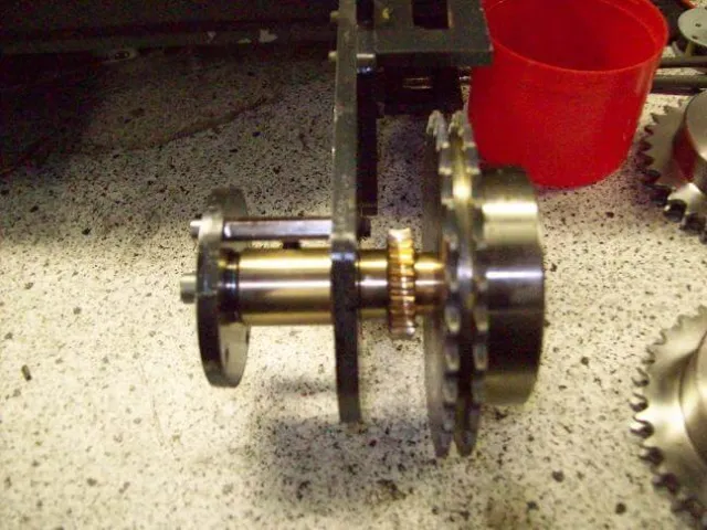

Hier gehts auch weiter , heute sind die fehlenden Kettenräder gekommen .
