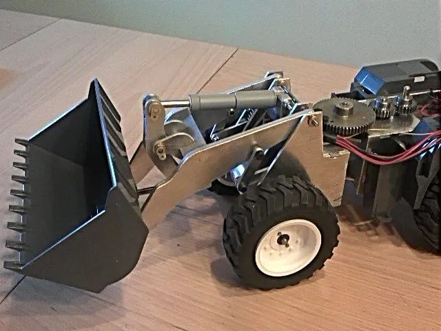

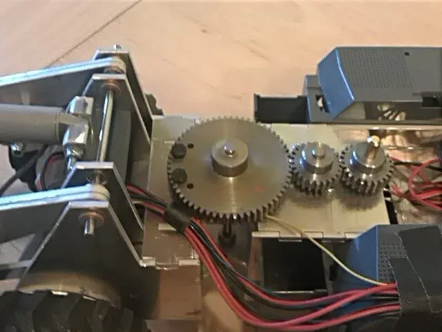

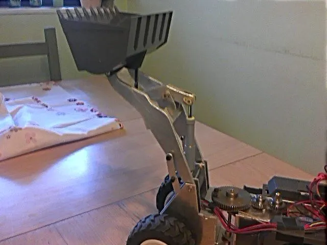

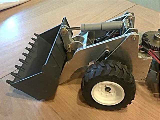

bin momentan dabei einen Bruder Radlader umzubauen!
Das Grundgerüst stammt von FMB-Sprenger, muß sagen, passt alles perfekt und funktioniert auch bestens!
Aber seht selbst!
Umbau Liebherr Radlader von Bruder
Hi Silvano,
der sieht richtig gut aus. Ich habe gestern auch einen Sprenger Umbausatz für einen Freund bestellt den wir zusammen umbauen wollen. Ich habe zwei Fragen zu deinem Radlader. Ist der Umlenkhebel derauf dem Hubgerüst sitzt und die Schaufel kippt dabei, und welchen CTI Zylinder hast du bestellt. Das passt ja offensichtlich perfekt zusammen.
Daniel
der Umlenkhebel ist dabei! Zylinder brauchst Nr. 31724 und Regler Nr. 31732 vom Getriebedoc ( der hat noch welche, beim Hersteller momentan ausverkauft)!
Die Aufnahme für den Zylinder muß selber machen! -
Danke für die schnelle Antwort. Habe direkt mal Kai angeschrieben ob die Teile noch vorrätig sind. Das sind aber schon die modifizierten mit den Messing Zylindern, oder? Die erste Serie ist ja ständig festgefahren und wurde dann von Herrn Marschall verändert.
Die Reifen sehen gut aus .
Gibt es dazu mehr Daten ,wie Breite,Durchmesser,Bezugsquelle und evt Bestellnummer .
Danke . -
Eine Frage was kostet so ein Sprenger Umbausatz. Sieht richtig super aus.
gruß Richard -
Umbausatz , 2 Motorrohre und Porto 290€!
