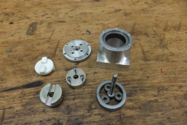

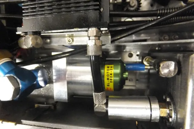

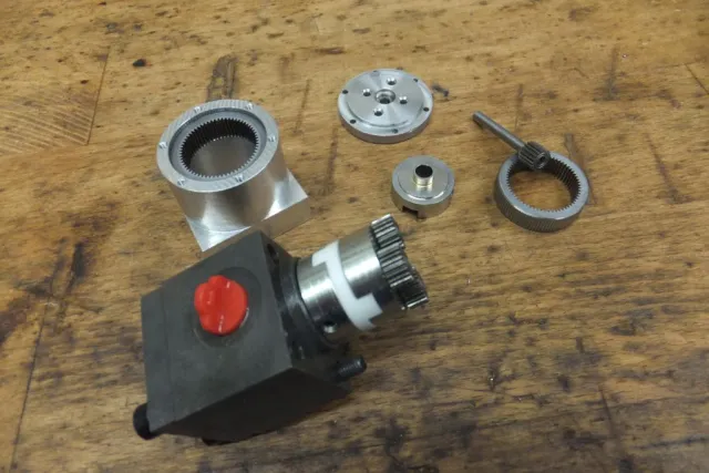

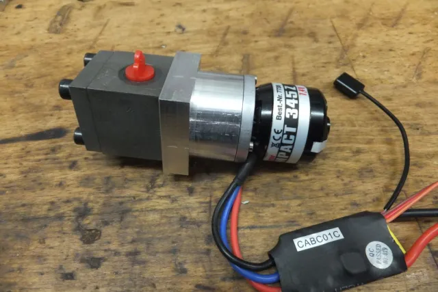

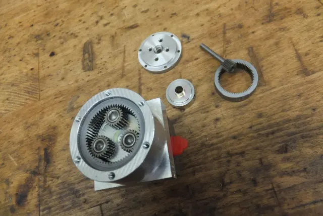

  • Hi Leute!
    Bin Euch ja noch eine Antwort/Bilder schuldig.
    Eins vorweg, wer nicht lange rumprobieren möchte und den ein oder anderen Fehlschlag hinnehmen MUSS, der sollte sich eine fertige Pumpen-Motor-Getriebe-kombi kaufen.
    Hätte ich auch mal besser machen sollen, allerdings kann ich nun sagen: "Hab ich selbst gemacht!" :thumbup:
    Habe erst versucht, ohne Wellenausgleich zu arbeiten, macht die Sache aber unnötig kompliziert und viel Platz spart man auch nicht.
    Alz Motor setzte ich z.Zt noch einen kleinen Robbe Roxxy 2824-26 ein. Das funktioniert super mit einem Planetengetriebe zwischen Motor und Pumpe. Das Planetengetriebe ist ein PLG32 mit einer Untersetzung von i=4,5. Habe Wahlweise Kunstoff- oder Metallplanetenräder ausprobiert, die aus Kunstoff laufen etwas ruhiger als die aus Metall, aber wirklich nur unwesentlich.
    Auf dem Bild seht ihr einen Graupner Compact 345Z, läuft auch gut, ist bei 12V allerdings zu laut. Wollte den für eine etwas mehr fördernde Pumpe (IPZ-1-HR-5) nehmen, mal sehen.
    Momentan benutze ich eine IPZ-1-HR-3 mit 0,18cm³/U Fördervolumen.
    Die Kombination läuft sehr ruhig und leise und hat bei 25bar eingestellten DBV eine Stromaufnahme von 5,5A.
    Gruß und viel Spass beim Basteln
    Sepp

  • Hallo Sepp,
    es betrifft das Dunker Planetgetriebe PLG 32 4,5:1.
    Hast du das Getriebe in ein selbstgefertigter Alu Gehäuse mit Flansch gesteckt?
    Was hast du noch mehr selbst gefertigt?
