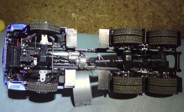

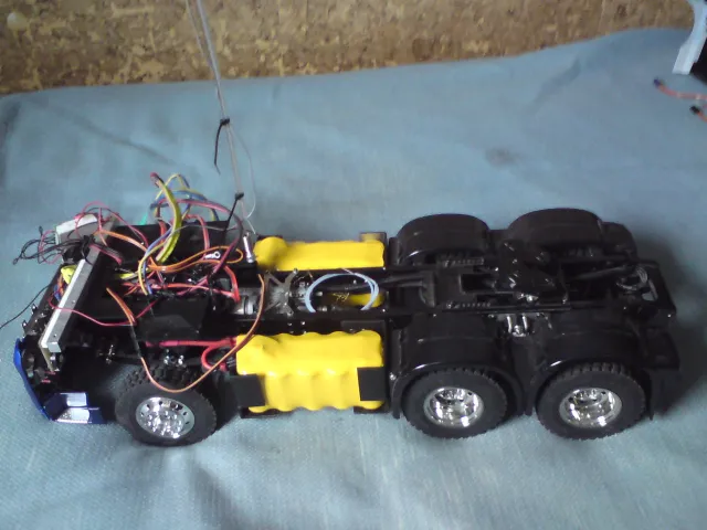

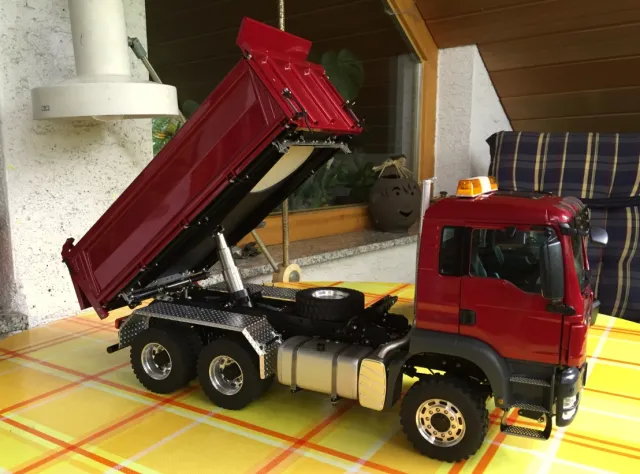

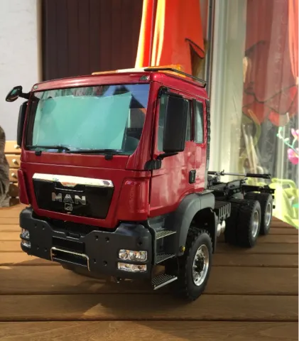

Hallo Lars,

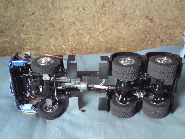

verbaut hat Steffen die Getriebedoktor Vorderachse, also die umgerüsteten Tamyia Achse. Sperren hat Steffen bisher nur die Mitteldifferential, hierfür hat er das von Scaleart vorgeschlagene Graupner Servo eingebaut gehabt. Allerdings hat dies bei mir und bei Ihm den Dienst quittiert, darum hat Steffen jetzt ein Bluebird Servo eingebaut. Wie er mit diesem zufrieden ist weis ich leider nicht, da er es erst vor zwei oder drei Wochen eingebaut hat.
Ich habe alle Drei Achsen mit Sperre, bei mir lief bisher das mitgelieferte Servo meiner F16 B&T, dies hat allerdings etwas zu wenig Power und wird daher durch ein Bluebirdservo Flacher Baugröße ersetzt.
Ich würde dir empfehlen dir die Rigid Achsen anzuschauen, ich glaube das ist qualitativ besser und hält länger. Wir selbst liebäugeln zur Zeit mit diesen. Aber es gibt auch noch einige andere Lösungen die besser und teurer sind.
Gruß Patrick

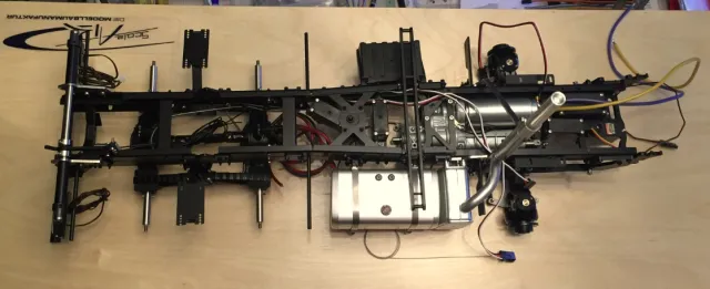

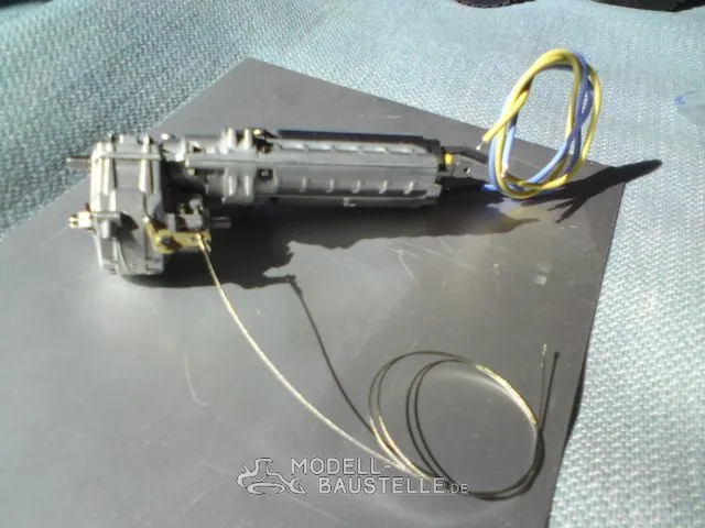

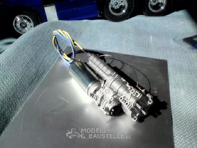

Hallo Lars,
ich hab die Duty-Getriebevariante von Scale Art, eine angetriebe Vorderachse vom Getriebedok. ohne Differentialsperre und Kardanwellen ebenfalls von Scale Art verbaut. Was mir noch fehlt, um ein noch besseres Vorwärtskommen zu erhalten sind Achssperren. Wie Patrick schon erwähnte überlegen wir gerade an der Variante von Rigid. Die haben eine größere Untersetzung als die Tamiyaachsen. Können somit nur als Komplettsatz eingebaut werden. Sind dadurch um einiges teurer als eine einzelne Vorderachse vom Getriebedok.
Für das Schaltservo hab ich ein DES 567 MG von Graupner, für die Lenkung ein Bluebird BMS 660 und für die Mitteldifferentialsperre ein Bluebird BMS 390.
Ich hoffe ich kann dir damit weiterhelfen, bei weiteren Unklarheiten gerne fragen.
Gruß Steffen

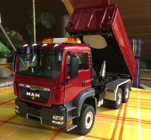

Hallo Lars,

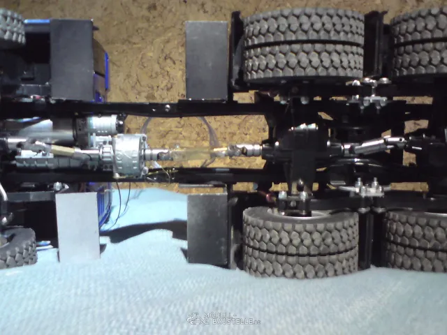

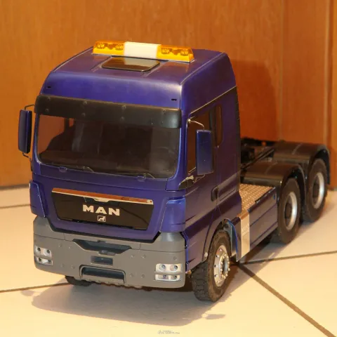

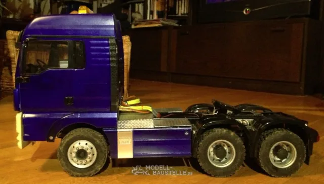

ja den MAN hab ich etwa 10mm höhergelegt. Vorne ergibt sich das durch den Einbau der Achse von selbst. Hinten habe ich an den Blattfederpacketen zwei Lagen Polysterol und neue Platten an denen die Verbindung zu den Achsen festgemacht wird.
Folgende Achse hab ich vorne eingebaut:
http://www.der-getriebedoktor.de/shop2/artikeldetails.php?aid=29
Patrick und ich haben beide den 46Watt Motor eingebaut, damit muss man den LKW aber auf 12V umrüsten. Heißt evtl auch neue LEDs falls du welche eingebaut hast.
Das hier wäre das Rigid Achsenpacket an dem Patrick und ich am überlegen sind:
http://www.rigidrc.com/shop/axle-hous…1-14-truck.html
zu dem angegebenen Preis musst du noch Zollgebühren dazurechnen, frag mich aber bitte nicht wie viel das ist, da diese Achsen aus Amerika kommen.
Gruß Steffen

Hallo Lars,

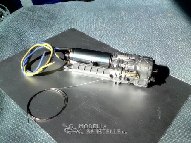

meinst du das reine Verteilergetriebe oder das 3-Gang-Schaltgetrieben mit zuschaltbarem Vorderachsantrieb? Zwei Kollegen im Modellbauclub haben das 3-Gang-Schaltgetriebe mit zuschaltbarem Vorderachsantrieb. Beide sind zufrieden damit. Ich lobe mir natürlich mein Scale-Art-Getriebe, das hat mächtig Dampf ![]()
Zu dem reinen Verteilergetriebe kann ich leider nix sagen, vielleicht können da ja die anderen Mitleser Ihre Erfahrungen darlegen.
Gruß Steffen

was für ein Fauli wäre an dem Getriebe dran, ich hab gerade den 3557 den Veroma vorschlägt mit dem 2657 den ich in meinem Scale-Art Getriebe verbaute habe verglichen.
Der 3557 hat weniger Drehmoment, deutlich weniger Abgabeleistung und ist teurer. Gut das Scale-Art Getriebe ist von Grund auf teurer als das von Veroma. Hinzu kommt dass das Scale-Art Getriebe wesentlich kleiner ist und ein sperrbares Mitteldifferential hat. Ungesperrt ergibt sich ein kleiner Wenderadius, kann mit Auflieger auf einer Gehwegbreite umdrehen. Das Scale-Art Getriebe ragt je nach Einbauart nicht über die Oberkante des Rahmens hinaus, bedeuted mehr Platz in der Kabine für elektronische Komponenten.
Gruß Steffen

Hallo Lars,
meine Modellbaukollegen haben den TM72 Motor von Servonaut verbaut, das ist ein vergleichbarer Motor wie deiner von Carson, der reicht vollkommen aus. Ich hab mir den starken Motor direkt bei Scale-Art mitbestellt. Das Veroma Getriebe ist eine gute Lösung, die überlege ich evtl für ein weiteres Lkw-Modell, was noch in weiter Ferne liegt. Ich wüsste nicht wo ich so nen Fauli günstiger herbekommen kann. Bei dem Scale-Art Getriebe brauchst du allerdings, habe ich vergessen zu schreiben, neue Kardanwellen, da der Durchmesser der Abtriebswellen ein mm dünner ist als beim Veroma Getriebe, Tamiya Getriebe und den Achsen.
Gruß Steffen

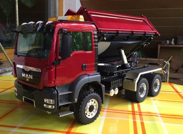

Hallo Lars und der Rest der Modellbaugemeide
jetzt hab ich mal ne Frage an dich

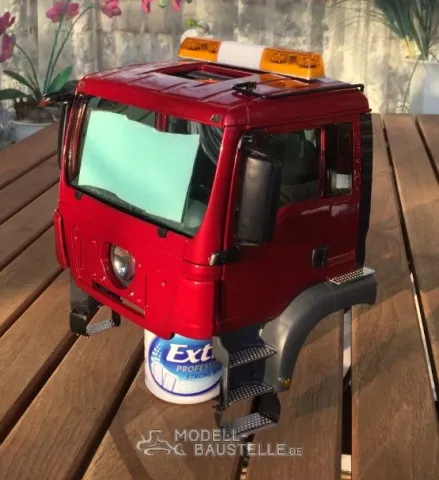

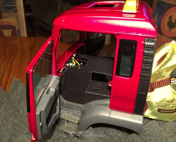

Wo hast du den schönen MAN-Aufkleber seitlich her? So Einen könnte mein MAN auch gebrauchen. Der is doch beidseitig drauf bei dir oder?
Dann noch eine Frage an den Rest der Modellbaugemeinde: was für Fermit
nehmt Ihr zum Teilsperren der Achsen? Das wäre für die schnell
näherrückende Modellbau Süd für meine beiden Hinterschsen ganz
hilfreich. Bitte nen link zu dem Entsprechenden Produkt posten.
schonmal im Vorraus
Gruß Steffen
Hallo Steffen

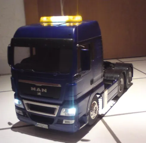

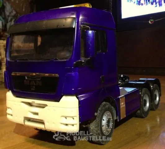

Das ist kein Aufkleber das hat einer mit einem Pinsel gemacht aber Entfernung macht schön das sah nicht gut aus ich habe das schon geändert
Und das habe ich mir bei einer beschriftungs Firma machen lassen . Bei ScarletArt sind bei Zubehör auch MAN aufkleber ich weiß aber nicht ob
die passen
MfG Lars
