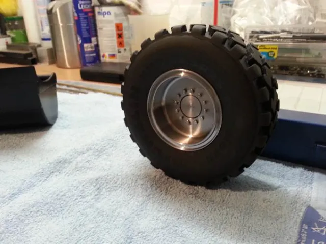

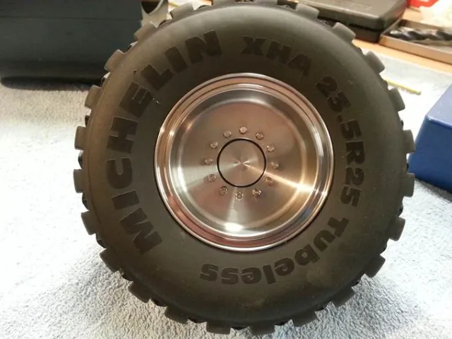

      Hallo Thomas!
      Sehr schöne Felgen, da kann der Radlader ja schon rollen!
      Mfg Martin
    • Spezialist
      • 12. Januar 2013 um 10:03
      • #26
      :D:
      war auch der einfache Teil

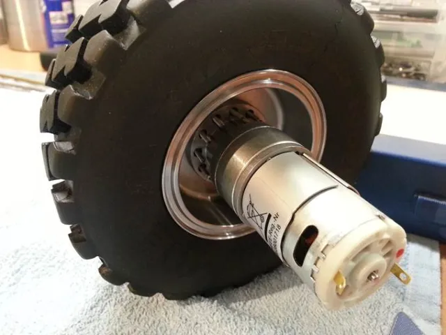

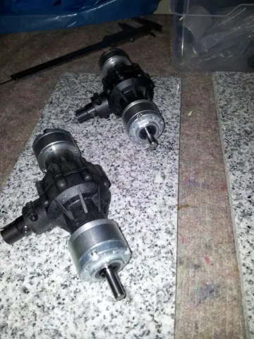

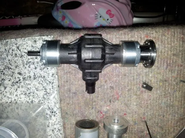

      Hallo!
      Wir werden die Kyosho Mad Force Achsen(oberes Bild, Seite 1) nehmen und umbauen.Das heist das vorne die Planetengetriebe von dem Motor(unteres Bild),an die Achse angeflanscht werden.Beide Achsen werden über Kardans und Verteilergetriebe von einem kleinen Brushlessmotor mit Planetengetriebe angetrieben.Das sollte genügen an Kraft. :genauso: Also sind die 4 Motoren übrig,da sie nicht benötigt werden.

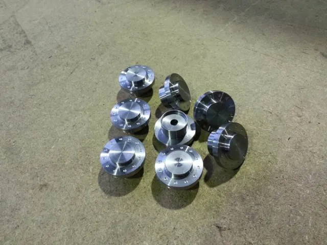

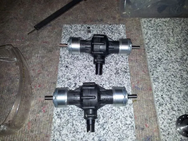

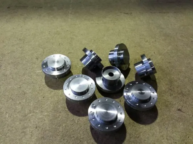

      Nabend die Herren,
      der Hendrik war ja nicht untätig diese Woche.Ich habe die ersten beiden Achsen fertig gemacht!
      Die komplette Achse spannte ich in die Drehe und brachte sie auf die benötigte Breite.Es bleibt nicht mehr viel übrig.
      Anschließend kamen die 4Aluaufnahme an die Reihe.Diese wurden alle genau an den jeweiligen Achsstummel anpasst.
      Das Plantengetriebe war dann gleichzeitig Bohrschablone um die Löcher zum festschrauben einzubringen.
      So jetzt erstmal paar Bilders:

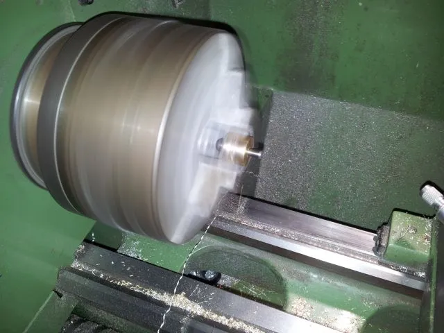

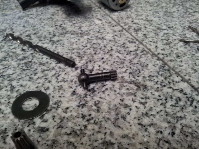

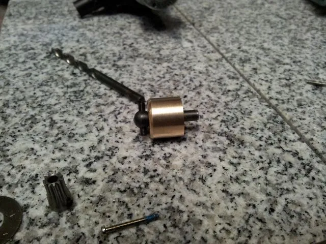

      Also:Hier haben wir noch die Herstellung der Knochenwellen.Diese wurden mit der Flex getrennt und grob auf Länge gebraucht.
      Anschließend wurde die Knochen in einem extra dafür gedrehtem Messingbolzen gespannt.So konnten die Wellen auf Länge gebracht werden und der 2,1mm Bund angedreht werden.
      Hier wurden die Ritzel der 380er Motor kalt aufgepresst.
      Mehr habe ich gerade nicht an Bildermaterial.

      • #39
      Und bleibt das stück Messing jetzt da drine ?? Oder wie geht das da wieder runten ?? passt das über dem Zahnrad .
      Gruß kalle
    • Hendrik
      Fa. Humos Erdbau Werk Lösnich
      • 3. Februar 2013 um 19:57
      • #40
      Ach Kalle...du Nasenbär.... ;-
      In dem Messingteil ist ne Madenschraube die den Knochen klemmt!Schraube lösen, Knochen raus und Zahnrad aufpressen!
      Alles ganz einfach!
