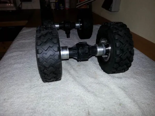

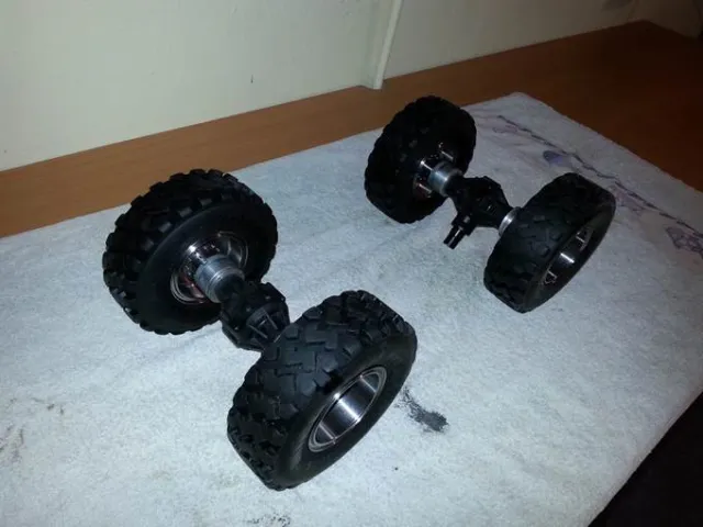

    • Spezialist
      • 17. Mai 2013 um 13:58
      • #46

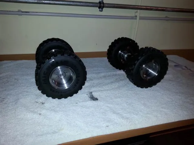

      Hallo!
      Habe mal die Achsen und Reifen zusammen gebaut, um zu sehen ob alles passt was man errechnet und produziert hat. Es passt alles!
        • 43,57 kB
        • 680 × 510
        • 44,06 kB
        • 680 × 510
        • 47,02 kB
        • 680 × 510
    • JensR
      • 17. Mai 2013 um 17:36
      • #47
      Ich versteh das nicht - die Knochenwelle sitzt dann in zwei Lagern, die dann wiederum im (gekürzten) Achsrohr sitzen?
      Der Knochen geht in die Mitnehmer, die am Diff sitzen.
      Aber die Lager passen ja nicht über das Ritzel.
      Und axial ist das dann "lose" und "schwimmt" zwischen Mitnehmer und Planetengetriebe?
      Kannst Du das nochmal erklären, bitte?
    • Baggerkalle
      Der Baggerbauer
      • 17. Mai 2013 um 18:01
      • #48
      Jens guck doch bei uns im Forum !! das haben die doch vom Jens K. abgeguckt .
      Gruß Kalle
    • JensR
      • 17. Mai 2013 um 21:57
      • #49
      Ja, und der Uwe hatte da Anfang 2012 schon was gebaut mit Planetengetrieben.
      Ist ja auch gut, wenn Lösungen sich weiterentwickeln und übernommen werden.
      Ich verstehe es halt nur nicht, wie die Lagerung gelöst ist. :(
    • Hendrik
      Fa. Humos Erdbau Werk Lösnich
      • 17. Mai 2013 um 23:04
      • #50
      Hallo Jens,
      die Knochenwelle ist nicht weiter gelagert.Eine Seite wird durch das Zahnrad geführt und die andere Seite in der Knochenaufnahme.
      Wird sich zeigen ob das so geht.Versuch macht klug. :Denk:
      Meine Videos: Youtube
    • JensR
      • 17. Mai 2013 um 23:14
      • #51
      Oh. Ömmm.
      Ihr fertigt ja sehr präzise, das wird schon gehen, denke ich - habt Ihr ja sicher auch schon getestet.
      Wenn der Knochen in dem Mitnehmer aber mit der Zeit Spiel bekommt?
      Hm, der sieht aber natürlich viel viel weniger Dehmoment als in nem Monstertruck, der wird also nicht so schnell ausschlagen.
      Spannend ;)

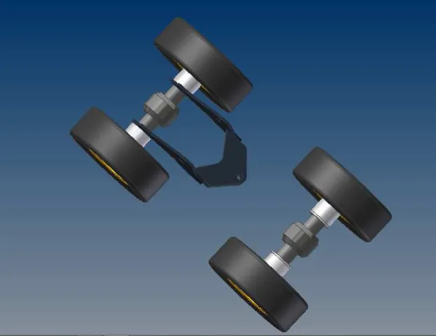

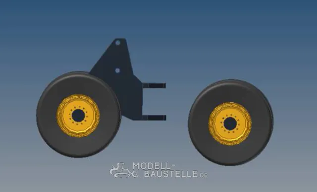

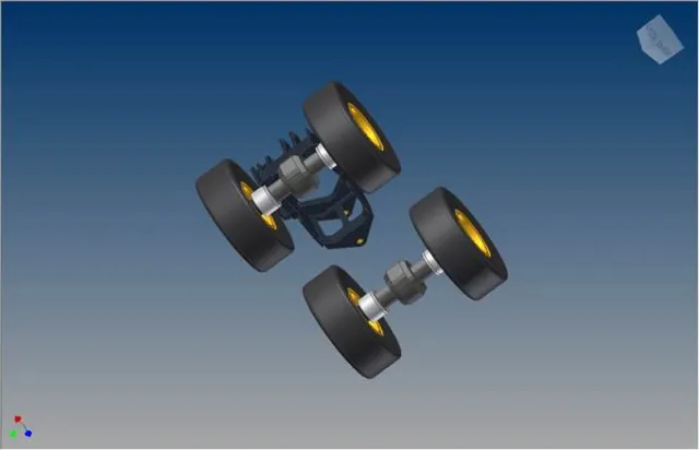

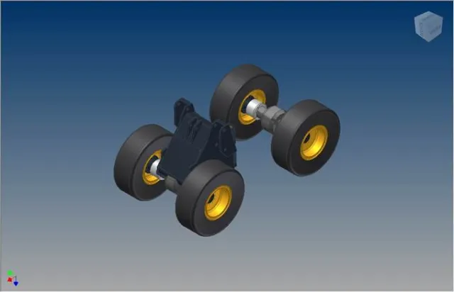

      Soo....
      hab die letzten Tage mal angefangen im 3D Programm zu zeichnen.Werde nun den Vorder- und Hinterwagen konstruieren,um dann den Antrieb unten rein zu bekommen.Aber es ist noch viel Arbeit bis dahin,werden wir sehen.

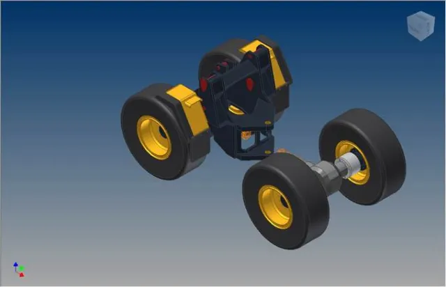

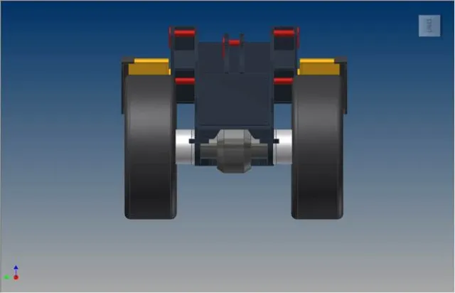

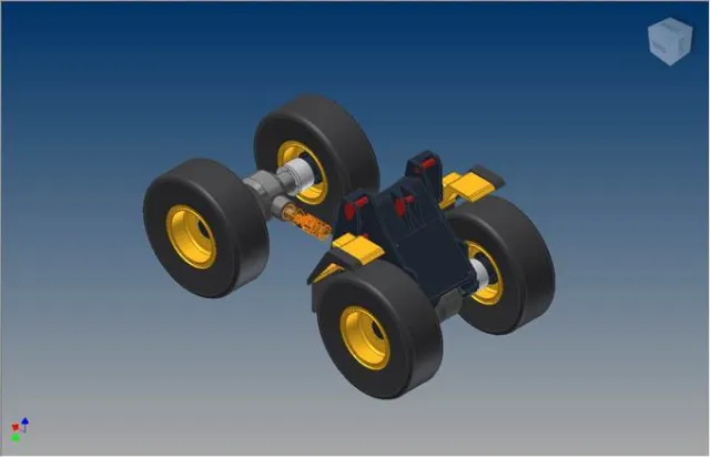

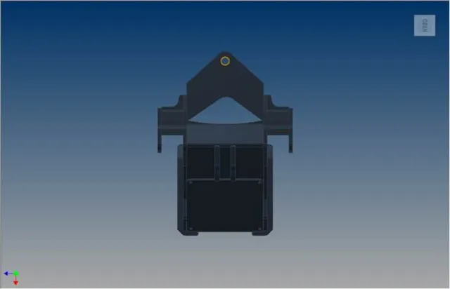

      • #54
      So nach ein paar Stunden wieder am Cad kann erkennen wo es drauf hinausläuft.

      • #55
      Hey Thomas,
      also virtuell siehts schon gut aus, bin mal auf das reale Modell gespannt.
      Ich bin vor allem mal auf die Platzaufteilung gespannt, das Modell ist selbst in 1:12 nicht gerade groß.

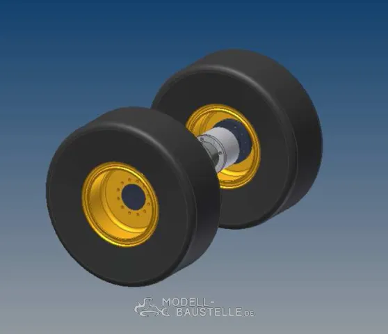

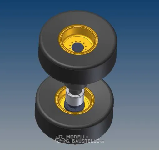

    • Spezialist

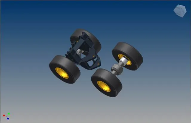

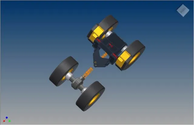

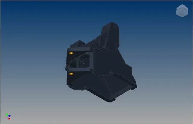

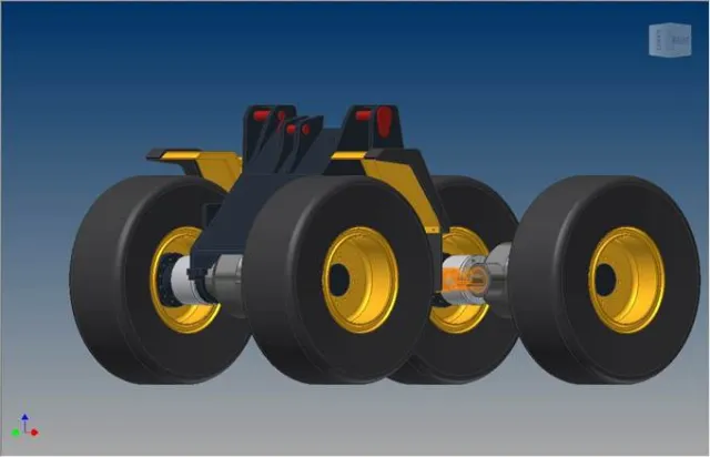

      • 11. Juni 2013 um 20:44
      • #57
      Wieder ein paar Stunden im Cad verbracht und er wächst der kleine :D
        • 21,27 kB
        • 680 × 438
        • 19,82 kB
        • 680 × 438
        • 24,14 kB
        • 680 × 438
        • 17,37 kB
        • 680 × 438
        • 20,8 kB
        • 680 × 438
        • 18,82 kB
        • 680 × 438
