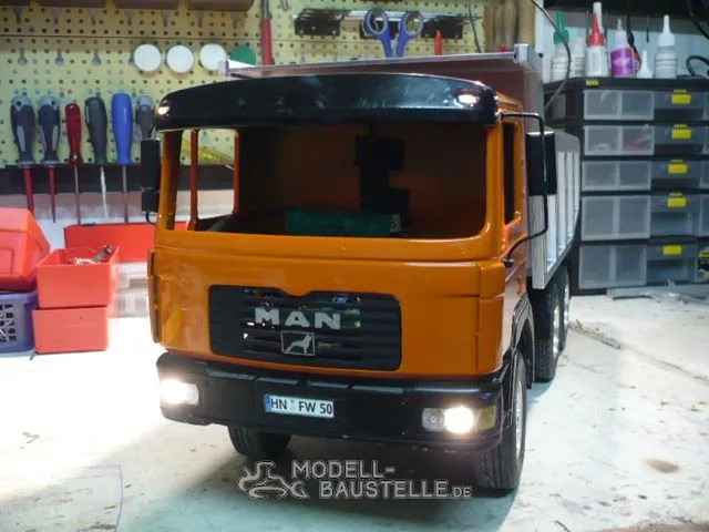

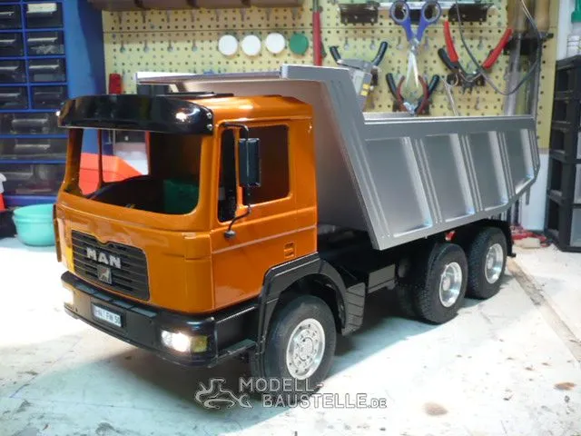

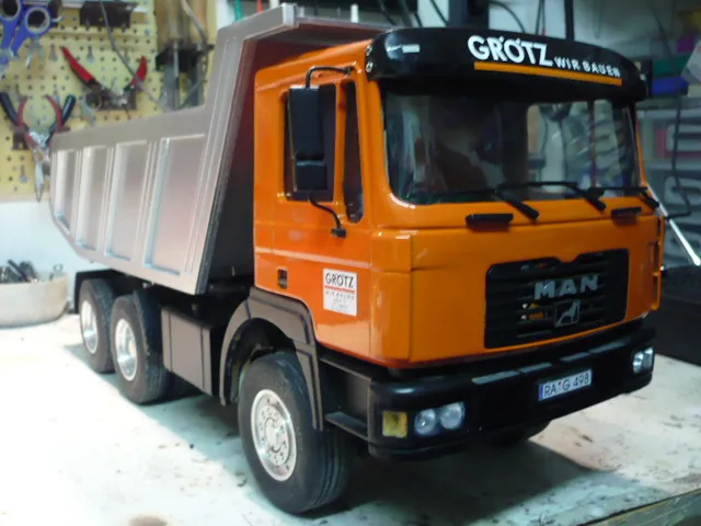

Hallo Silvano,
hast doch wieder lust bekommen einen LKW zu bauen, find ich echt gut aber nicht das du ihn nach dem ersten Einsatz wieder verkaufst.
Erzähl uns doch mal was zu dem Fahrerhaus, das bekommt man doch nicht so zu kaufen.
Hi Du,
ey, ein passender Kipper für den Atlas...
Erzähl mal einwenig mehr darüber, würde mich doch interessieren.
Auch das Fahrerhaus... lässig... wo hast denn das wieder her??
Wirst den Kipper über eine Spindel heben??

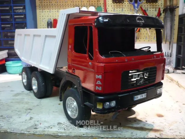

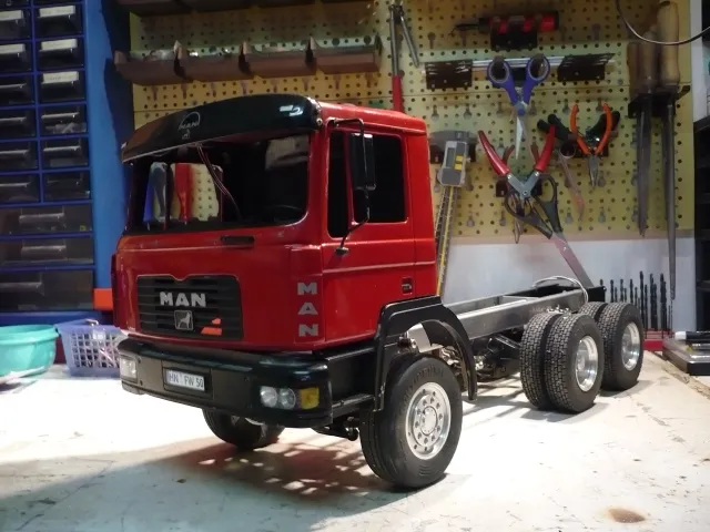

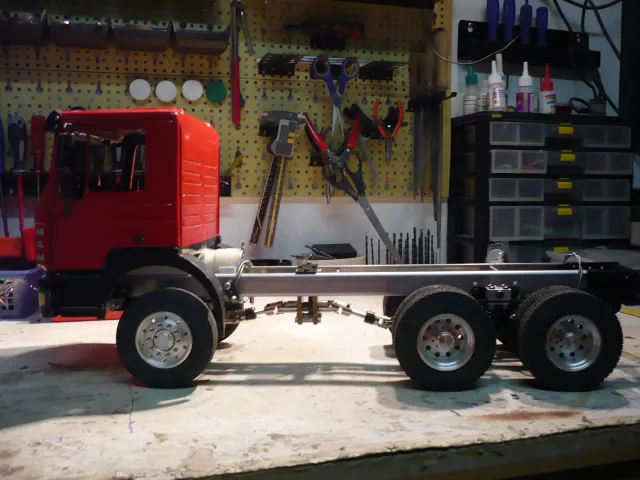

also es gibt ein 6x6 mit 2 gesperrten Achsen! Vorderachse und die letzte Hinterache sind sperrbar!
Das Fahrerhaus ist ein gekürztes MAN F2000 von EBH!

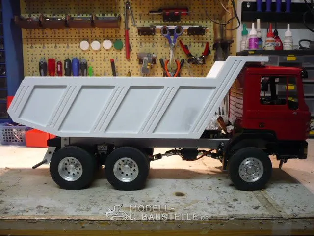

Der Kippaufbau wird über eine Spindel gehoben! Der Kippaufbau wird Eigenbau nach Plänen der Firma Meiller! Der Aufbau im Hintergrund der Bilder ist nur ein Prototyp wegen der Maße! Der neue sieht komplett anders aus!
Und das wichtigste : bis Sinsheim fertig!!!
Gruß Silvano

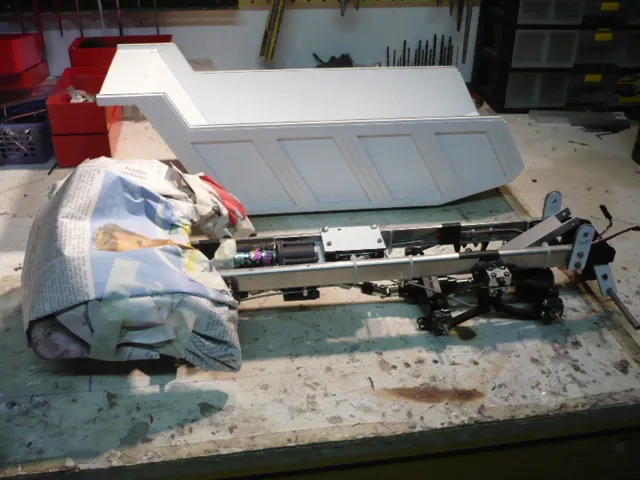

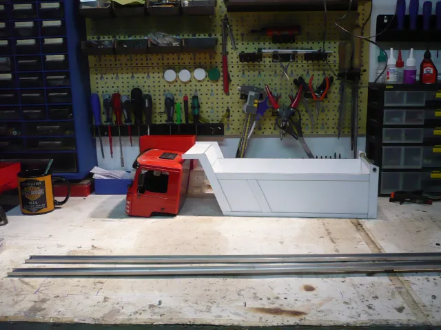

Moin,

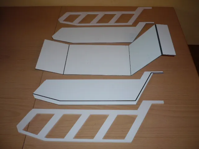

so, nun die ausgefrästen Teile der Hinterkippmulde!
Jetzt gehts ans zusammenbauen!
Silvano
Hallo Silvano,
schaut gut aus, ist die Mulde aus dem selbem Material wie Michas Mulde ?
Sieht mir nach Kunststoff aus, ich Tippe mal PVC kläre uns mal auf was es wirklich ist
Hallo, es ist nicht das gleiche Material wie Michaels Mulde! Meine ist aus Dibond ! Das sind 3 Schichten : Alu-Kunststoff-Alu!
Sehr stabil und leicht !
Das andere Material, von den Erhöhungen sind aus Forex!
Gruß Silvano

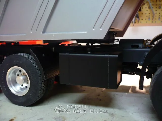

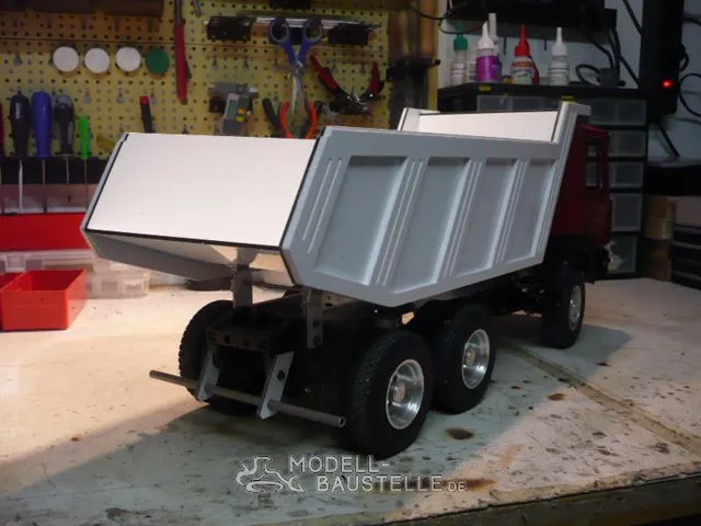

so, nun ist Feierabend, MÜDE!!!
Aber noch ein paar Bilder , meiner Arbeit von heute Abend!
Gruß Silvano

sieht echt Hammer aus die Mulde.. äh.... der ganze Kipper!
Sag mal wie klebst Du die Dibond-Platten??
Hallo Jo, habe sie mit Sekundenkleber geklebt! Denke man kann auch mit Endfest oder Stabilit Express kleben!

da bin ich schon gespannt wie viele kellen vom 984 rein gehn, sieht ja recht geräumig aus die Mulde.
Herrlich Silvano,
richtig schickes Teil bau'st Du da ! So ein Teil, jedoch als Vierachser, stand des öfteren bei mir unterm Löffel. Diese Art Mulden sind ziemlich hoch, sodas man als Baggerfahrer abend's Genickstarre hat vom hochschauen wenn man zu dicht dranstand. Aber dafür schleppen die Dinger richtig was weg. Für Abbrüche sind die eh Spitze.

Und wie oft hat Amadeus mit der Dibondplatte beim fräsen schon geflucht

Ich bin bis jetzt nur bei Alu ins verzweifeln gekommen.Dat geht garnich
DiBo mit nem Einschneider 3mm und Kress auf Sutfe 4 Vorschub zwischen 8 - 10mm. Es geht bestimmt auch schneller, ich hab jedoch nur 1 Fräser und der darf nicht sterben
Gruß Amadeus
Hallo Hiab, Gehe davon aus, das so ca. 25-35 Löffel reinpassen!!!
Du darfst sie aber nur ca. 10 % füllen!
Gruß Silvano
