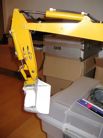

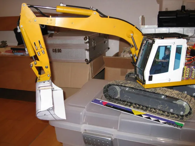

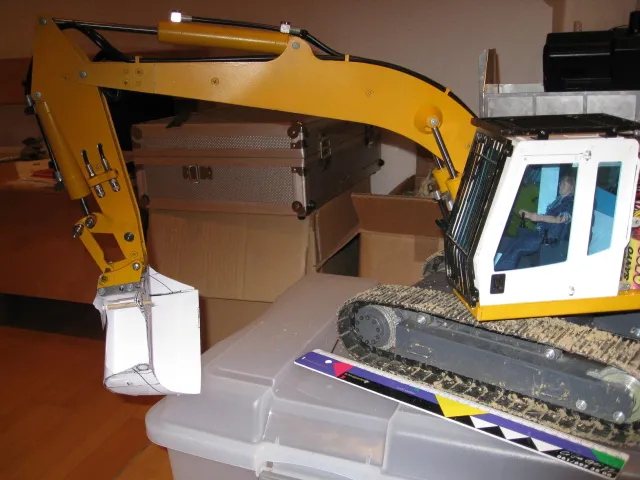

      Ich habe meinen Schwenklöffel Fertig :D ...aus Papier :undweg:
      Ich habe ihn jetzt in zwei grössen gebaut
      Welcher gefält euch am besten der grössere links oder keinere rechts?

      hi
      mir gefällt die linke größe. :whistling:
      gruss dirk

      hi dirk
      jo der grosse ist schon g.... :D
      aber ich habe das gefühl das er zu Gross ist :huh:
      ich denke das der kleine eher dazu passt.....aber vielleicht nehm ich einfach das Mittelmass :D8)

      Hi du
      Ich würde an deiner Stelle auch den kleineren nehmen.
      Der Löffel den ich mal dranhatte an nem JCB 220(glaub ich) war 1400mm-1600mm,genau weis ich´s nicht mehr. :trinken2: :trinken:
      Der Standart Tiefenlöffel an unserem 922 ist 1350mm breit.
      Wünsch dir viel Glück beim Bau.

      Moin Damian,
      da ich ja sowieso immer einen Hang zum großen Gerät habe würd ich eher sagen den größeren :undweg:
      Was mir besser gefallen würde wäre wenn der Löffel etwas niedriger wäre und dafür etwas breite.
      Ich habe mir die Teile im Original allerdings noch nie so genau angeschaut.

      Hallo Damian,
      bau den Löffel auch wenns toll aussieht nicht zu groß.
      es nutzt nichts wenn Du ein riesigen Kübel hast und der Bagger packt ihn kaum noch oder wird sehr langsam oder der Löffel belibt stehen und der Bagger gleitet zum Löffel.
      Das die Schwenklöffel selten schmäler sind als 1,4m hängt auch damit zusammen, dass die Zyl. eine bestimmte Länge brauchen. (oder Powertilt)
      Wenn Du passende Zyl. bekommst, dann mach ihn ca 10 cm Breit und Du hast 1,45 bis 1,60 m im Orgnal je nach Maßstab
      Du solltes auch darauf achten, das er nicht zu hoch wird, da sonst Losbrechkraft verloren geht. Ich denke wenn du das Profil vom Tieflöffel nimmst, dürfte es schon passen oder falls Du die Möglichkeit hast, kannst ihn auch etwas niederer bauen wie bei Lehnhoff :thumbup:

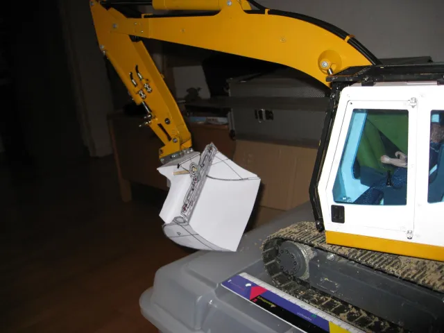

      hi martin
      danke für die Tipps :Top::Top:
      Ich denke das Löffel Volumen passt so! aber das dreh....dingsbums...da das sollte noch ein bisschen niedrieger sein!!!

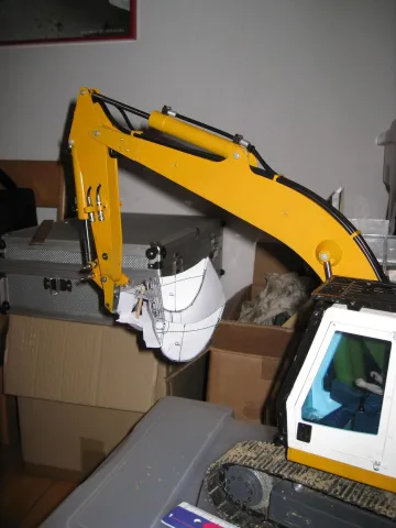

      Ich habe denn Papier löffel von der 2seiten ansicht von hs-baumaschienen
