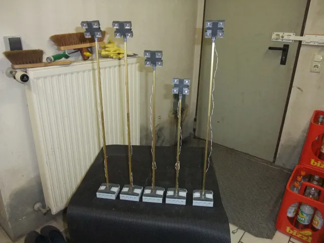

    ich habe fürs Forumstreffen mal ein paar Playmobil Flutlichter umgebaut.
    Die original LED´s sind alle rausgeflogen und es kamen pro Flutlicht 4 "richtige" LED´s rein :D .
    Dann wurde ein Teleskopmast gefertigt, unten wurde eine Kabelaufwickelvorrichtung angelötet.
    Der Mast ist bewusst einfach gehalten, das wenn man daran mal hängen bleibt nichts dran kaputt geht.
    Versorgt mit Strom wird jeder Strahler von einem Akkupack im Fuss des Strahlers, der ist auch gleichzeitig das Gegengewicht.
    Der Mast bringt es voll ausgezogen auf 78cm eingezogen auf 62cm, entpricht im original 11m bzw. 8,90m.

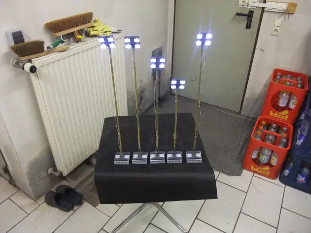

    Leuchtdauer je Lampe ca. 30 std :thumbup: .
    Damit wird das Nachtbaggern zum Tag :thumbup: .
  • Hey nicht schlecht , hast gut hinbekommen und das lästige Kabel wird nicht mehr gebraucht.
  • Hey Daniel!
    Haste dir nun auch die Dinger vorgeknöpft.Einfach schön zu machen das Ganze,und nicht viel Arbeit.Sehen gut aus :gut:
    :D: euch.
    @ Thomas: Da haste recht, wenig Aufwand, super Ergebnis :thumbup: . Hab da etwas bei euren spioniert :rolleyes: ......
