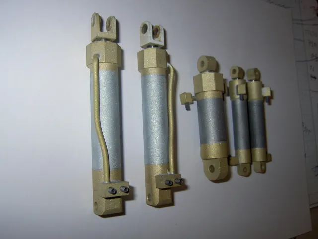

    Es wurde nur der Kippzylinder von den Maßen her neu aufgebaut, etwas kürzere Eibaulänge mit mehr Hub.

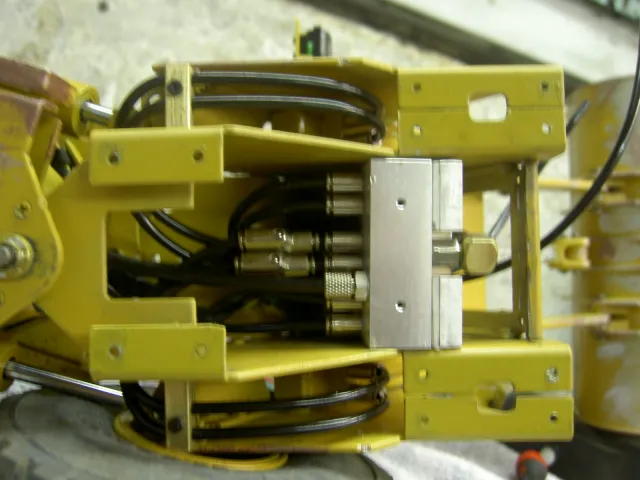

    Der Steuerblock wurde quer in den Vorderwagen eingebaut, zusätzlich sind die P und T Anschlüsse in M5 ausgeführt und neu gebohrt worden, da die originalen M3 Anschlüsse seitlich nicht genutzt werden können.
    Hier sind neuen Zylinder noch ohne Lackierung zu sehen.

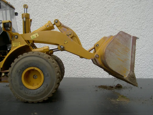

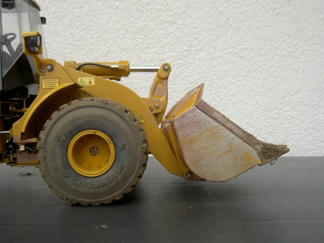

    Am meisten macht das Abfeilen sich beim ankippen der Schaufel im unteren Bereich der Schaufel bemerkbar.
    Habe zum vergleich mal Fotos mit Alten und neuen Kippzylinder gemacht.
    Da die Pumpe ja im Hinterwagen sitzt sind die 4mm Schläuche die bessere Wahl um die Leistungsverluste in der Leitung zu minimieren.
    Alt
    Neu
    Neu
    Alt
    Mfg Martin

    Ich habe ca 2mm abgefeilt auf der Innenseite des Umlenkhebels zur Quertraverse.
    Das meiste hat aber die kürzere Einbaulänge des Kippzylinders gebracht, so kriegt man wenigstens die Schaufel leer.

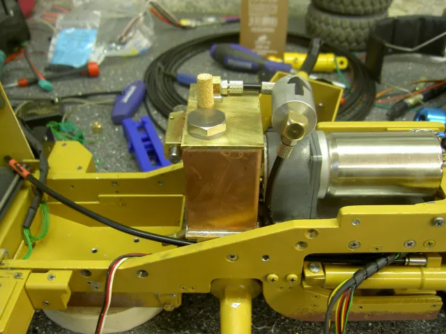

    Die Pumpe wurde hinten in die Akkuwanne plaziert und festgeschraubt.
    Den Hydrauliktank habe ich so gebaut das er mit der Halterung für den Auspuff und Luftfilter verschraubt wird.
