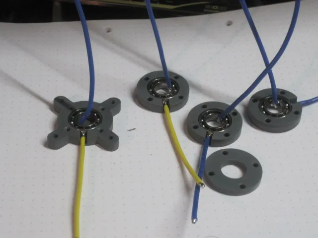

da ich grade eine Drehdurchführung gebaut habe, will ich euch die Bilder nicht vorenthalten. Benötigt werden:

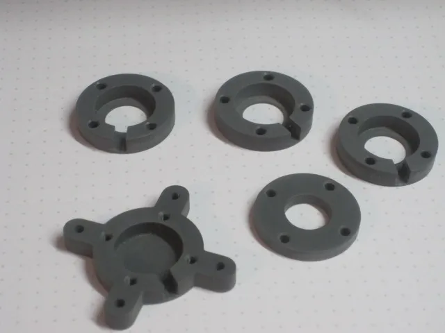

PVC-H in 6 und 4mm Stärke

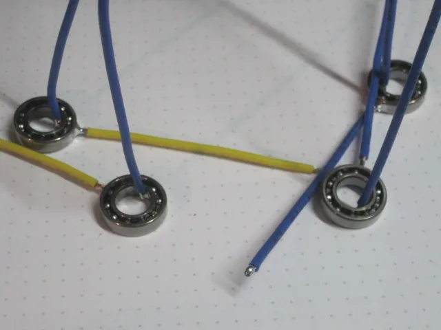

4 Kugellager (bei vier Polen, geht auch mehr)
Kabel (am besten Silikonkabel von Nessel)

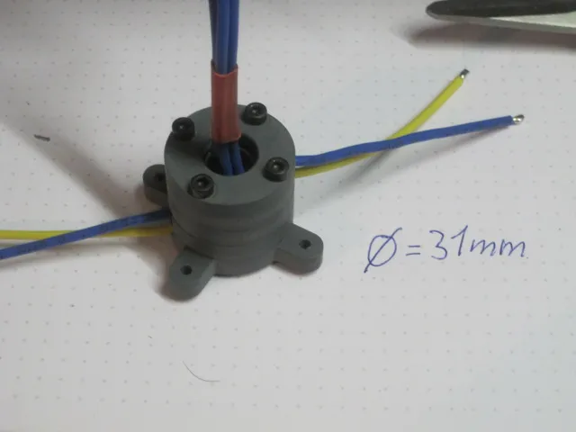

Vier Schrauben M3 x 30
Und natürlich Lust zum bauen ![]()
Die Teile aus PVC-H sind CNC-gefräßt. Wenn es funktioniert, stelle ich die DXF zum Download ein. Ich hatte nur M3 x 32er Schrauben da, deshalb stehen die noch über und müssen noch gekürzt werden. Die Idee hierfür, stammt von Modellbau Diepold und nicht von mir. Ich habe das System nur meinen Ansprüchen angepasst. Danke nochmal Jo!!!

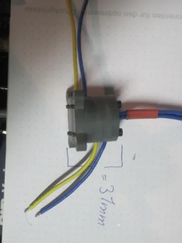

Und noch an die Zweifler: solche Drehdurchführungen funktionieren in zwei Baggern schon etliche Stunden und zwar Störungsfrei!!!
