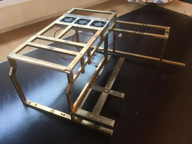

die letzte Woche habe ich mal die Füße bissl hoch gelegt und die Werkstatt ruhen lassen. Aber davor konnte ich noch bissl was fertig bekommen.
Wie ihr bei meinem letzten Beitrag gesehen habt, hatte ich schon meine Messingstangen für meinen Heckaufbau (Rahmen) auf Maß gefertigt. Nun waren die Löcher und Steckverbindungen dran.

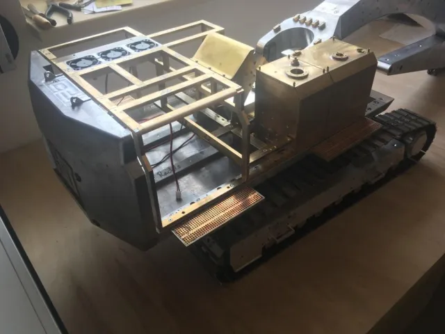

Hier wird eine Aufnahme für drei Lüfter gefertigt. Die Lüfter haben eine Abmessung von 30x30. Ich glaube ich hatte das bei Holger und Stefan seinem Bagger gesehen und das hatte mir sehr gefallen. So sieht man später unter den Blechen noch ein paar Details.
Das Gestell ist mit M2 Schrauben verschraubt. Die Bleche möchte ich später mit M1,4 Schrauben verschrauben oder zum Teil (die festen Bleche) anlöten.
Der Rahmen besitzt Stahlstifte (hier noch nicht zu sehen) und wird so an der passenden Stelle am Aufbau gesteckt und kann dann zusätzlich noch festgeschraubt werden.
Und so sieht es jetzt aktuell aus. Der Rahmen passt wie Angegossen. Ich hätte nicht gedacht, dass er so gut passt. Auch bei der Fertigung hat alles Prima funktioniert. Ich musste nur bei zwei Löchern nachbessern, da die Abstände da nicht gepasst haben.
Ich bin ganz zufrieden mit dem Ergebnis und muss nun für die kommende Woche ein bisschen die Motivation suchen.

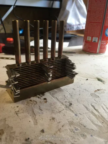

Als nächstes habe ich mich an den Ölkühler gemacht. Da ich hoffe
dass ausreichend Platz in meinem Bagger ist, daher wollte ich auch einen Ölkühler einbauen und habe versucht recht gut am Originalmaß zu bleiben. Deswegen sieht er im Vergleich zu anderen Modellbaggern etwas größer aus. Der Elektrolüfter hat die Abmaße 80x80x25.

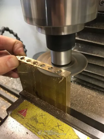

Als erstes habe ich das Messingstück, woraus später die Lüftungs-Lamellen entstehen, gebohrt. In die Bohrungen kommen später die Rohre rein, wo das Öl durchfließt.
Hier sehr ihr wie dann jedes Blech einzeln abgesägt wurde. Die Materialstärke beträgt 0,7mm und es waren insgesamt 31 Lamellen.
Das Untere und obere Teil des Kühlers wurde von drei Seiten gebohrt, sowie die Tiefe für die Rohre gefräst.
Dadurch ich mir überlegt habe wie ich denn am Besten die gesamte Einheit auf meinen Bagger schraube, bin ich zum Entschluss gekommen, dass ich die Aufnahme in mehreren Teilen mache. So kann ich erst den Kühler aufschrauben, danach den Lüfter und zum Schluss kommt noch eine Verkleidung (diese wird in den nächsten Tagen gebaut) dazu.
Mit den kleinen Blechen zwischen den Lamellen habe ich verhindert, dass die Bleche absacken und so gut wie möglich den gleichen Abstand zueinander haben.
Es fehlt noch die Verkleidung des Lüfters. Diese werde ich aus 0,5mm Messingblech herstellen.

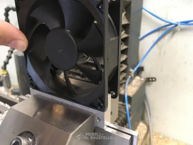

Ich hab mich die letzten Tage hingesetzt um die Verkleidung für den Lüfter zu fertigen. War eine ganz schöne Friemel-Arbeit, besonders beim Löten!.
Dadurch der Schutz aus 1mm Rundmessing besteht, kann man nicht all zu lange an einem Fleck mit dem Brenner löten. Sonst löst es sich an einer anderen Stelle. Ich wollte den Schutz auch durchgängig gestalten. Wo ich ihn fertig hatte, sah es aber sehr unrund aus und die Abstände zueinander waren auch nicht das Gelbe vom Ei.
Somit hab ich mich entschlossen sie nicht ganz durchgängig zu machen und ich denke so kann man es lassen. ![]()
Wenn man die ganze Einheit aufschrauben möchte muss erst der Ölkühler, dann der Ventilator und dann die Abdeckung verschraubt werden.

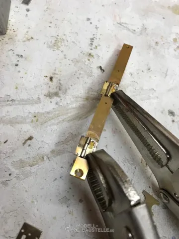

Hier sind die einzelnen Komponenten für die Türen zu sehen. Das Stück Messing in der Mitte des Bildes habe ich an die Türen gelötet, damit ich die Schrauben und Senkung für den Verschluss der Türen fertigen konnte.
Jetzt ging es an die Sache die Lamellen an die Türen zu löten. Wie schon gesagt, eine Türe ging wunderbar, die andere Nicht. Ich weiß auch nicht warum? ![]()
Problem war, dass wenn ich zu lange oder zu Nah mit dem Brenner heran kam, haben sich einzelne Lamellen gelöst. Somit ist man eigentlich immer "hinterher gerannt" um den Rahmen dran zulöten und die Lamellen trotzdem fest bleiben.
Ich denke trotzdem, dass sie den Umständen entsprechend gut aussehen.

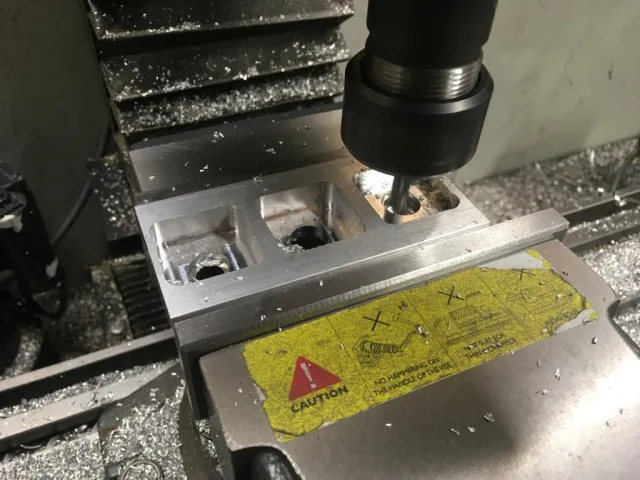

Nun ging es daran die Vertiefungen für die Scharniere an den Rahmen zu fräsen.
Hier musste ich feststellen, dass beim Öffnen der Türen die Türe an dem Rahmen drängelt. Deswegen habe ich, wie ihr hier sehen könnt, eine Fase noch nachträglich gefräst.
Aus Angst, dass mir wieder die Lamellen beim Löten davon hüpfen hatte ich mich dafür entschieden die Türen an die Scharniere mit Zweikombonentenkleber zu kleben. Lange Rede kurzer Sinn. Ich habs zwei mal geleimt und es hat nie gehalten. Somit hab ich mich nochmal ans löten getraut und war heilfroh, dass es geklappt hat. ![]()
Auf den nächsten zwei Bildern seht ihr das Endergebnis. Ich bin ganz zufrieden und dass ist die Hauptsache. Für den Verschluss der Türen habe ich mich entschlossen es genau so wie Charlotte zu machen. Ich werde es sie mit Magneten verschließen. Das wird die nächste Arbeit sein.

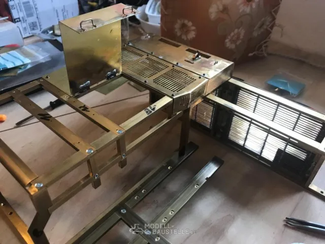

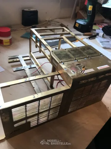

Nun wo die Heckverkleidung gut voran gekommen ist, konnte ich es mir nicht nehmen lassen um den Guten mal ins passende Licht zu setzen! ![]()
Auf den ersten beiden Bildern seht ihr nochmal den Rahmen mit den verschraubten Blechen. Dank der Rahmenbauweise kann ich ihn einfach nach belieben abnehmen oder wieder festschrauben. Er wird von 5 Schrauben gehalten. Die Führungsstifte sind noch nicht am Rahmen. Die Löcher dafür sind aber schon für alles vorbereitet.
Rechts vor dem Ölkühler könnt ihr den Magneten sehen (das glänzende Teil) welchen ich in ein Messing-U gepresst habe. Das Messing-U wurde dann auf den Rahmen gelötet. An der Tür ist dann das passende Stahlblech (0,5mm) gelötet.
Sorry für die vielen Bilder die nun folgen, aber ich konnte mich nicht so recht auf 3-4 Stück beschränken, da ich wirklich mal Stolz bin, wie er jetzt da steht! ![]()
Jetzt sieht auch der Laie was es mal werden soll! ![]()
Das grüne Feuerzeug ist zum Größenvergleich gedacht!
