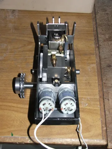

hier hab ich noch mal Bilder wie die Pumpe später in der Raupe eingebaut sein wird.

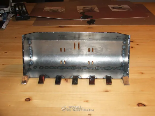

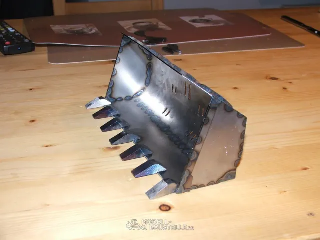

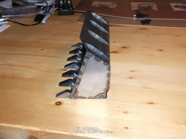

Hallo, ich hab hier mal Bilder von der neuen Schaufel die uns Dirk geschweist hat, die Aufnahmen werden noch angepasst.
sau
so sollte die Schaufel auch aussehen ![]()
Wiedermal saubere Arbeit von Dirk ![]()
Danke JO !!!!!

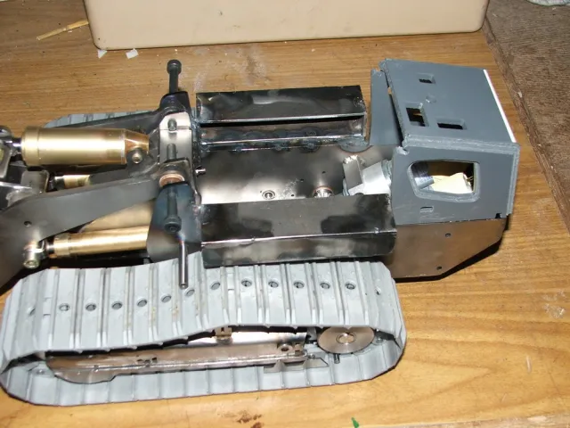

Hallo Bernd,
finde ich SUPER, was Du da auf die Ketten stellst. ![]()
Einzig die Ketten würde ich noch überdenken, da diese zu breit sind für eine Laderaupe, auch die Stegabschrägung und das Loch in der Platte gibts beim Original nicht.
Hier die Bilder vom Original.
Die Aussparung in der Platte macht mehr Probleme als sie hilft.
Auch die Zahnräder für den Turas würde ich ausfüllen, da der Zwischenraum dazu neigt sich mit Steinchen zuzusetzen.
Ich habe meine Turas aus Alu gefräst, laufen problemlos (dzt. wegen Zeitmangel noch mit der Leimbachkette)
Ansonsten bin ich gespannt wies werter geht und hoffe die Raupe mal im Einsatz zu sehen.
Gregor
Moin, moin
uns ist das schon klar, daß es sich bei der Kette, die wir hier verwenden, um eine Baggerkette handelt und nicht um die "passende" Laderaupenkette.
Daher sei es mal dahingestellt.
Wartet einfach mal bis zum Sommer.... was dann drauf ist ![]()
Der Zwischenraum zwischen Turas und Kette ist mit dem Kettenrad soweit ausgefüllt, daß da kein Steinchen mehr rein passt ![]()

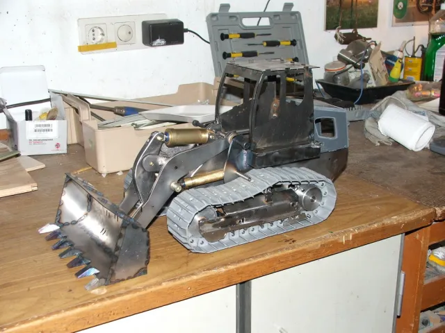

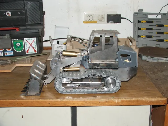

Es gibt wieder neues zu Berichten, der Unterbau für die Kabiene ist fertig und die Kettenspanner funktionieren.
Berndlein, mach hinne...
wir müssen doch nächste Woche zu Liebherr und das Teil vorstellen ![]()
Schaut gut aus.... freu mich schon drauf endlich mein Teil mal live zu sehen ![]()
