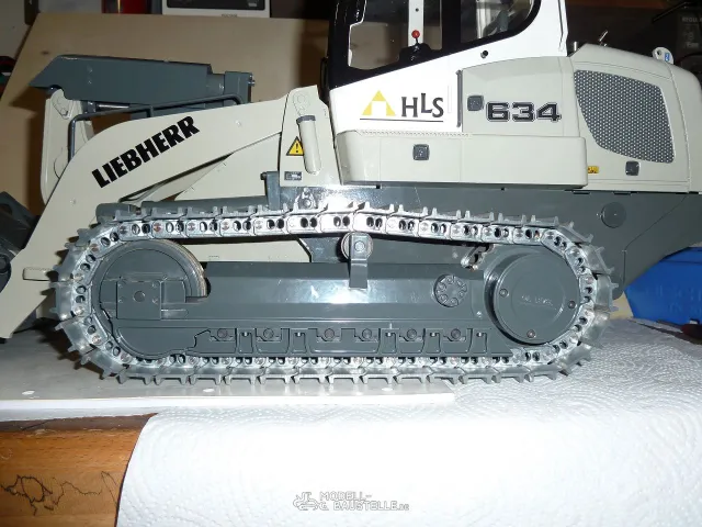

Anbei habe ich ein paar Bilder von Turas und Laufrollen gemacht. Sie sollen zeigen, wie es im Original gelöst ist.
Hier zwei Bilder von einem Standardturas:
Schnittbild:
Man sieht, das der Turas "Spiel" zu den Außenflanken der Kette hat und die Zähne nicht voll bis zum Grund greifen. Ferner hat der Turas eine Fase.
Bei einem SME Fahrwerk sieht das etwas anders aus:
Der Turas ist deutlich taillierter und die "Spitzen" sind einiges schmäler.
Hier mal ein Bild von den Lauf- und Stützrollen.
Entscheidet ist, dass die Ketten durch die Laufrollen außen geführt wird und nicht innen. Auf den Stützrollen liegt die Kette nur auf.
Ich denke das kann man jetzt weiter ergänzen.....

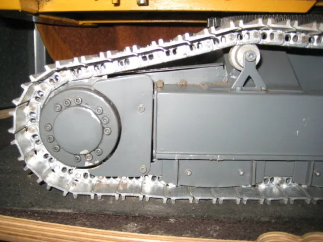

Zum Schluss noch zwei Bilder eines aktuellen Versuchs.... Der Turas muss noch angefast werden, aber dann kann man das mal testen.... Ob das so geht werden Tests zeigen.
Es ist kein kommerzielles Modell! Hat also auch nix mit Premacon zu tun...
