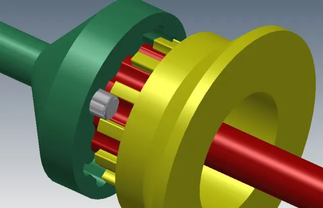

Genau so habe ich das gemeint
aber dann wird das Diff doch schon bei der kleinsten Kurve gesperrt, oder nicht?
Nein eben nicht weil sich bei Kurvenfahrt die Scheiben ja trotzdem gegenläufig bewegen tun.

falls es jemanden interessiert, man kann im Internet unter "Diff" und "Gleitstein" suchen, dann findet man u.a. diese Seite,
http://www.kfz-tech.de/AchsantriebSG.htm

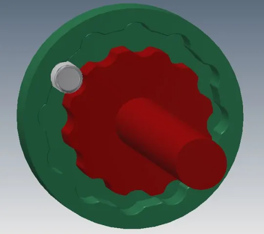

die die Funktion ganz gut erklärt. Die Funktion hat nix mit gegenläufig oder so zu tun, sondern mit den Drehzahlunterschieden zwischen dem Diffkorb und den Achsabtrieben. Dadurch werden die Stifte entlang der Ausfräsung im Messingkorb von innen nach außen geschoben und wieder zurück. Die Sperrwirkung kommt durch die Reibung beim Verschieben. Je genauer die Kurvenbahnen sind, desto weniger Spiel haben die Stifte und umso besser sperrt das Diff. Mit den eingesetzen Fetten kann man das dann noch weiter beeinflussen... Wenn ich die Zeichnung von Striezl richtig interpretiert habe, hat er innen und außen gleich viele Nocken (so nenne ich es einfach mal), um zu funktionieren muss es allerdings eine ungleiche Anzahl sein, sonst kann es ja nicht sperren, dann würde es einfach leer durchdrehen...

Welche Sperrwirkung erreichst Du mit den Zylinderstiften? Ist natürlich drehzahlabhängig, aber vielleicht kannst Du das ja abschätzen. Ich suche schon länger nach einer solchen Umsetzung, diese hier erinnert mich an die von Fa Stahl. Die hatten auch mal sowas im Programm...
Die Kurvenbahn auf den beiden Flächen, sind das kreisförmige Strukturen, oder sind die elliptisch oder sonstwie "abartig". Ich möchte sowas mal für den Maßstab 1:5 (allerdings Geländewagen) umsetzen, daher die Fragerei...

Ich lese hier schon eine Weile mit im Forum und bin gerade an der Planung für einen Traktor in 1:8. Hierfür würde ich gerne dieses Diff verwenden.
Könntest du mir für meine Planung etwas zu der Geometrie der beiden Kurvenbahnen sagen? Oder würdest du dich evtl sogar bereit erklären, entsprechende Step dateien z.B. bei GrabCad hochzuladen?
