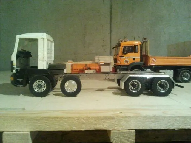

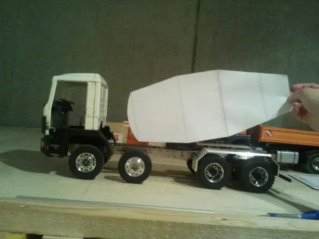

ÖAF F90 4-Achs-Betonmischwagen
Vielen Dank fürs Lob.
Gruss Martin

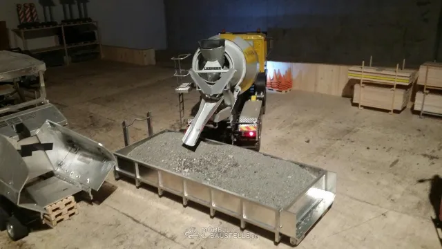

Hallo Jungs.
Nachdem ich mein neues Projekt (Abroller)
fertiggestellt habe hab ich endlich mal Zeit für
eine kleine Revision am Mischer gefunden.Ich hatte immer das Problem bei grossen Lasten in der
Trommel dass sich der Antriebsstrang streckte
und dabei die ganze Trommel nach hinten schob und
dann blockierte.Die Ursache dafür war der Standartmotorhalter des
RB35 der zu weich war, was dazu führte dass sich der
Motor vor und zurückkippen konnte.
Ich habe jetzt den Motor auch hinten befestigt und siehe da
alles läuft wunderbar. Ich kann jetzt komplette Fuhren Kies
problemlos laden und entladen.Im Original ist bei 7,5m3 Ladung Schluss (Aufgrund der
Tonnenbeschränkung von 32 to). Laden könnte man natürlich
mehr. Beim Modell kann ich umgerechnet 9m3 laden. Das sind
dann ca. 5kg.Am angefügten Bild sieht man den abgeladenen Trommelinhalt.
Gruss Martin

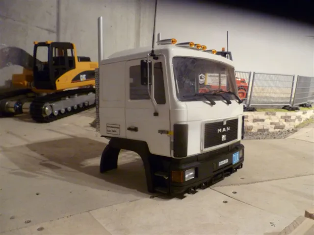

Sehr schön,
der Asphaltfertiger nebendran wird sicher auch ein geiles Modell...
Thomas -
Da muss ich schon sagen dass der MAN super vor das Führerhaus passt.
Bin zwar net so der MAN Fan aber das ist echt ne Top Kombination.MFG jojo
