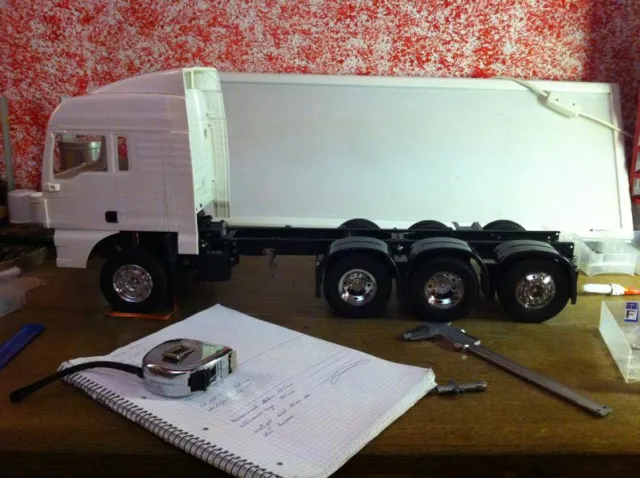

ich bin grad dabei einen Garagentransporter zu bauen ich werd euch mal ein Orginalbild hochladen und eins wie weit ich gerade mit dem Fahrgestell bin

Ich hab heut wieder bisschen was gemacht
nur mal no kurz zu meinem Modell ich hab mir nen längeren Rahmen gemacht damit ich hinten die 3. Achse eine Lenkachse einbauen kann.
Der gesamte LKW ist jetzt ca. 550 mm lang.
